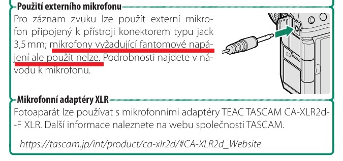

Já se zase naučil, že se nedá věřit návodům. :D

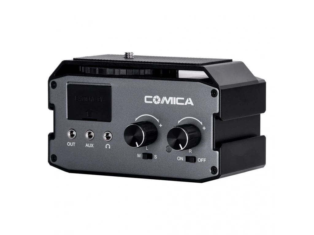

Kondenzátorový mikrofon potřebuje napájení z kamery, pokud nemá v sobě baterii.
Zatímco OM-1 má v nastavení možnost fantomového napájení mikrofonu a skutečně to funguje jak má a po vypnutí nefunguje,
tak X-H2S žádné nastavení nemá a v návodu je přímo upozornění, že nepodporuje napájení mikrofonů, takže jdou použít
jenom dynamické, ve skutečnosti ale napájení je, po proměření 2,0 V.
Kondenzátrový mikrofon tedy funguje. Konektor odpojí interní mikrofon.
Problém ale u Fuji je, že externí rekordér Tascam DR40 připojený jako mikrofon, má trvale i bez zvuku, indikátory v kameře
do čvrtiny vybuzené.
Fuji X-H2S.jpg (85.25 KiB) Zobrazeno 2856 krát
Naposledy upravil Stanley 900 dne 14 dub 2025 00:10, celkově upraveno 1
Příspěvekod Stanley 900 » 14 dub 2025 00:09
Tak to není fantomové napájení, ale Plug-in 2-5V, u X-H2s trvalé.
Použít mikrofon kondenzátorový s 3,5mm na XLR s fantomovým napájením nejde, zničil by se.
Ale s redukcí VXLR to jde.
Plug-in nestačí na XLR mikrofon s 24, nebo 48V.

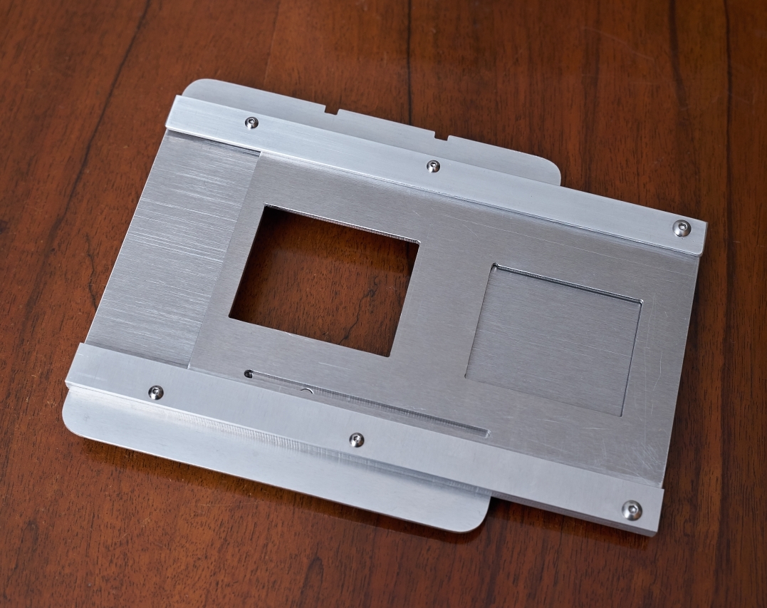

Příspěvekod Stanley 900 » 18 dub 2025 17:53
Potřeboval bych motorový posun desky na zadní standartě, že bych upravil tu vyrobenou původně pro Leaf Aptus.
Stačí vodorovně asi o 25mm +/- .
Snímač GFX má 44x33mm, s foťákem na výšku by to bylo s posunem 58x44 mm. Posun na výšku 44x58mm.
Krajina 69x33mm.
Kdyby to bylo rychle a bez otřesu, šlo by použít i na portréty.
Ohnisková vzdálenost: 46 mm

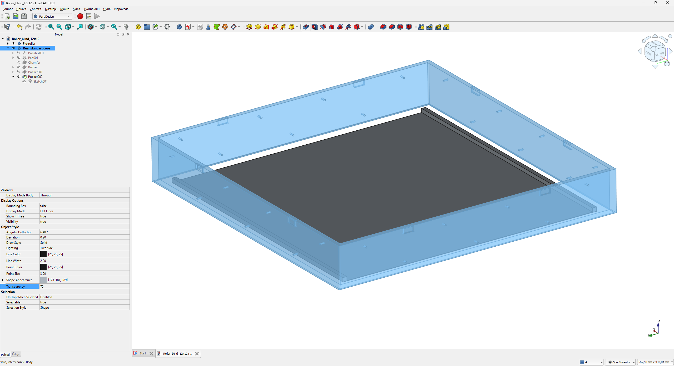

Příspěvekod Luisifer » 19 dub 2025 14:58
A kdo by se o Velikonocích na ježíška netěšil? :P

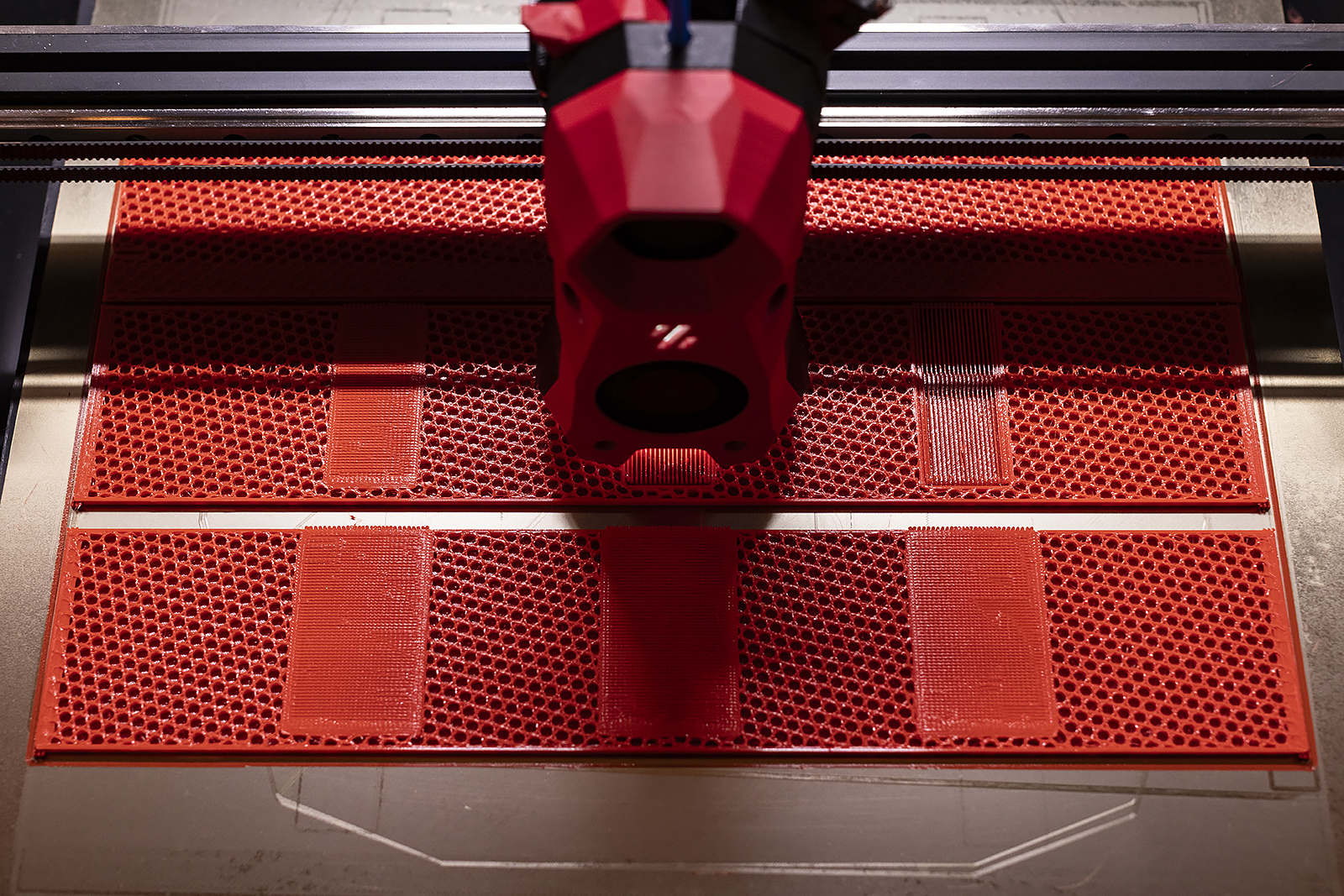

Tak po dvou vytištěných pokusech jsem žaluziový šibr na 12x12" bezokrajovou kazetu zavrhl.
Nešoupe se s tím dobře a kopec místa, kde můžou být problémy s pronikáním světla.
A vzhledem k možnostem jaký materiál použít, vidím to na roletový šibr, vytištěný jako jeden kus z gumovyho filamentu (TPU), který se odroluje do "prostoru" kazety za filmem. Na takovym šibru navíc můžu vytisknout ozubení po okrajích, takže pak "neproklouzne" (nebo se nezkříží), když budu chtít mechanicky roletu odrolovat pryč či zarolovat zpět.
Musel jsem kvůli tomu ale přehodnotit velikost prostoru pro kazetu. Kdy první úvahy byly, že zadní standarta využije dostupný tiskový prostor, takže bude mít maximální rozměr 350x350 mm a vše musím v rámci tohohle prostoru vměstnat. Bylo tam ale proklatě málo místa.
Takže udělám jádro, ktery bude mít 350x350 mm a 5 mm tlusty stěny. Tím pádem prostor na kazetu bude v podstatě 350x350 mm (bude dosedat na plochu jádra - magneticky přichycená - to jsou ty obdelníky pro vlepení magnetů)....
Model: Canon EOS 5D Mark IV
Příspěvky: 4731
Příspěvekod Luisifer » 19 dub 2025 15:09
A kolem jádra to teda bude oblepeny dalšíma výtiskama, takže velikost standarty bude až nějakých 400x400 mm - to je rozměr bočnice, kterou bych měl ještě dostat na tiskovou podložku 350x350 mm ... v úhlopříčce to je cca 495 mm prostor.
Tím by měl být výsledek snad i pevnější (tužěí), protože se tisk v jednom směru vrstevnic přelepí výtisky v kolmym směru vrstevnic.
Bude to teda pak ještě trochu větší kamera, ale snad to bude ku prospěchu snížení odrazů parazitního světla uvnitř.
