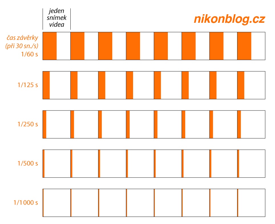

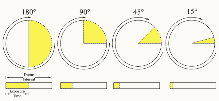

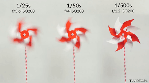

BMPCC je BlackMagic - to je australská firma, kamery, režije, korekce a SW
PCC - pocket cinema camera atd, podle typu
4k - 4x více na plochu, než Full HD.

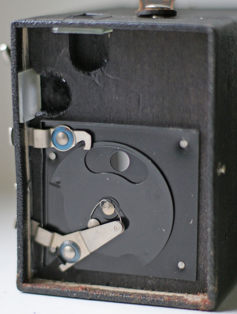

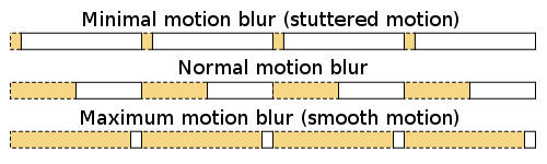

Rychlost závěrky - úhel závěrky, vychází to z rotační závěrky mechanických filmových, rozuměj na film, kamer.
To samé je i v promítačce na film, tam se mění zase vrtulka závěrky podle potřeby, za tří, nebo čtyř segmentovou.
Princip a efekt je patrný z obtázků.
Elektronické "filmové" kamery ty hodnoty přebírají, protože to je vžitá praxe, na rozdíl od "času závěrky" při focení.
U kamery si nemusí potom nikdo lámat hlavu, jaký čas nastavit, když chce mít základní nastavení závěrky 180°,
nebo jakoukoliv jinou expozici pro konkrétní účel a mění snímkovou frekvenci.
Čas expozice bude vždy vůči snímkové frekvenci takový, jaký je úhel závěrky.
Meximum je 360°, u BMPCC je minimum 12,5°.
čas expozice video.jpg (91.4 KiB) Zobrazeno 3907 krát
