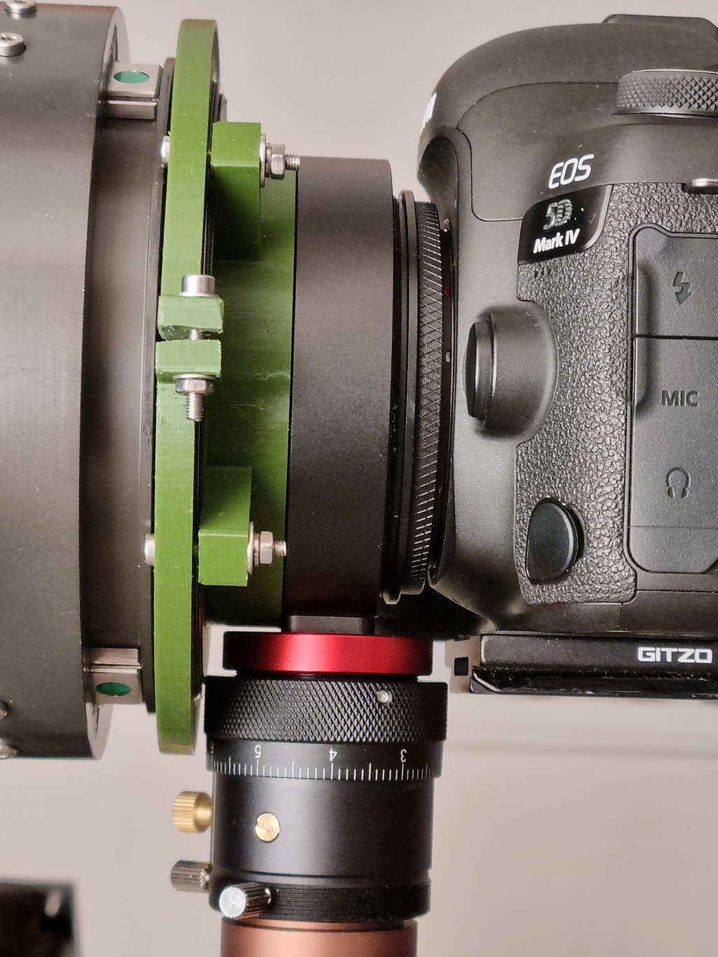

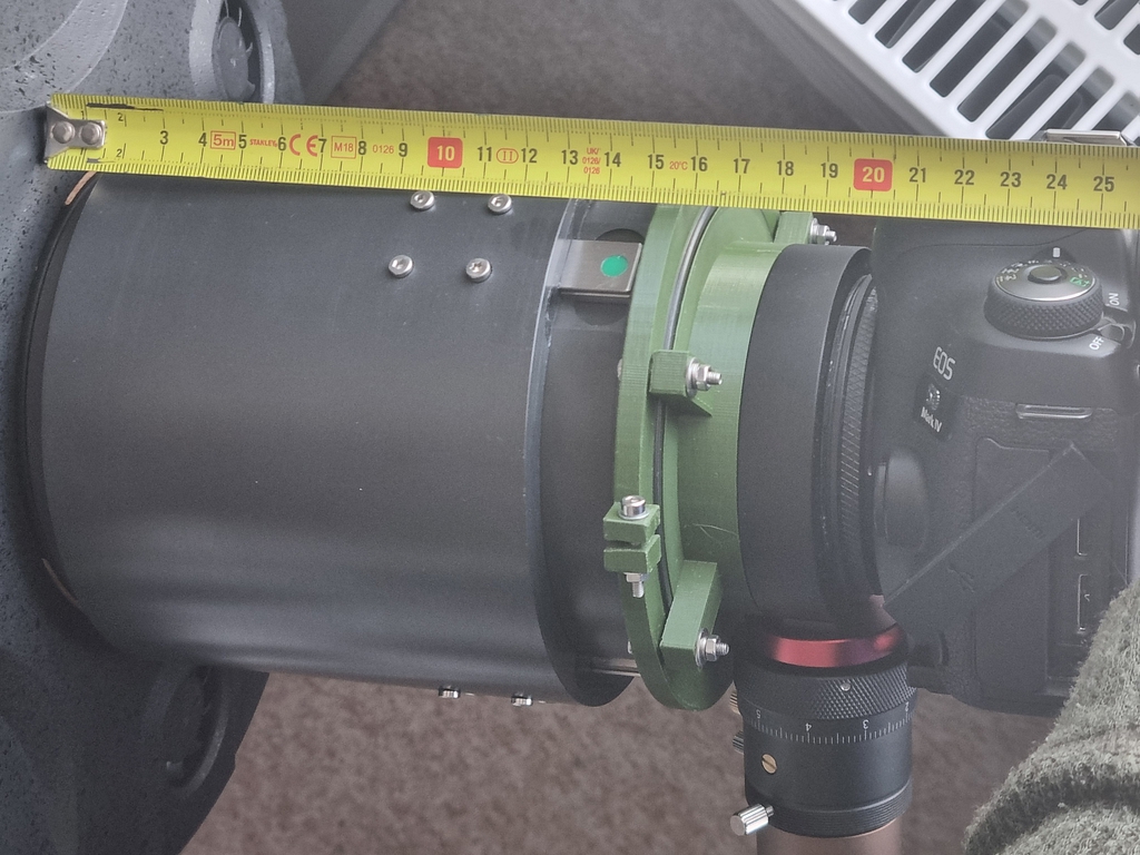

Příspěvekod Luisifer » 04 kvě 2024 22:50
T2 použít nechci, jsou to "hrozně úzky trubičky". :)
Mám ty prodlužovací tubusy se závitem M117x1:
(i když jeden krátké už jsem zničil)
On by nebyl problém zaostření ani u DSLR. Resp. když jsem začal vymejšlet si to M117 ostření místo Crayforda, tak jsem ještě neuvažoval o tom, že tam nakonec budu chtít vložit OAG. A ten si bere nějaký prostor, kde už s DSLR začínám být prostě na hraně.
Příspěvky: 4731
Příspěvekod Luisifer » 04 kvě 2024 22:58
Vytištěna a namontována nejkratší verze, u ní ubrány další dva milimetry mezi ostřením a OAG.
OAG už se teď dotýká bokem, takže kratší už to být nemůže.
Ale mělo by to teď už být snad bez problémů. Teda snad se mi s tímhletím povede zaostřit na nekonečno. Pokud by ani s tímto furt ještě nešlo dosáhnout nekonečno, tak už bych musel zkracovat vzdálenost mezi OAG a DSLR, kde jsou ještě rezervy, protože tam jsem se o minimum zatím nesnažil.
Ohnisková vzdálenost: 5.9 mm
Čas expozice: 1/33 sec.
Model: SM-G996B
Příspěvky: 4731
Příspěvekod Luisifer » 05 kvě 2024 09:31
Zkusil jsem si teď zaostřit do dálav na stromy na horizontu a jsem 16 milimetrů od minimálního výtahu ostření. Tj. můžu teď ostřením přiblížit foťák ještě o 16 mm k teleti.
Když vzdálenost snímače označenou na foťáku odměřím od zadku telete, tak je to teď, při ostření do dálav, teda blíž než na nekončno, při vzdálenosti 241mm od zadku telete.
Ostření na nekonečno dle specifikací by mělo být 242mm. Jen to teda asi měří i se závitem, který trochu vyčnívá z těla telete, protože čistě teoreticky bych měl být právě teď plus mínus přesnost plastovyho pravítka na nekonečnu a rozhodně na něm nejsem.
Závit trčící z telete má cca 8 mm, takže jsem plus mínus 7mm od nekonečna.
Z toho mi plyne, že dostupná dráha 16 mm by měla s přehledem k dosažení nekonečna stačit. Plus mínus bych se měl pohybovat pět milimetrů od minimálního výtahu M117 ostření.
Příspěvky: 4731
Příspěvekod Stanley 900 » 05 kvě 2024 09:56
242mm podle specifikací je v případě primárního ohniska, bez dalších optických doplňků.
Příspěvekod Luisifer » 05 kvě 2024 10:05
Ano, je to tak.
A je to teď bez nich. Reduktor tam není.
Model: SM-G996B
Model: SM-G996B

Příspěvekod Luisifer » 06 kvě 2024 08:46
mučedník :)
Jsem si teď uvědomil, že jsem se "upsal". Kdyby to bylo od konce závitu jak jsem psal, tak je to naopak rozměr vzdálenější od zadku telete, ale při ostření na nekonečno jsem potřeboval jít blíž. Těch 242 mm je teda měřeno někde '"uvnitř" telete. Tím pádem při naměření 242 mm z venku už nejsem na nekonečnu, ale blíž.

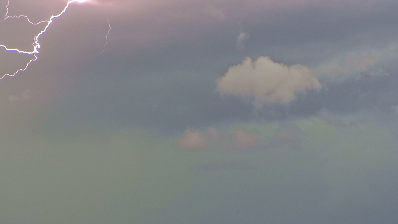

Příspěvekod Stanley 900 » 06 kvě 2024 18:22
Zkoušel jsem video a jsou tam asi tři blesky :D
Timeline 1_00180075.jpg (239.77 KiB) Zobrazeno 6940 krát
Timeline 1_00180271.jpg (324.26 KiB) Zobrazeno 6940 krát
Timeline 1_00180278.jpg (328.29 KiB) Zobrazeno 6940 krát
Timeline 1_00180279.jpg (325.46 KiB) Zobrazeno 6940 krát
