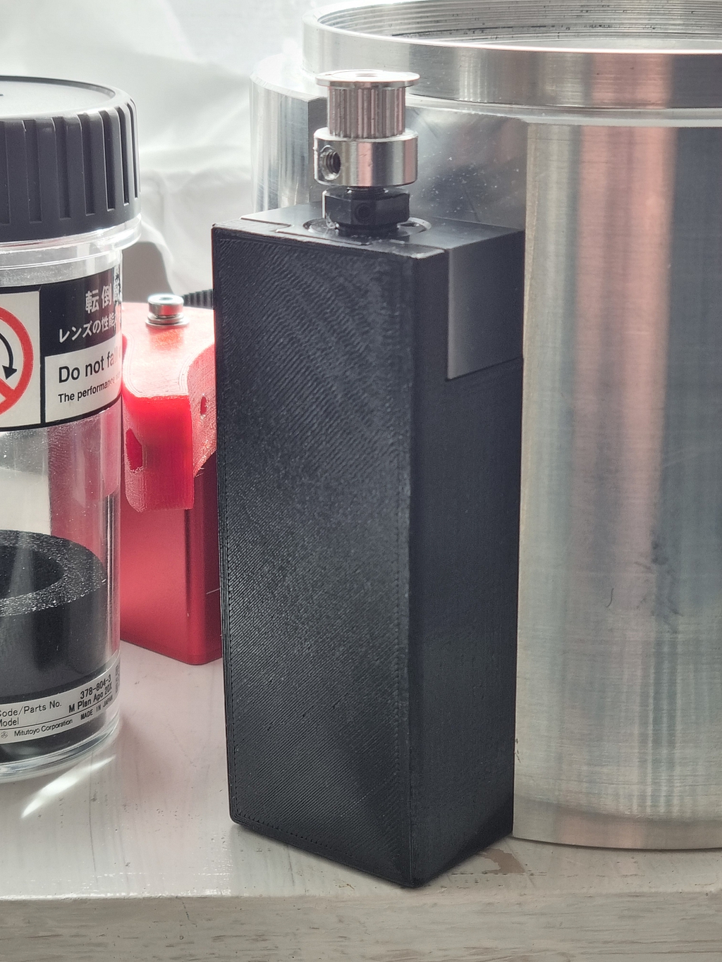

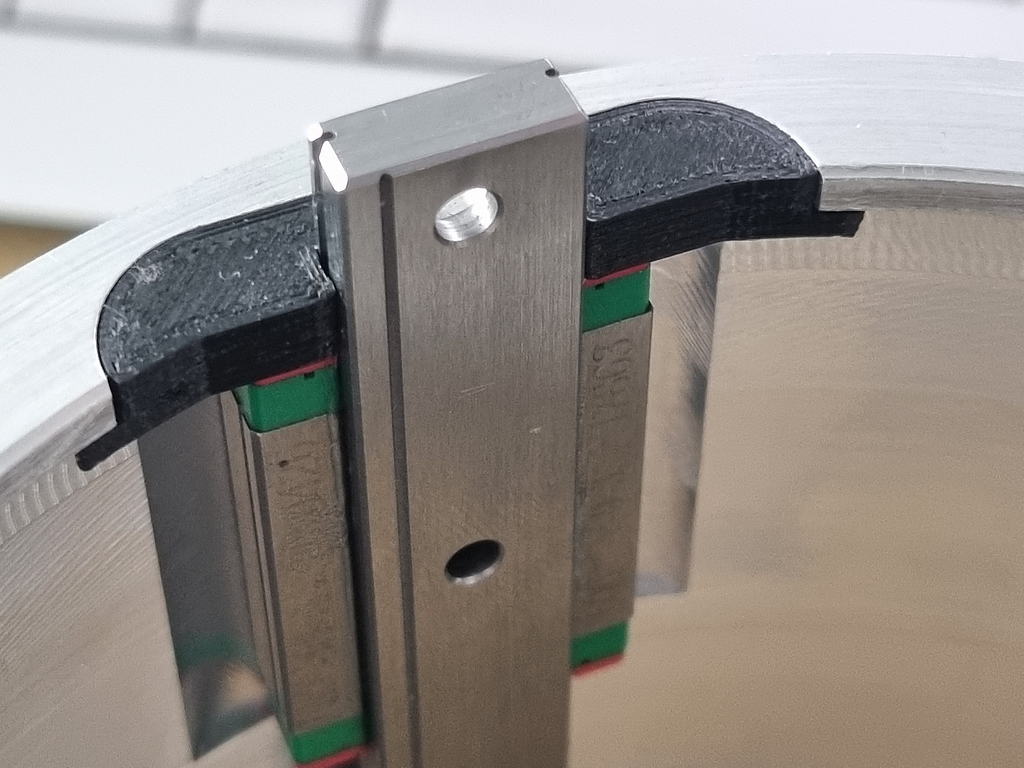

Tak jsem myslel, že mám hotov nový kryt šroubu, ale povedlo se mi netrefit upínací dírky, tak kryje dobře, ale nejde přišroubit. Tak bude repete....
Kryt bude jen černý, když černý tubus. Akorát EAF a držák EAF budou červení. :)

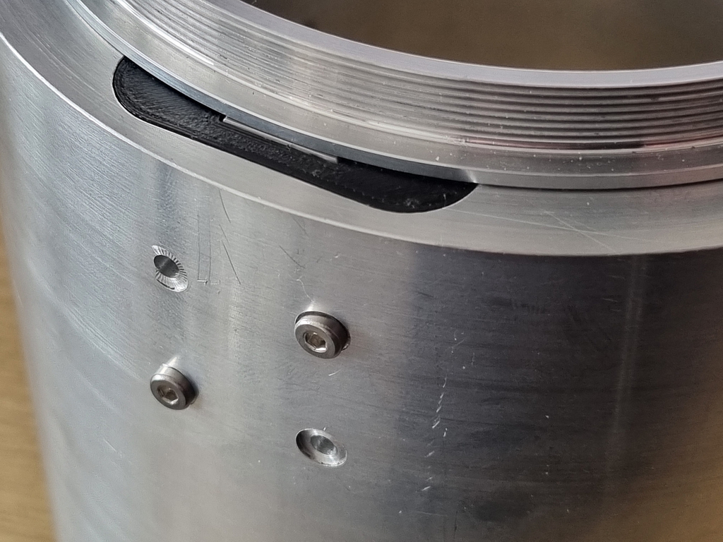

Příspěvekod Luisifer » 01 dub 2024 10:09
Dírky posunuty. Netrefa o 4mm při neuhlídaných úpravách.

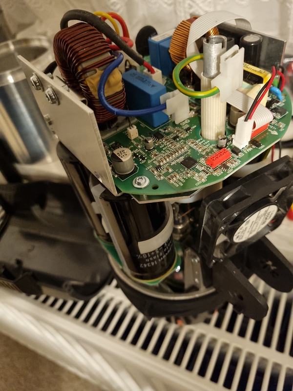

Rozborka záblesku, prozměnu.
Použitý epoxid moc nedlouho nedržel, a tak se napajecí konektor opět "propadl" - odpadl plošňák od zadního panelu.
Zkusím jiný epoxid, snad přilne líp...

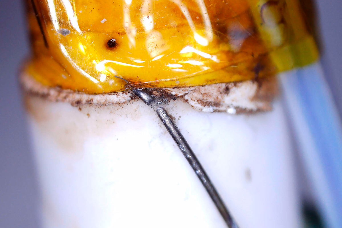

Záblesk už jede, ale prozměnu 3D pero malé nejede. :oops:
Aneb tavila s ním o sto šest (stále se používalo na max 230°C, takže už občas zlobilo no a já mu dal taky pěkně, protože jsem se rozhodl opravit držáčky záblesku přivařením plastem a nějak při tom 3D pero dotřidépéřilo.
Po rozborce jsem zjistil, že je přerušený drátek přívodu topného tělíska. Jen to teda měkkou pájku pěkně roztopí, takže ta tam nevydrží...
Příspěvky: 4731
Příspěvekod Stanley 900 » 02 dub 2024 15:27
To se dělá stříbrnou pájkou.
Příspěvekod Luisifer » 02 dub 2024 15:51
Nemám :)
Nebo jsem našel S-Cd95Ag5, tavný rozsah 340 až 395 °C
ale kde sehnat...
Příspěvky: 4731
Příspěvekod Stanley 900 » 02 dub 2024 16:34
To je i tak měkká pájka, stříbrná má například 630 až 660°C :-)
https://eshop.chemweld.cz/stribrna-pajk ... weld-504f/
Příspěvekod Luisifer » 02 dub 2024 16:38
Ta má pájecí stanička zvládne max 480°C, ale 3D pero žhaví na 230, co by o 100° víc mělo docela vklidu stačit.
Příspěvky: 4731
Příspěvekod Stanley 900 » 02 dub 2024 16:42
To chce mini autogen :D
230°nejvyšší teplota ?
Příspěvekod Luisifer » 02 dub 2024 16:44
Jo, víc na tom 3D peru nastavit nejde.
Příspěvky: 4731
Příspěvekod Hejhulák » 02 dub 2024 20:08
Ahoj Luďku,
já bych zkusil nějakého toho klenotníka, v OL nějaký musí být. Ti umí tvrdé pájení na špercích.
Nebo ještě odporové svařování, jaké se dělá u termočlánku K nebo když se spojují akumulátory do sady.
Tady bych se ale trochu obával o život řídící elektroniky, silný impuls by jí nemusel udělat úplně dobře.
Pájet to, podle mě, nepůjde vůbec lehce (myslím v domácích podmínkách). Páječka umí zpravidla do 400°C, ale to je jen na chvíli.
Napsal jsem dvěma kamarádům, které živí elektronika, o radu. Já mám max. pájku (slitinu) do 320°C, tedy spíš měl jsem. Ale i tak si myslím, že by to bylo málo.
Milan
Hejhulák
Příspěvky: 1170
Bydliště: Příbor
Příspěvekod Luisifer » 02 dub 2024 20:45
Dik, zkusím to zlatnictví, jestli se dostanu. Ale pokud by se někdo ozval s něčím nad 300°C, zkusil bych nejdřív radějc to. :)
Ta moje zvládá 480°C, prý. :)
( W.E.P 936A )
Příspěvky: 4731
