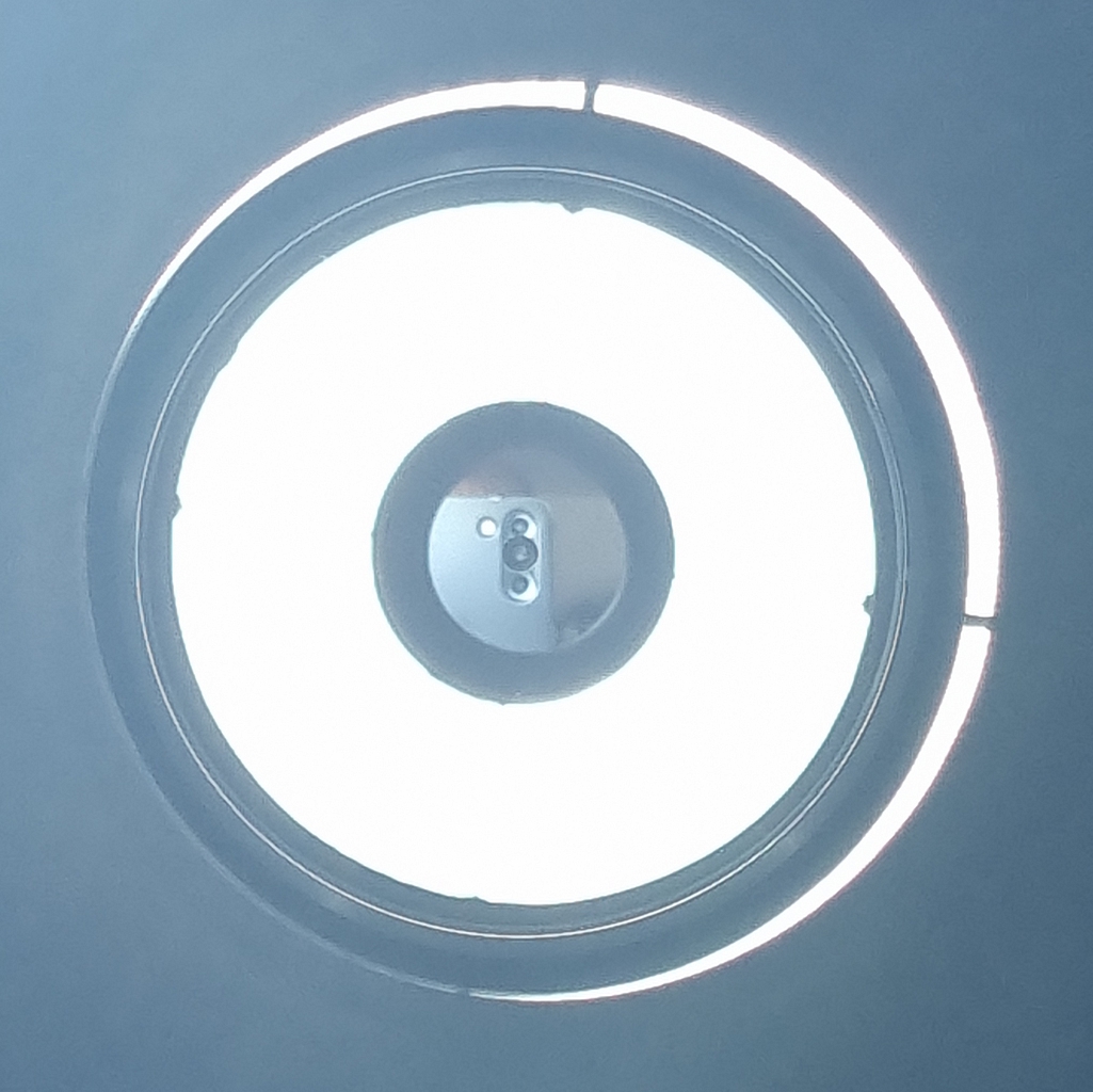

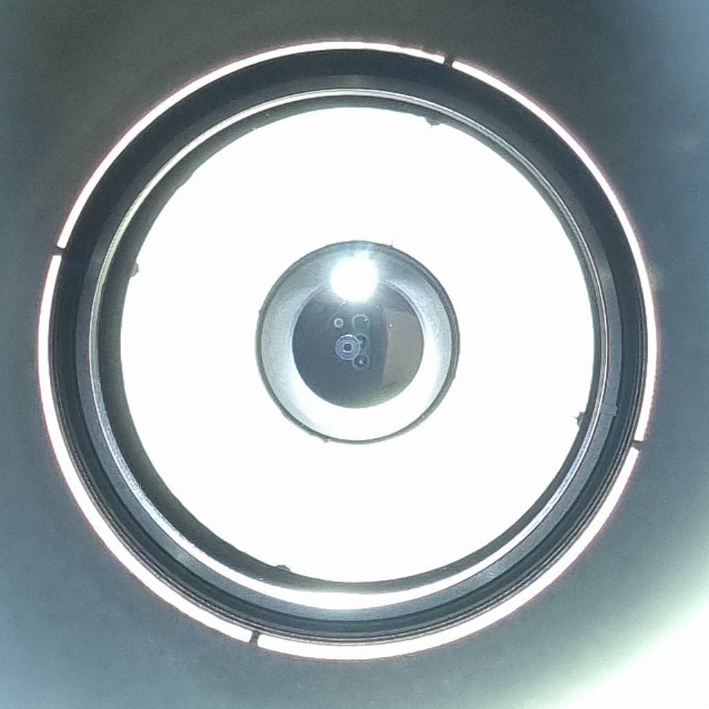

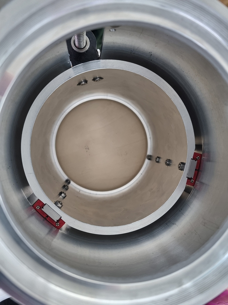

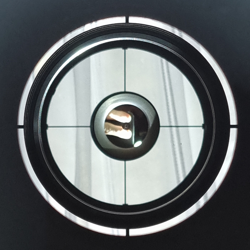

Příspěvekod Luisifer » 26 bře 2024 09:59
Jeden "test od oka". Sice jsem takový postup nikde neviděl, ale podle těch návodů co jsem zahlídl, tak mi to přijde docela vypovídající.
Aneb čistě vizuální kontrola dle prstence vyznečenyho na sekundárním zrcadle.
Nejdřív jsem to zkusil doslova od oka, jen samotný bojler, bez tubusů za ním, bez ostření, bez očnice, bez čehokoli.
Podíval jsem se do výstupu jen jedním okem a to tak, abych měl zornici oka uvnitř prstence sekundáru. Když jsem se tímhle způsobem koukal, okolí nebylo souměrné.
Zkusil jsem to i mobilem a dostal úplně stejný výsledek. Viz. příloha/přílohy.
Když jsem objektiv (kterym bylo foceno - mobil má tři, tak jsem si zakrytím zkontroloval, který se používá) umístil do prstence, okolí bylo nesouměrné. Když jsem umístil mobil tak, abych viděl vše souměrně, byl prstenec sekundáru mimo objektiv mobilu.
Můj závěr, tele kolimaci potřebuje, a to i když jsem se mrkl "jen od oka", tj. není to přesný obraz rozkolimování, jen orientační.
(pro lepší viditelnost jsem si přisvítil baterkou)
A jedno video s "pěknym popisem", začíná slovy, nejhorším překvapením bylo ostření:
https://youtu.be/sYM5pXCd_4I?t=995&si=gZqGQzhOvzrPdF5Q
Ohnisková vzdálenost: 5.4 mm
Model: SM-G996B
Model: SM-G996B
Příspěvky: 4731

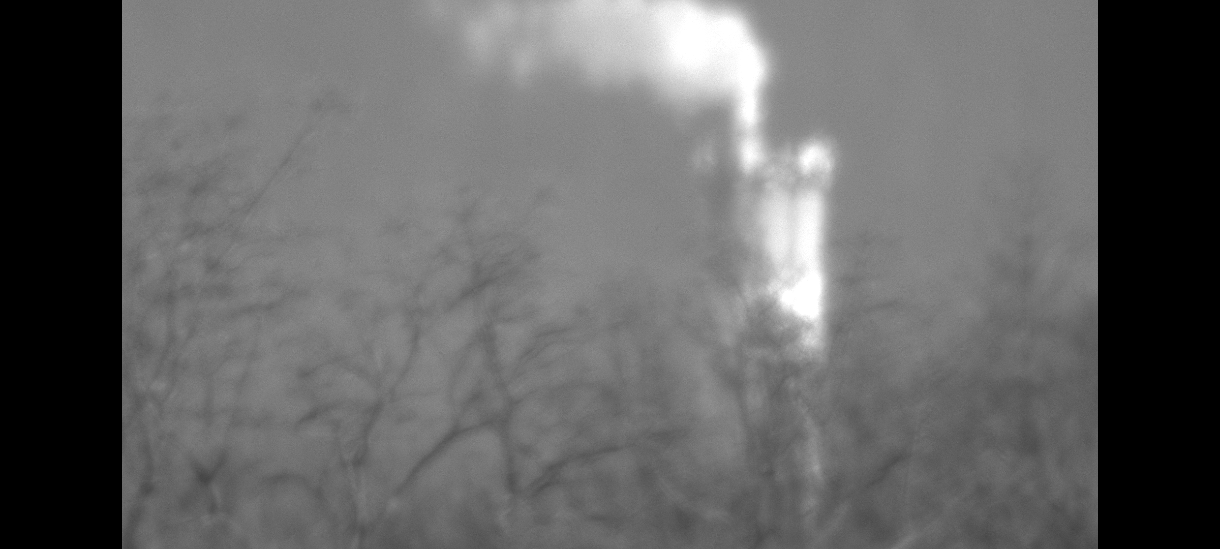

Příspěvekod Luisifer » 26 bře 2024 16:54
Zkusil jsem zkolimovat jen sekundár a jen od oka - pohledem do tubusu okem. Výsledek teď při testu na čudící komín někde nevím kolik kilometrů daleko, je to lepší, a to aj přes vlnící se vzduch.
Docela bych chtěl najít, na které komín to čučím. Abych věděl jak daleko je od místa pozorování. Jestli je to deset kiláků nebo víc. Ale nějak netušám jak to na mapět najít. :)
Model: SM-G996B
Příspěvky: 4731

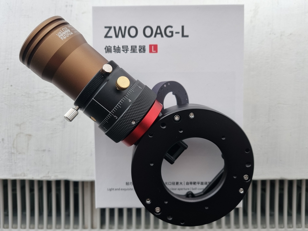

Koketuju opět s tím reduktorem 0.7x, že bych ho tam zapojil.
Jen mám teda problém. Ale provizorně to asi zkusím. Tj. má to 55 mm pracovní vzdálenost. Tj. měl bych mít od zadku reduktoru ve vzdálenosti 55mm snímač. Zatím bych tam strčil zrcadlovku. Akorát ta má jen k bajonetu od snímače ukrutných 44 mm.
A zbylých 14 mm je bez šance.
Protože od reduktoru musím kroužkama jít na M48, to je pár milimetrů pryč. Pak 22.5 mm tenhle gril. Pak redukce z grilu na EOS vytištěná plochá, ale opět několik mm. Ve výsledku jen tělo foťáku plus gril dává 65.5 mm (o 10.5 mm víc než kolik má být) a se vším propojovacím materiálem budu někde na 70 až 75 milimetrech, tj. o 15 až 20 milimetrů dál od optimální vzdálenosti. No uvidím co uvidím... :)
A na 55 milimetrů přesných si budu hrát až se povede pořešit ZWO ASI 6200MM Pro....

Příspěvekod Luisifer » 27 bře 2024 18:42
Ta ZWO 6200MM má taky 17.5mm. Tam nevidím problém dostat se.
22.5 gril + 17.5 kamera je 40mm a zbývá 15mm na propoj z M72 reduktoru na M48 tiltplate grilu, což je kopec místa. Problém by nastal leda, že bych tam chtěl šoupnout zásobník na filtry, ale to zatím nemíním...

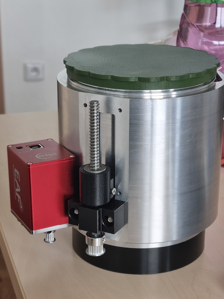

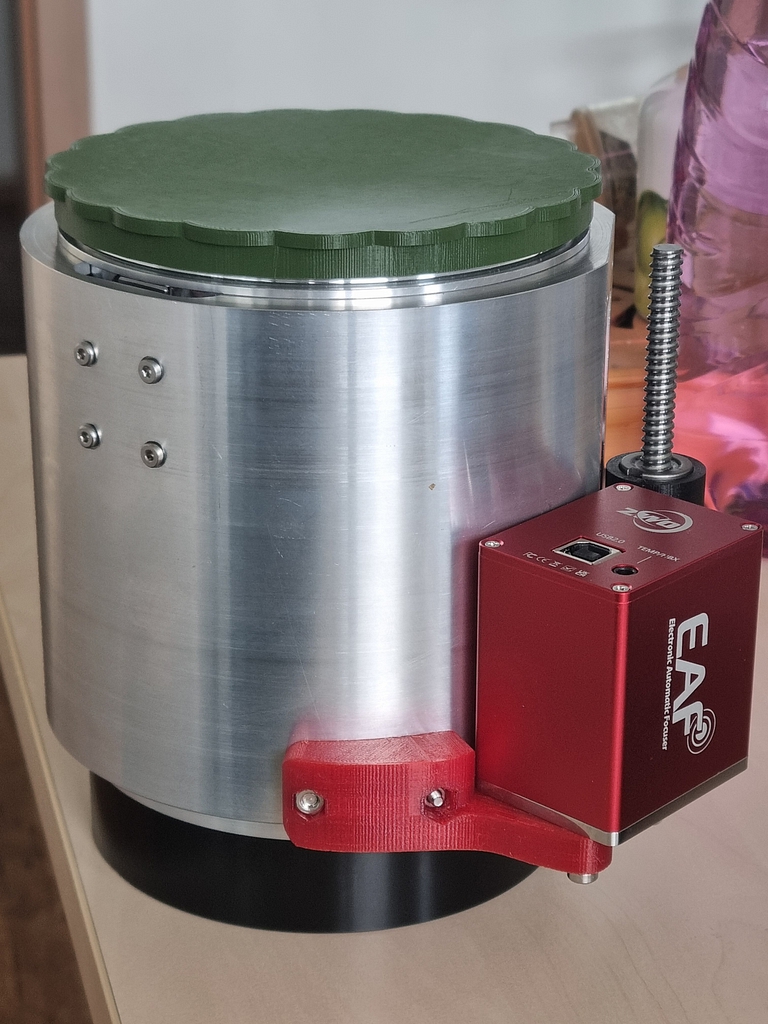

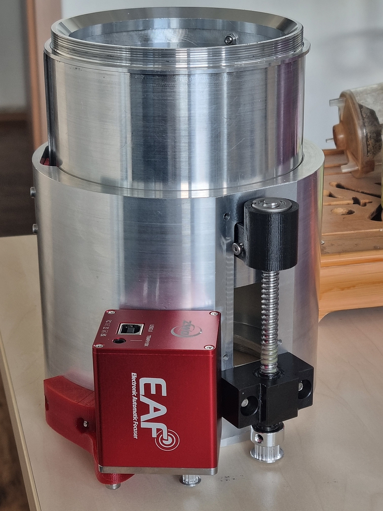

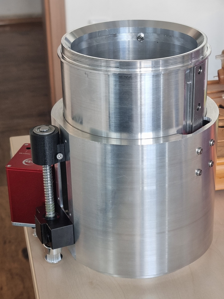

Příspěvekod Luisifer » 28 bře 2024 06:39
Koně ještě ne. :)
Vyzvednut třetí pokus vnějšího tubusu. Má nějaky chybky nechtěny, ale fachá, juchů.

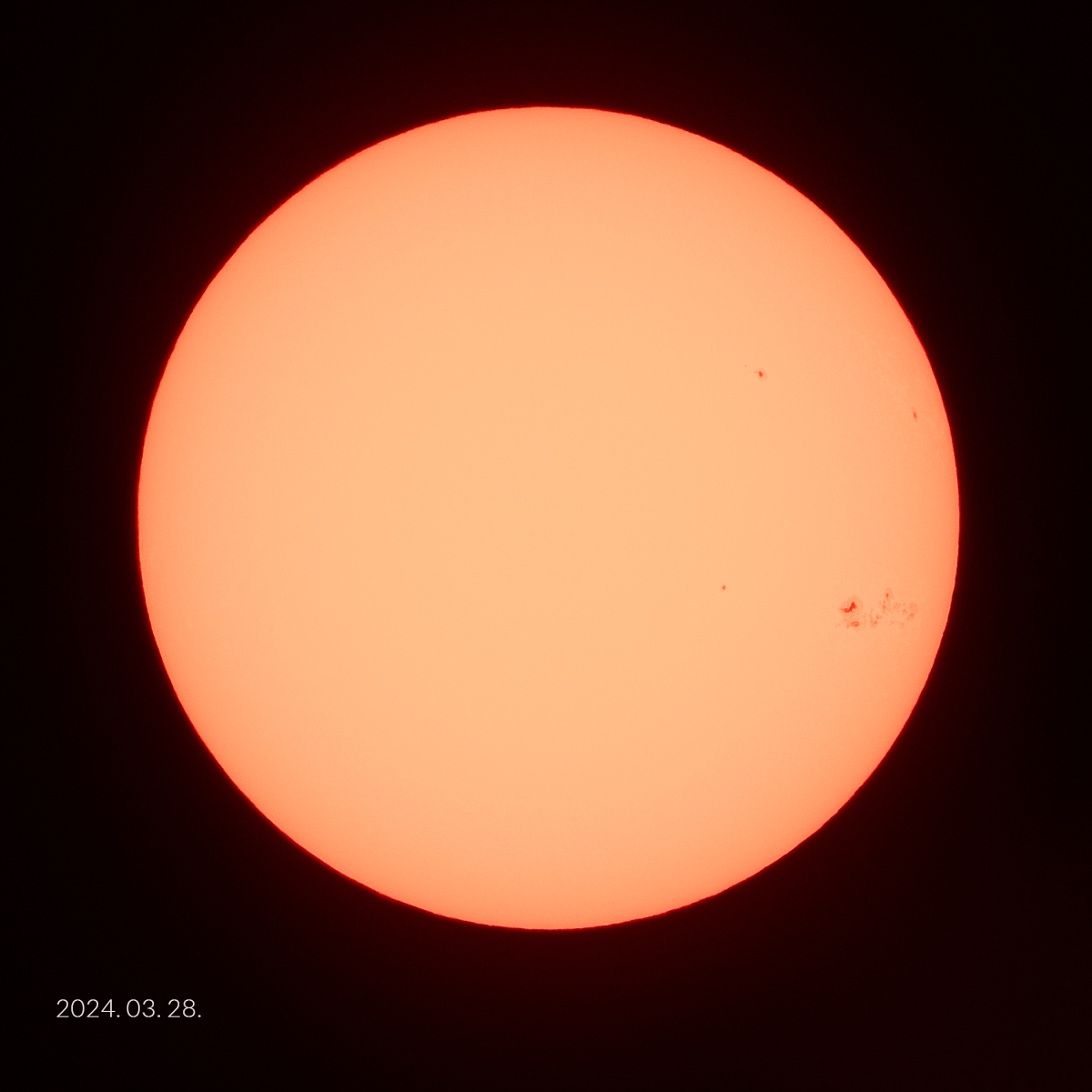

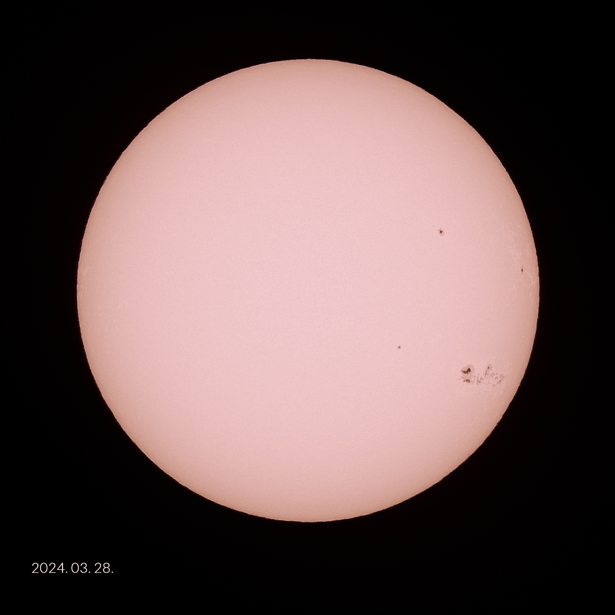

Příspěvekod Stanley 900 » 28 bře 2024 15:27
Vypadá to dobře a třetí lišta uložení posuvu je v uložení šroubu?
Pokus o focení s kamerkou nevyšel, je potřeba prodloužení tubusu, skoro nadoraz tam vyjde s redukcí MFT.
Tak jsem poskládal vstup a výstup z hranolu jako prodlužovací "trubku".
Ještě zkušebním foto zjistit, jakou má kamera citlivost přepočtem na ISO.
_3282369 1.jpg (581.23 KiB) Zobrazeno 5450 krát
Ohnisková vzdálenost: 560 mm
Clona: F/7
Model: OM-1
_3282378 1.jpg (474.02 KiB) Zobrazeno 5450 krát
Clona: F/7
Model: OM-1
