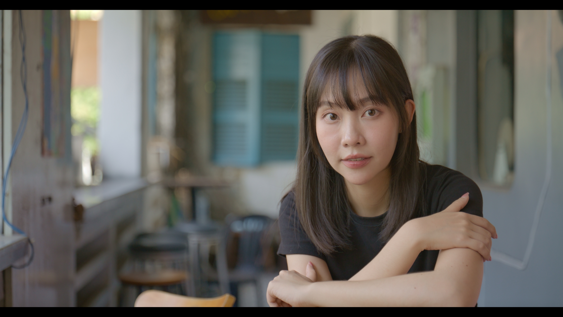

Příspěvekod Stanley 900 » 21 bře 2024 19:14

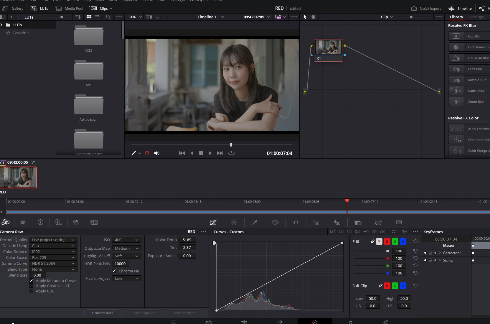

Tady si stáhni na zkoušku soubor RED RAW:
https://mega.nz/folder/21hVVTqD#H5xfn0IrPmVHGolYDYrBng
Do Davinci Resolve jde otevřít. Je to jeden soubor a ne složka s jednotlivými snímky, jako například DNG Cinema RAW,
co měly původně kamery BlackMagic a jiné.
Tyhle jednosložkové video rawy jdou po úpravách vyexportovat i jako TIFF 16 bit, místo videa.
REDCODE RAW.jpg (171.21 KiB) Zobrazeno 4624 krát
Příspěvky: 9200

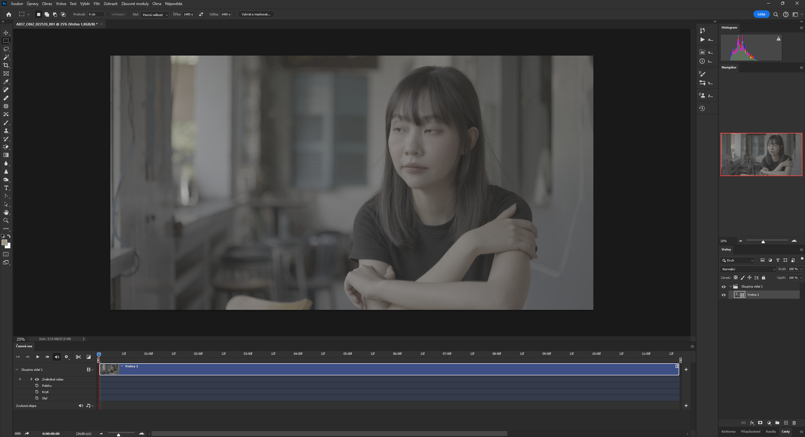

Příspěvekod Luisifer » 21 bře 2024 19:23
Zkusil jsem to otevřít v PSku a otevřelo to :O
ale v 8 bit :)
Příspěvky: 4660
Příspěvekod Stanley 900 » 21 bře 2024 19:38
V DaVinci to jde upravit jako RAW, (má to jiné možnosti, než BRAW a nebo CinemaDNG RAW)
a potom ještě upravit jako HDR a nebo běžné video a vyexportovat jako TIFF.
Na zkoušku jako Full HD a převedené na jpg.

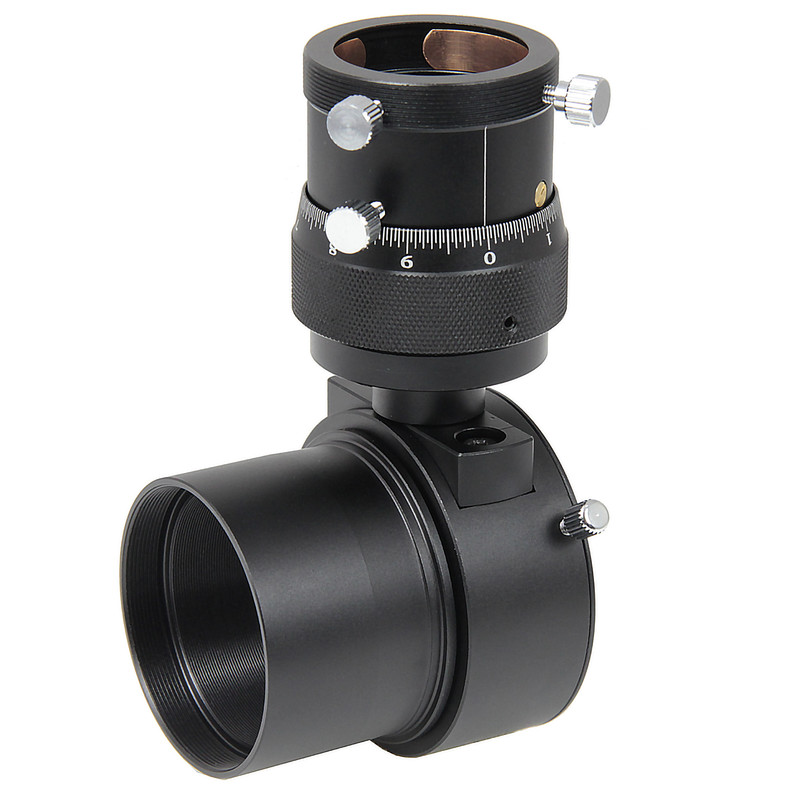

Guidescope s 3x Barlow násobičem mě prostě nějak ne a ne jít pod nos. Tak opět okukování a u dlouhých ohnisek se prostě nechám vist doporučením off axis.
Příspěvky: 4660
Příspěvekod Stanley 900 » 23 bře 2024 12:11
