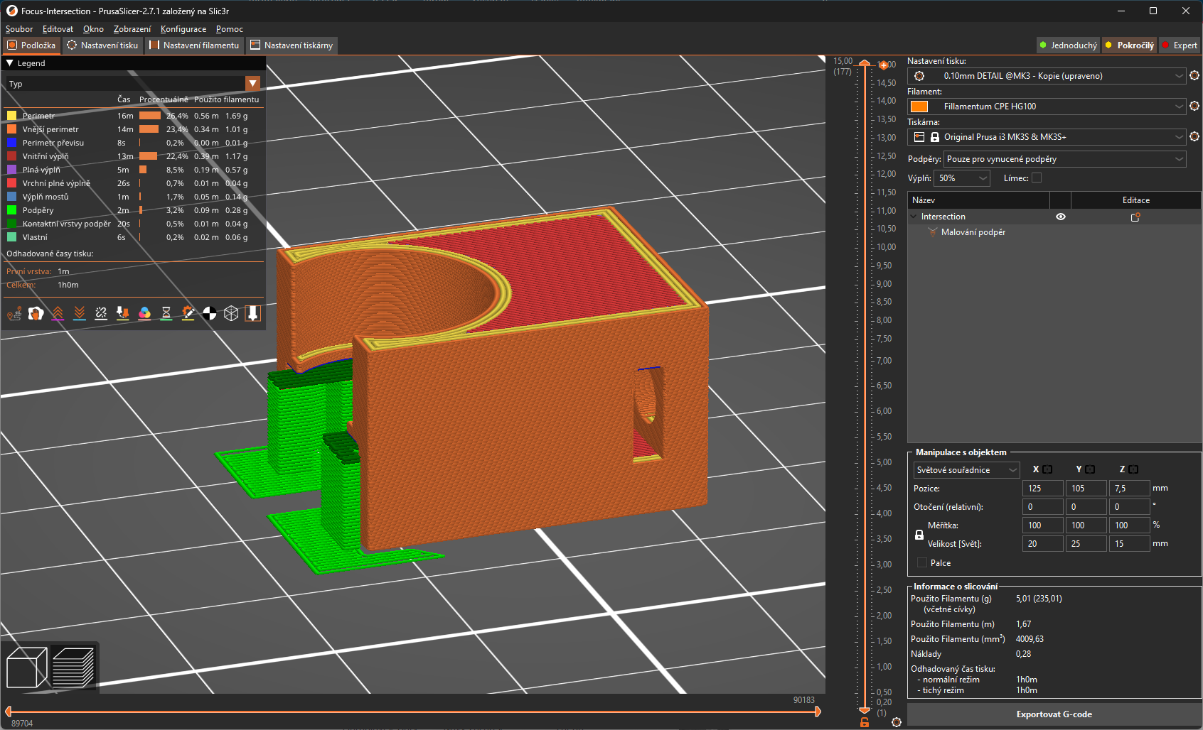

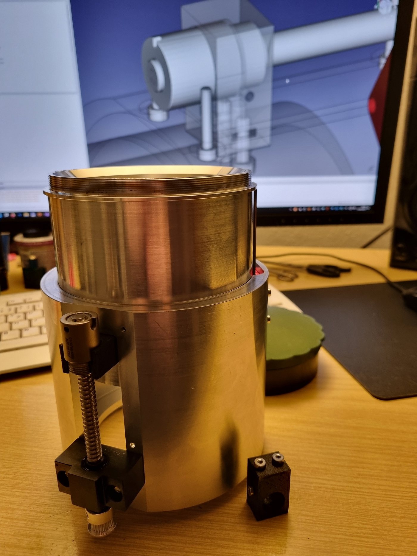

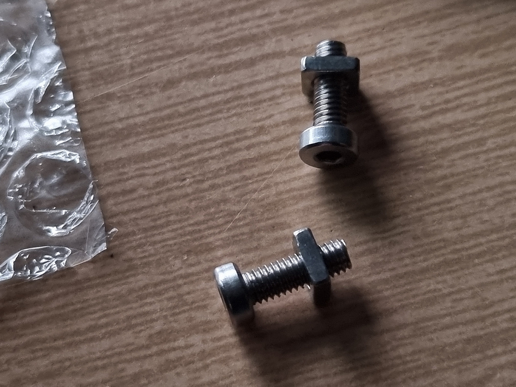

Příspěvekod Luisifer » 30 led 2024 23:15

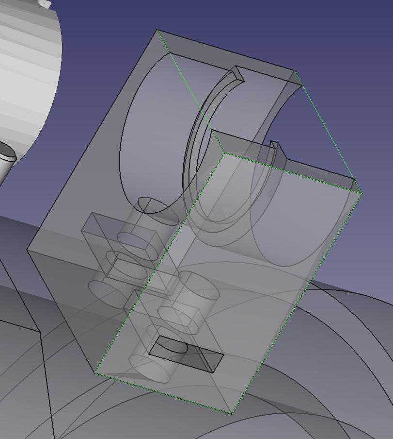

Teď najíždí tisk třetí verze. Šroubky nebudou šroubovany do plastu, ale vložím tam čtvercovy matičky. :)

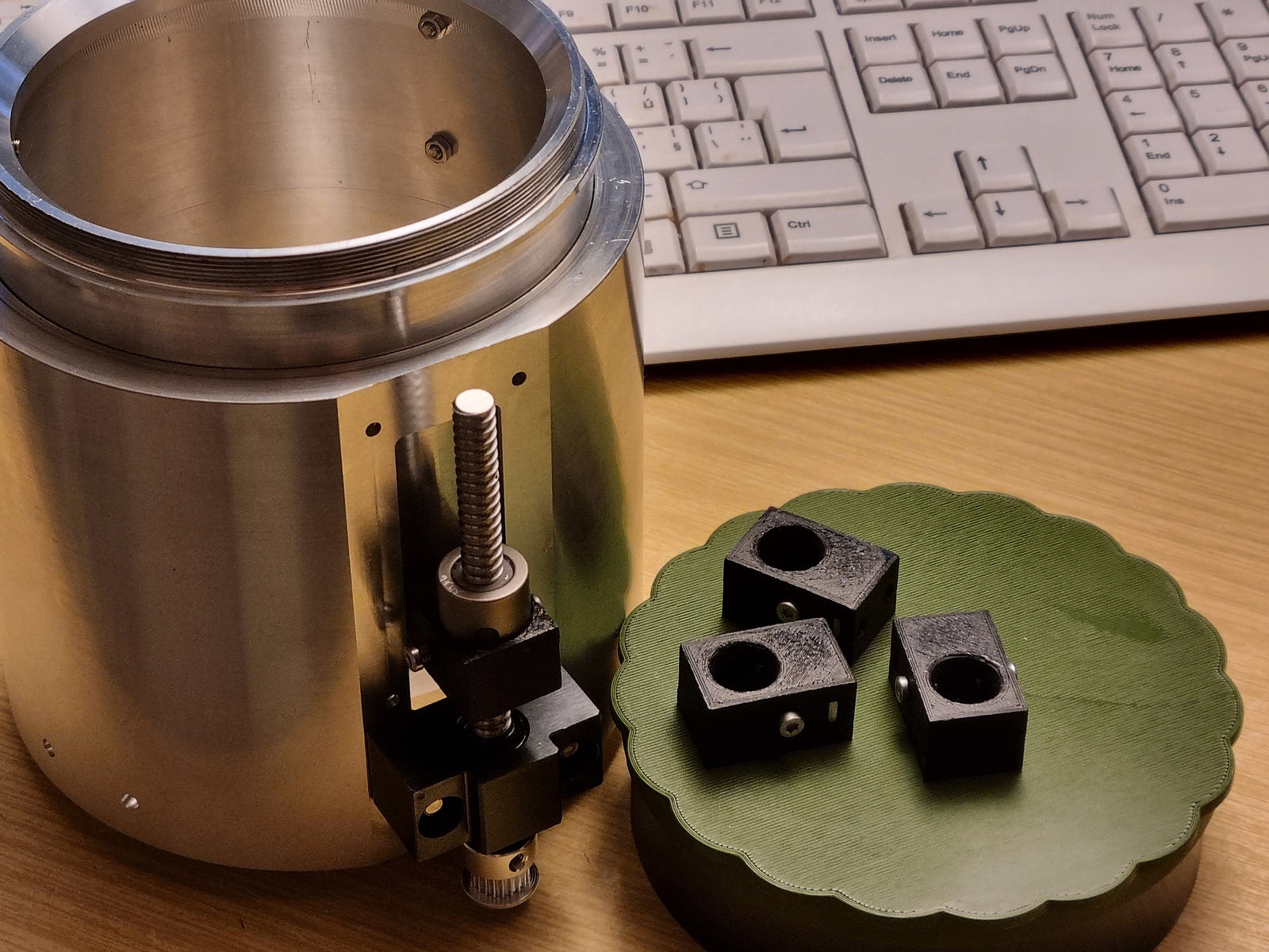

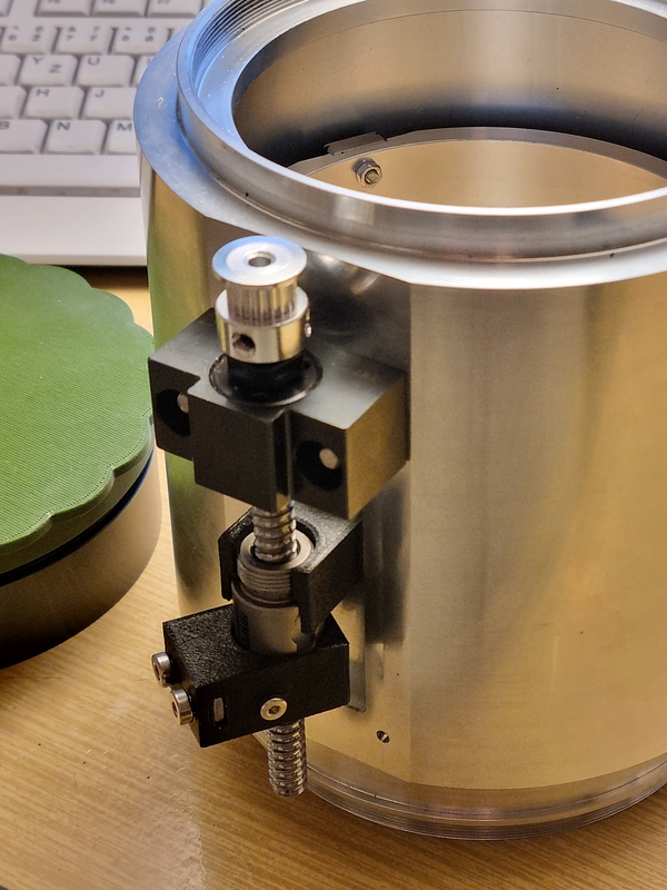

Příspěvekod Luisifer » 31 led 2024 17:45

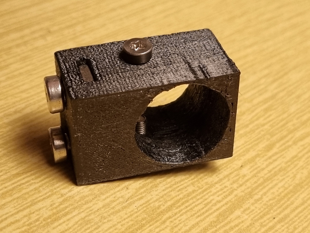

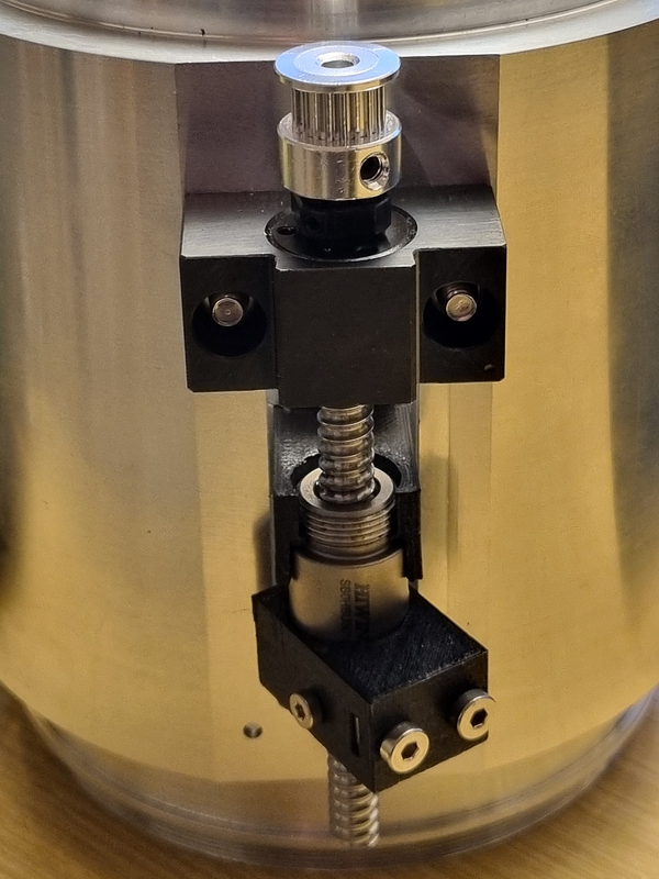

Asi dvou tisící šestset sedmdesátá osmá verze propoje.

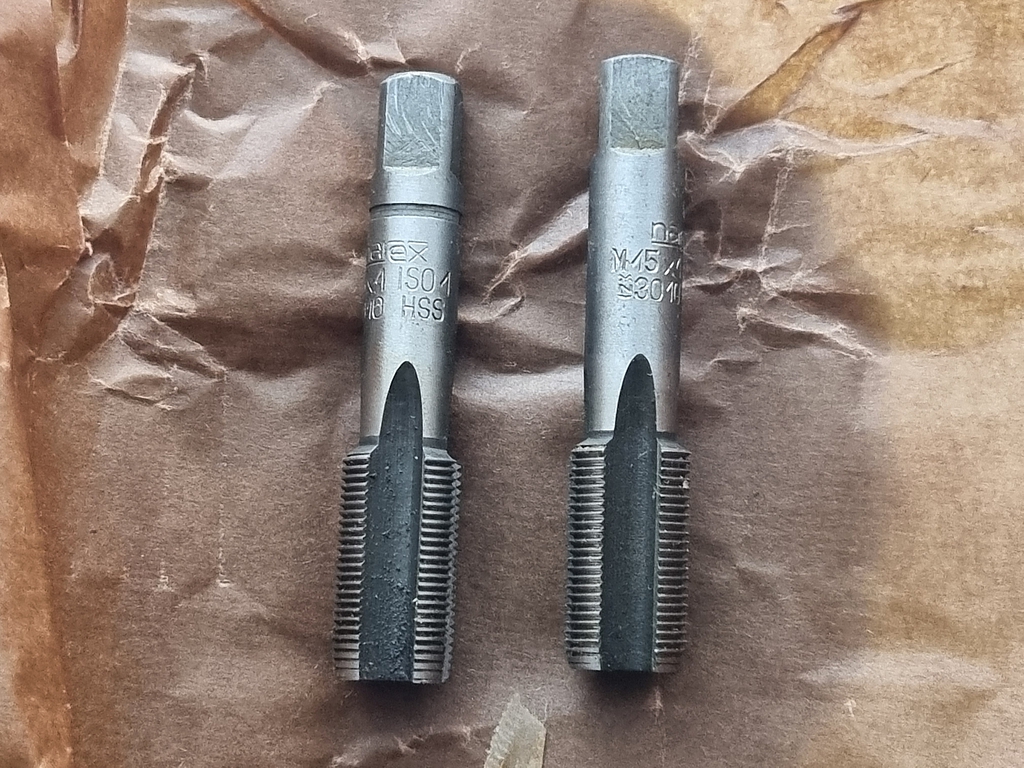

Ta teda teď čeká až dorazí M15x1 závitník. Kvůli této verzi ale budu muset rozdělat kuličkový šroub z pevnyho uchycení (a řemeničky), protože kuličkovou matku do mezikusu šroubovat jinak nepůjde. (Sundávat kuličkovou matku ze šroubu "nesmím")

M 15x1 je závit na té matici?
To chce jí vytočit a pak hledat kuličky v železných pilinách. :D

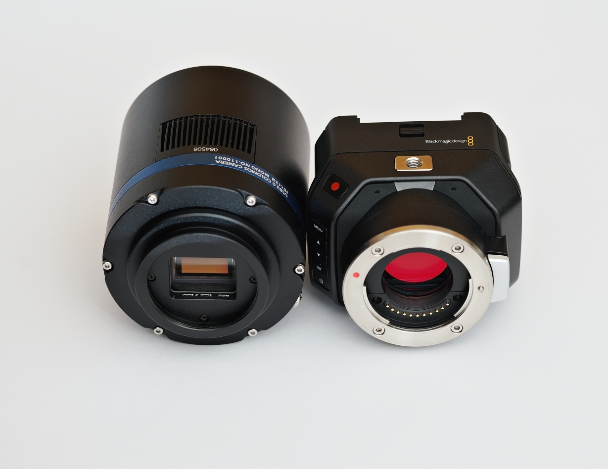

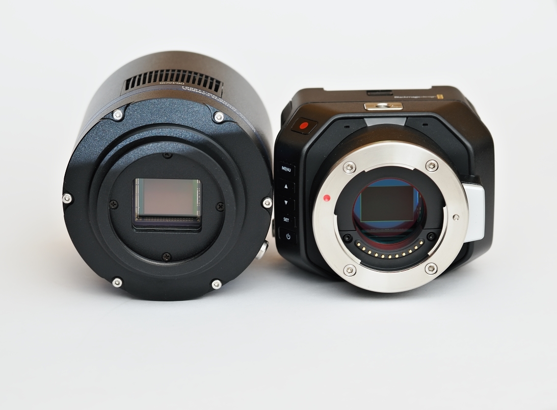

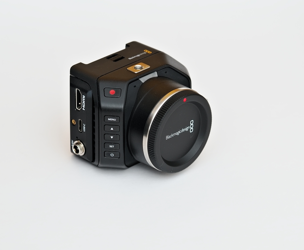

Dnes přišla dlouho očekávaná Black Magic micro cinema camera 4k G2.
Podle astro kamery je vidět filtr červený, který omezuje 656,28 nm.

Příspěvekod Luisifer » 31 led 2024 19:57
Omezuje nebo ponechává? :)
Jj, M15x1 je na kuličkové RSIT miniaturní matici. Přemýšlel jsem původně o přilepení propoje k matici (když by bylo potřeba vyměnit matici, vyhodil by se s ní i propoj), ale obávám se rupnutí lepenyho spoje, tak radějc našroubím a pojistím šroubkama z boku.

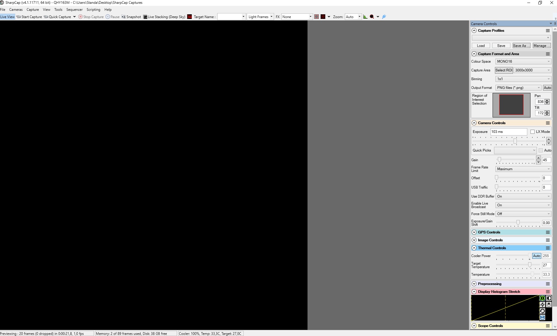

Nastavení QHY 163 v programu je přehledné.
Nastavení výřezu ze snímače jde posouvat, to se hodí například na Slunce a Měsíc, při nastavení čtverce,
kde by jinak zbytečně po stranách bylo nevyužité místo.

Příspěvekod Luisifer » 31 led 2024 20:03
Nebo bych tam moh nasypat ty piliny, by to třeba fungovalo líp než kuličky. :)

Příspěvekod Stanley 900 » 31 led 2024 20:04
Omezuje, protože běžná neastro kamera a foťák, mají z výroby podstatné omezení nad 600 nm,
viz grafy minulý týden, plus u barevného RGBG ještě z toho je Red jenom čtvrtina.
Nebo udělat závit a potom držák rozříznout a na matici nasadit do správné polohy, místo zašroubování
a stáhnout po stranách šrouby, jako domeček ložiska. :-)

Příspěvekod Luisifer » 31 led 2024 20:11
Jsem se chytil toho omezení, protože jsem myslel, že to je ta úzkopásmová propust co pouští jen 656,28 nm +- 0,1 am.
Je to tisknuty z CPE HG100, co je docela odolný materiál, ale obávám se, že tak velkou deformaci by ten držák nedal (leda švajznutý kompletně odshora dolů .. no radějc to rozdělám z pevnyho uchycení než si to ještě komplikovat...). :)

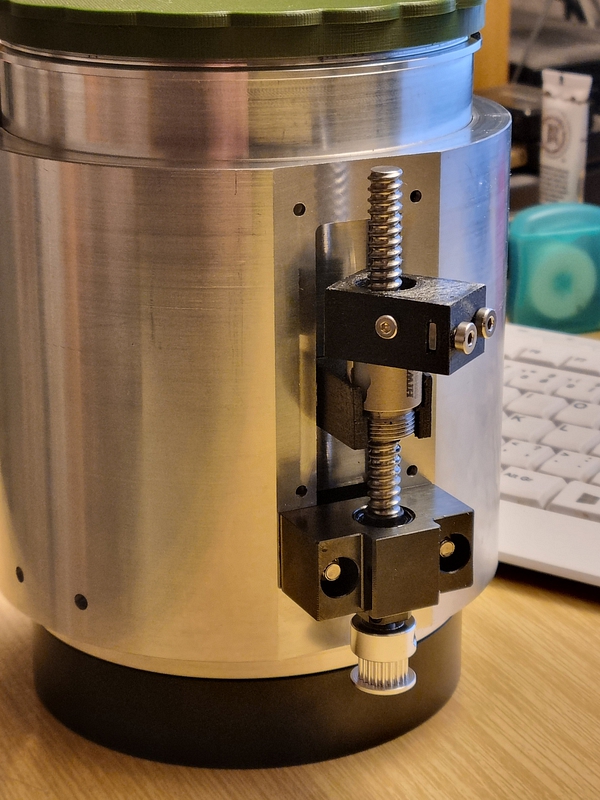

Příspěvekod Luisifer » 01 úno 2024 08:49
Fofrdorazil, teď ještě, abych ho v tom plastu nezalomil. :)

Příspěvekod Stanley 900 » 01 úno 2024 14:07
Musíš mazat řepkovým olejem a kdyby se zalomuil, tak vyjiskřit. :D

Příspěvekod Luisifer » 01 úno 2024 21:01
Mijau
Tak vzhledem k použití speciálního kombinačkového vratidla, hodil jsem na to radějc kopírák a udělal hned několik kousků, ať můžu případně vybírat, který bude sedět nejlíp.

Příspěvekod Luisifer » 02 úno 2024 17:59

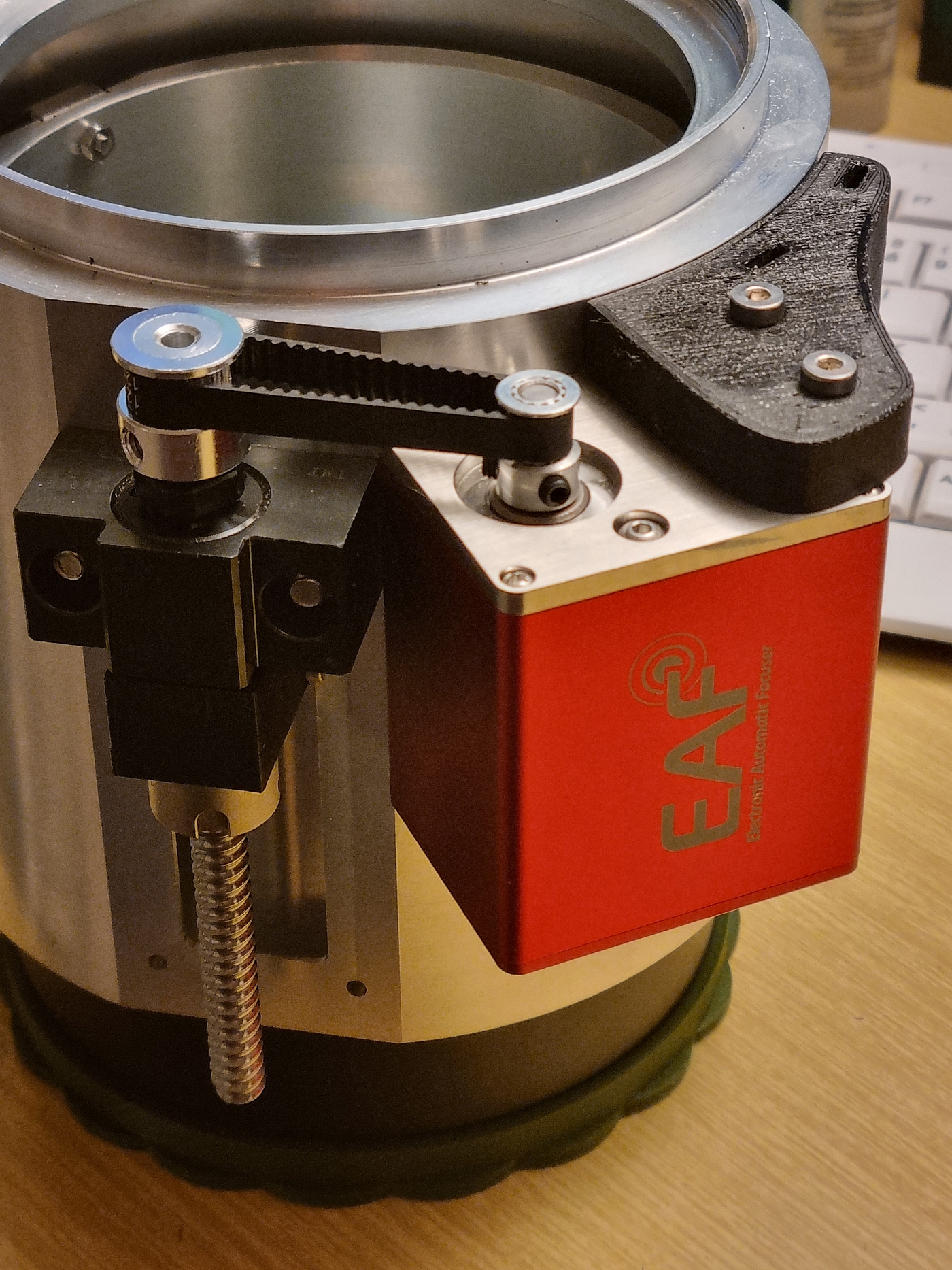

Testovací verze nové verze držáku EAF motoru :)
A tady aj s testem hodně velké zátěže: https://twitter.com/h_ludek/status/1753467186071417122
Aneb 2.6 kg vpoho při mnohem větším průměru ostření než co byl Crayford 3", který to nedával.

Příspěvekod Stanley 900 » 02 úno 2024 19:15
Dobrý. (n)
Ale nebude to zvedat zátěž, nýbrž "tahat", pokud budeš koukat v nadhlavníku a nebo skoro bez zátěže vodorovně. :-)
Ten původní s třecím válečkem místo ozubeného a hřebenu, to se divím, že to na tak velký výtah dali. :-)
DayStar nabízí autofocuser na verzi Scout 60/930 a podle videa to vypadá humpolácky. :D
https://www.firstlightoptics.com/deep-s ... -60mm.html
Stejný výsledk dosáhnu s obyčejným objektivovým ozubeným kroužkem a motorem Tilta přímo na ostření a dálkově ovládat.
