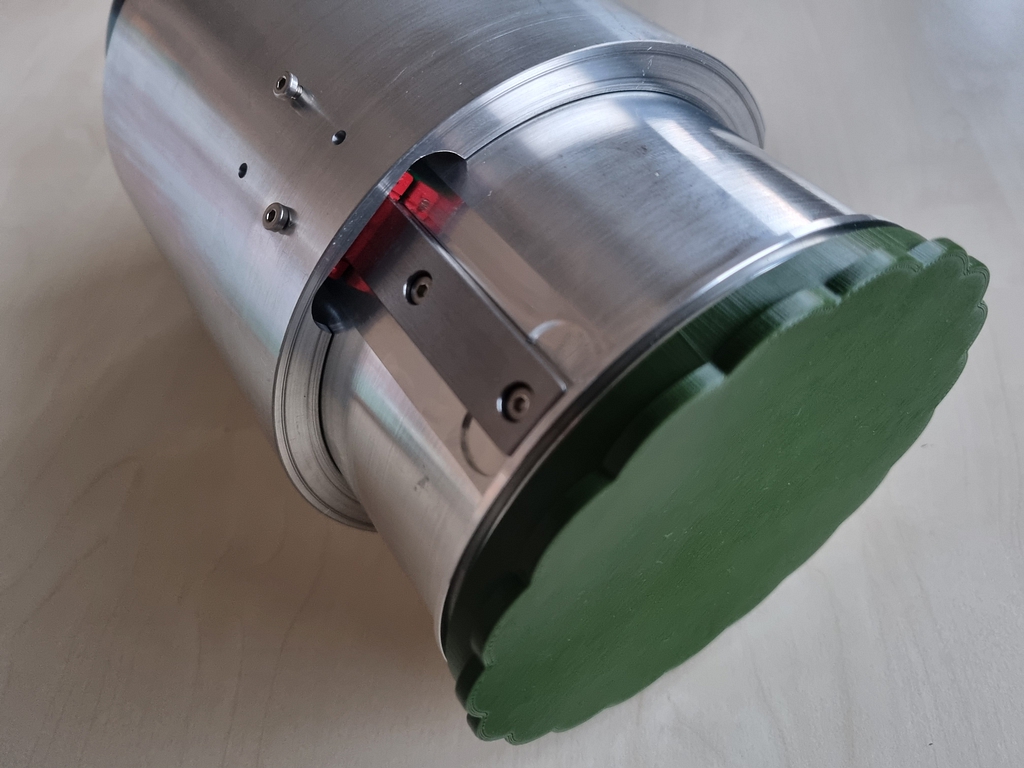

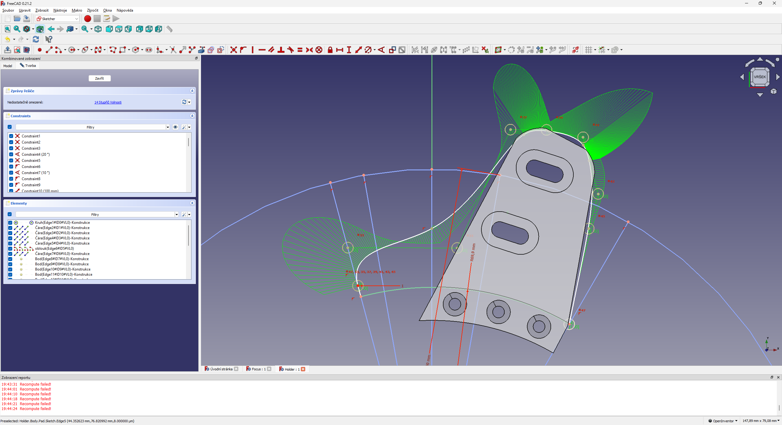

Příspěvekod Luisifer » 29 led 2024 19:54

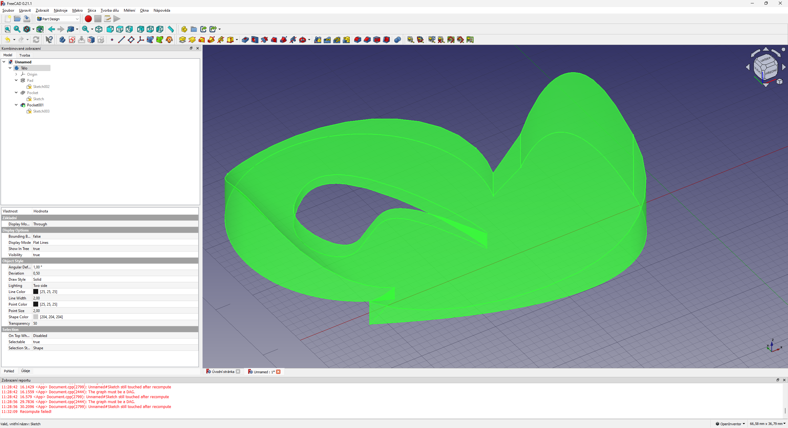

A to já si teď kreslím nové držák pro EAF, protože původně měl být upevněné šroubkama do čela vnějšího tubusu, ale to bylo "zbytečně překombinovany" a složity na vytvoření (hlavně uvnitř, aby se tam vlezly šroubky - musela by být vybraná stěna tubusu skoro na nulu), tak jsem změnil návrh a dírky na upnutí držáku EAF jsou z boku na plášti tubusu.

Příspěvekod Luisifer » 29 led 2024 20:25
a...

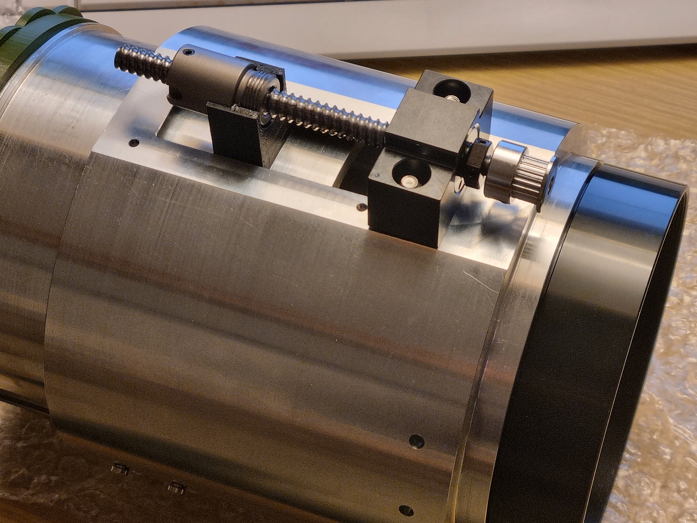

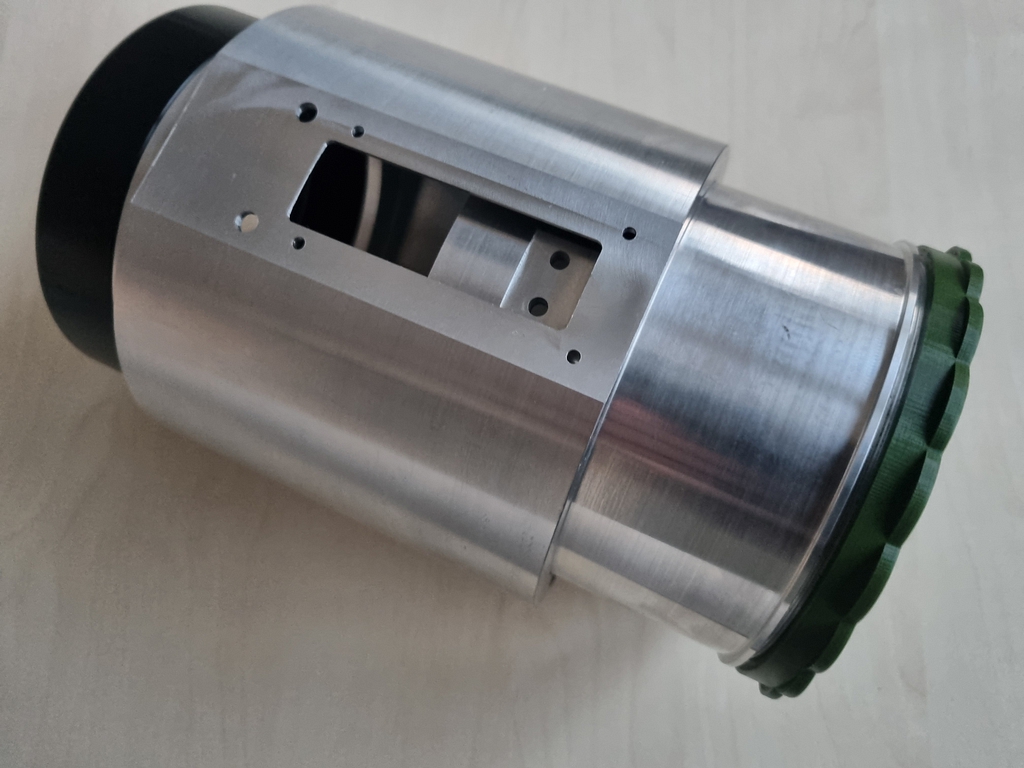

Příspěvekod Luisifer » 30 led 2024 07:44
Už sem se dostal k vnějšímu tubusu a zkušební sesazení M117x1 ostření se jeví hodně mlaskoidně. :)

Příspěvekod Stanley 900 » 30 led 2024 21:11
Fotky pěkné a u vody v lednu aspoň neštípou komáři. :D
Přímé ostření posuvem dobré. (n) Jaký bude mít převod pomět a kolik kroků na otáčku?
Já to udělám asi "objektivovým" bezdrátovým systémem Tilta, když už několik motorů a ovládání mám.
Příspěvekod Luisifer » 30 led 2024 21:23
Jestli se dívám dobře, tak EAF má 5760 kroků na otočku. Redukce do pomala u řemenice je 0.6 (12 zubů na EAF, 20 zubů na šroubu), takže to je 9600 kroků na jednu otočku kuličkovyho šroubu.
Šroub má stoupání 2,5 mm na otočku, takže to dělá 3840 kroků na milimetr posuvu, jestli jsem se někde nesplet v počtech. :)

Příspěvekod Stanley 900 » 30 led 2024 21:29
3 840 to je (n)
S tou kamerou QHY a i obecně, stačí desetina milimetru a je to zaostřené jinde, teda podle ohniska. :-)
Příspěvekod Luisifer » 30 led 2024 21:31
ohnisko jen 2000 mm :)
Příspěvky: 4731
Příspěvekod Stanley 900 » 30 led 2024 21:40
A podle vzdálenosti. Na "nekonečno" je to trochu volnější, než na blízko, se stejným ohniskem. :-)
Příspěvekod Luisifer » 30 led 2024 21:53
Když tak to pojistím ostřením za nekonečno. :)

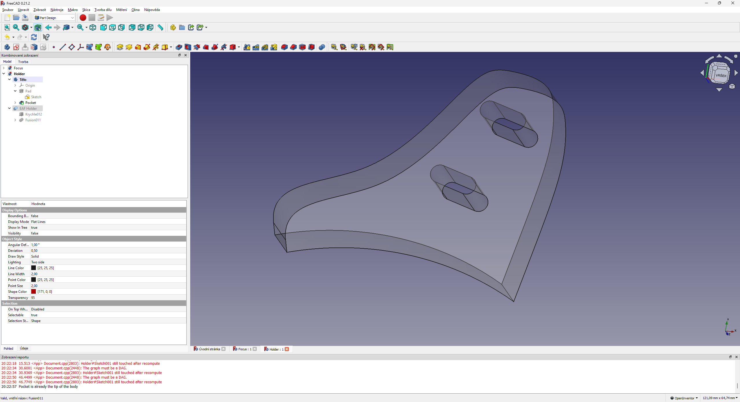

Už tisknu nové "zobáček" k napojení vnitřního tubusu ke kuličkové matici. Ten původní byl vyšší, počítal s větším zahloubením ve vnitřním tubusu a tím s větší vzdáleností od matice.
Držák motoru bude trochu oříšek ještě. Dírky v těle tubusu jsem "nevymyslel" úplně ideálně. Ale furt lepší než co byly původně v čele tubusu.
Příspěvky: 4731
Příspěvekod Stanley 900 » 30 led 2024 21:58
Kdybych to dělal doma, tak uchycení na vnitřní tubus bych udělal asi objímkou, uchycenou vzadu na vnitřním tubusu a na ní
"plocháč" s přesahem nad vnější tubus a s drážkou pro posunn uchycení matice šroubu.
Tím by odpadlo vyfrézované okénko vnějšího tubusu. :-)
Příspěvekod Luisifer » 30 led 2024 22:23
Bez windows to není vončo. :D
Jsem zjistil, že budu muset tisknout "všechno" znova (případně to aj pozměním). Dírky pevnyho uchycení kuličkovyho šroubu se mi asi při šibování povedlo opomenout posunout u konstruktéra a nesedí teď k aktuálnímu krytu kuličkovyho šroubu a jeho upínacím dírám.
Příspěvky: 4731
Příspěvekod Stanley 900 » 30 led 2024 23:13
Všechno vylejt, nepřišly gumičky :-)
