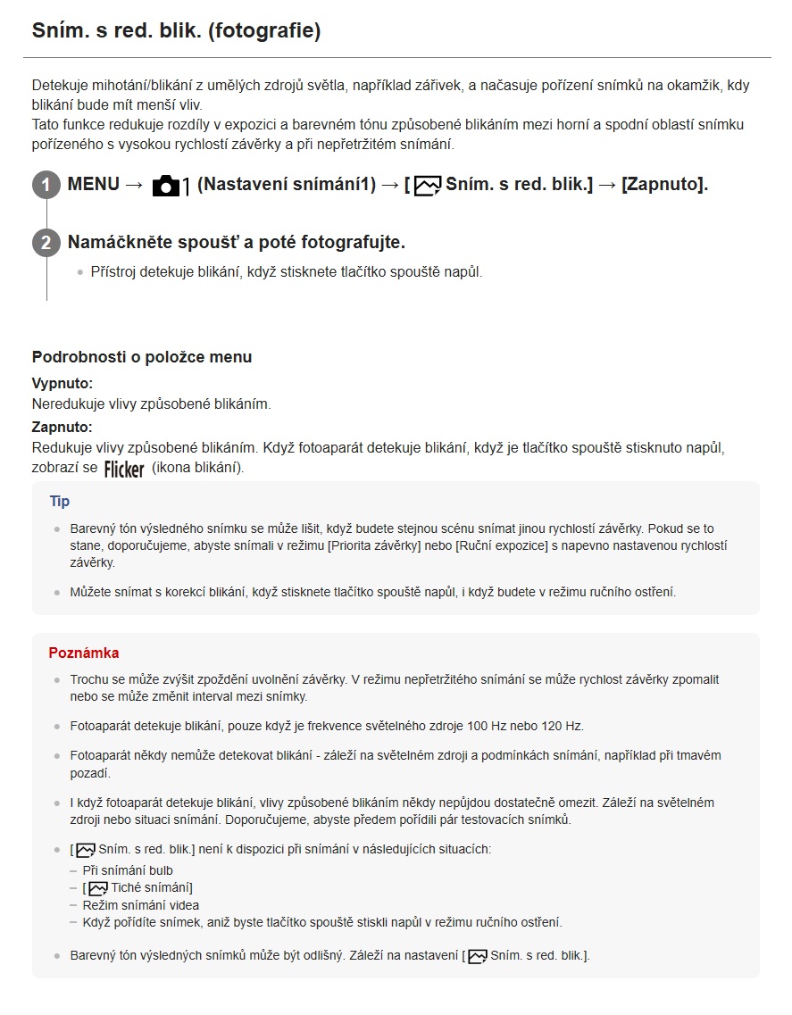

A podle toho manuálu - spodní část:
Nefunguje při tiché závěrce. :roll:
Příspěvekod monikash » 22 led 2024 13:04
Prý to mají vyladěné až u nových modelů A6700 nebo A7C2 a A7CR.
Příspěvekod Stanley 900 » 22 led 2024 13:45
První verze A7 nabídku redukce nemá a ani pruhy nedělá.
Snímek s redukcí blikání bude mít vliv, asi jako na funkci rostlináře. :D
"Redukuje rozdíly v expozici a barevném tónu... pořízeného s vysokou rychlostí závěrky..."
To je ten princip, jediné učinné řešení je delší čas, než frekvence zdroje rušení.

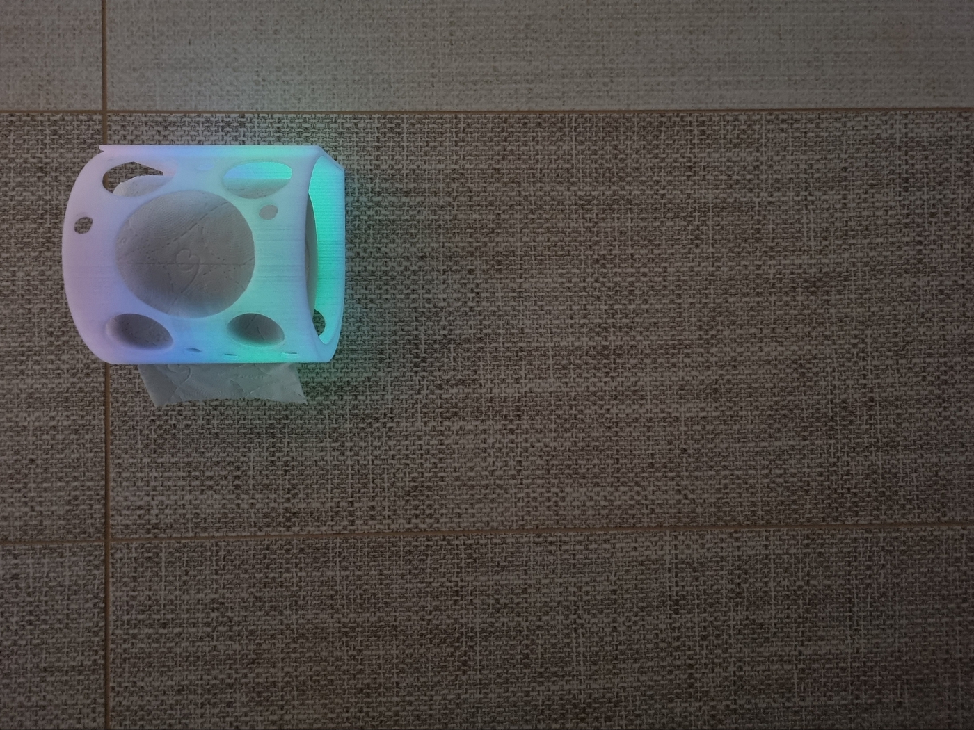

Příspěvekod Luisifer » 22 led 2024 18:45
Druhý pokus na hajzlák :)

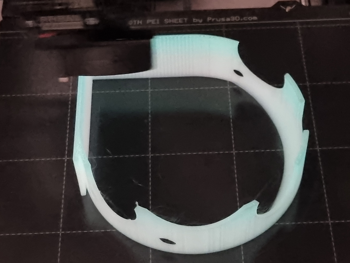

Příspěvekod Luisifer » 23 led 2024 10:08
Ve zkušebním provozu. :)

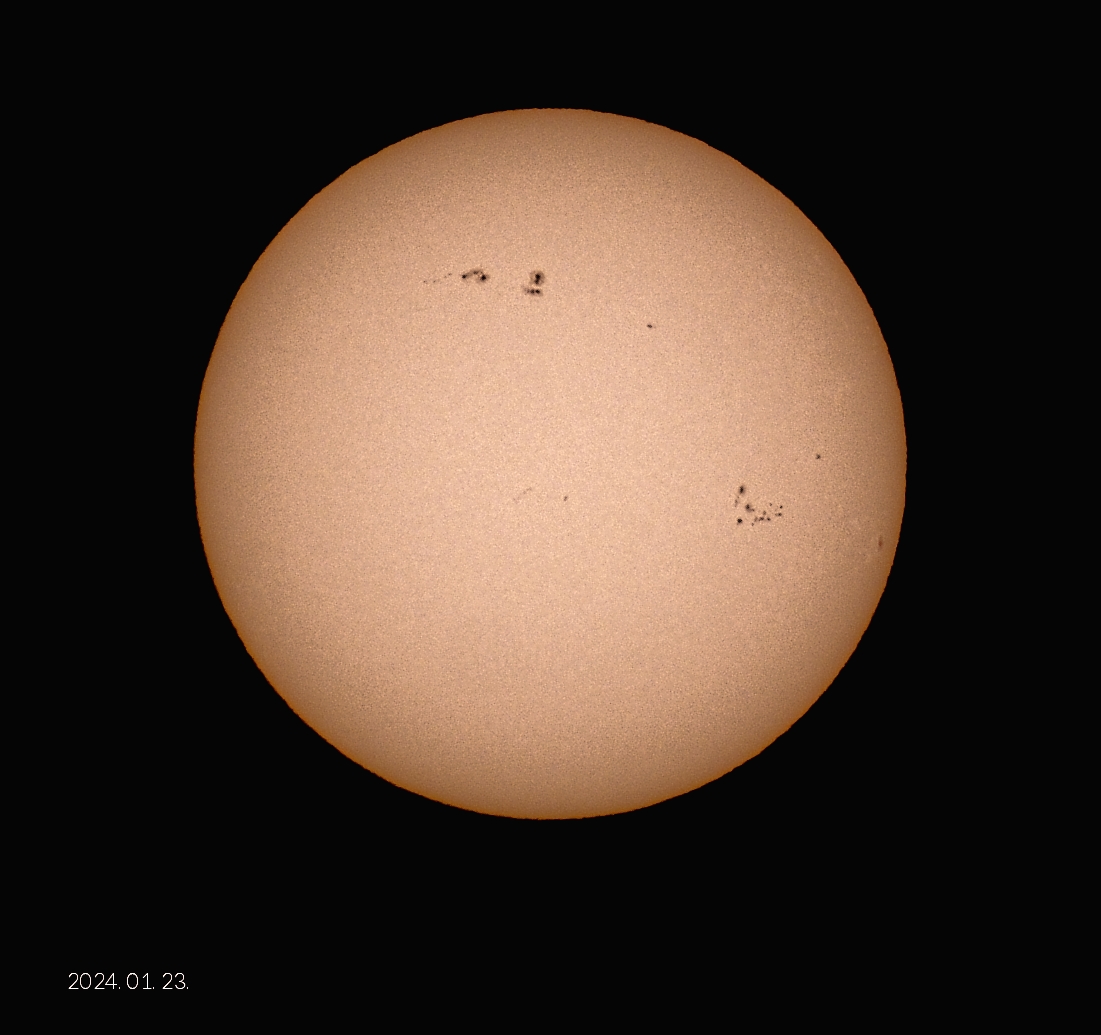

Než se zatáhlo, zkušební z ruky.
