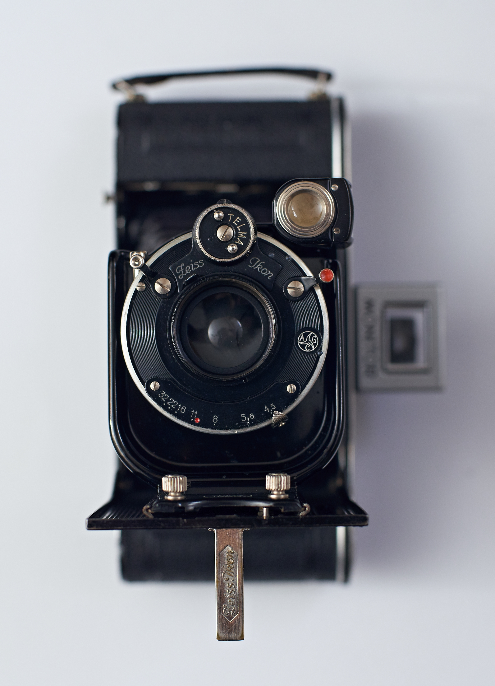

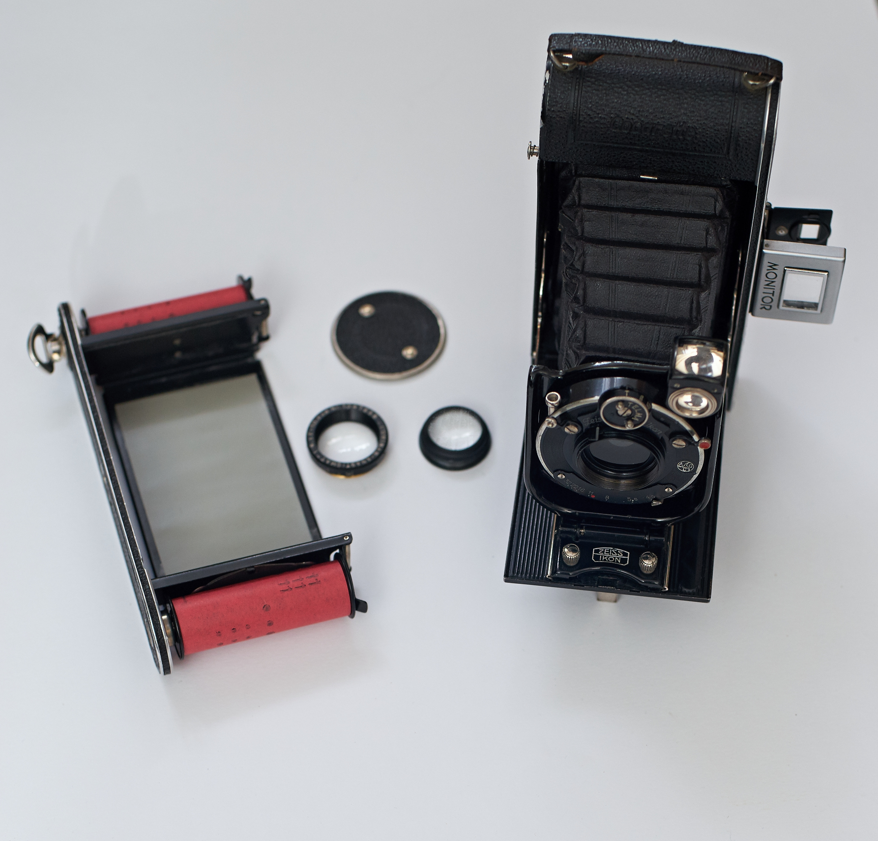

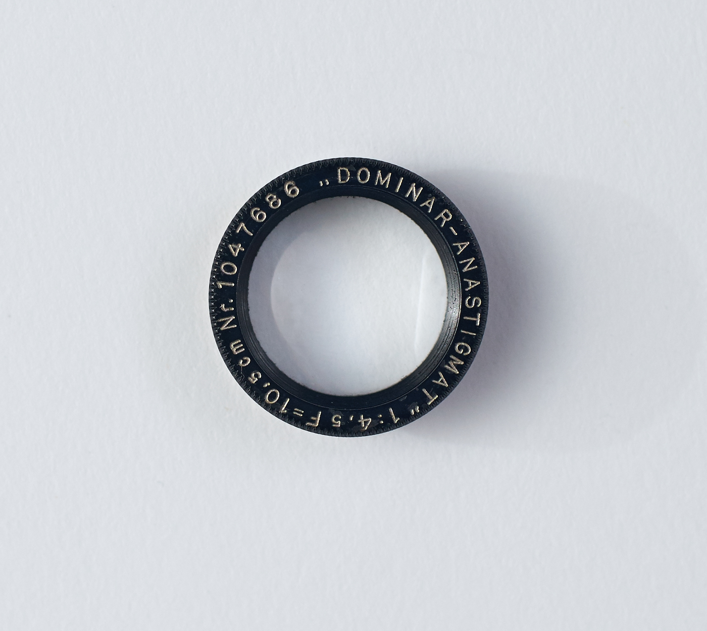

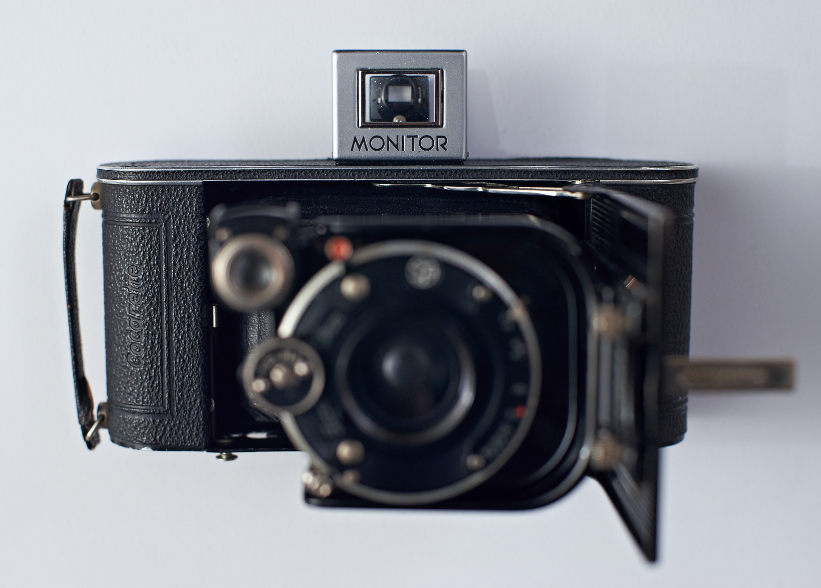

Rozebral jsem k vyčistění objektiv, naštěstí to šlo dobře. Zeiss Ikon Cocarette s přepínačem časů Telma.
Desetilamelová skoro kruhová clona, centrální závěrka.
Ten náhled "Monitor", jsem nikde na netu nenašel, je to asi na přání...
Měl by to být rok 1926 až 1929.
Jako zánovní, tenkrát, asi v roce 1989, jsem s ním nafotil jeden film. Jinak jsem fotil Voiklanderem a ještě jedním 6x9.
Objednal jsem filmy Kodak Portra 160 a jeden čb Fomapan :)
Když plochu 60x90mm převedu na Full frame, je to 6,25x větší a SONY A7 by byla 150 MPx :D

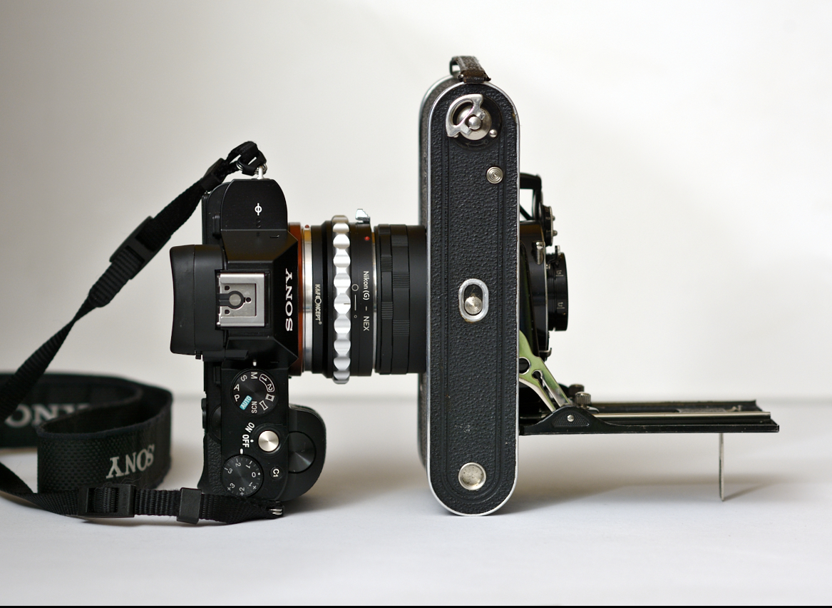

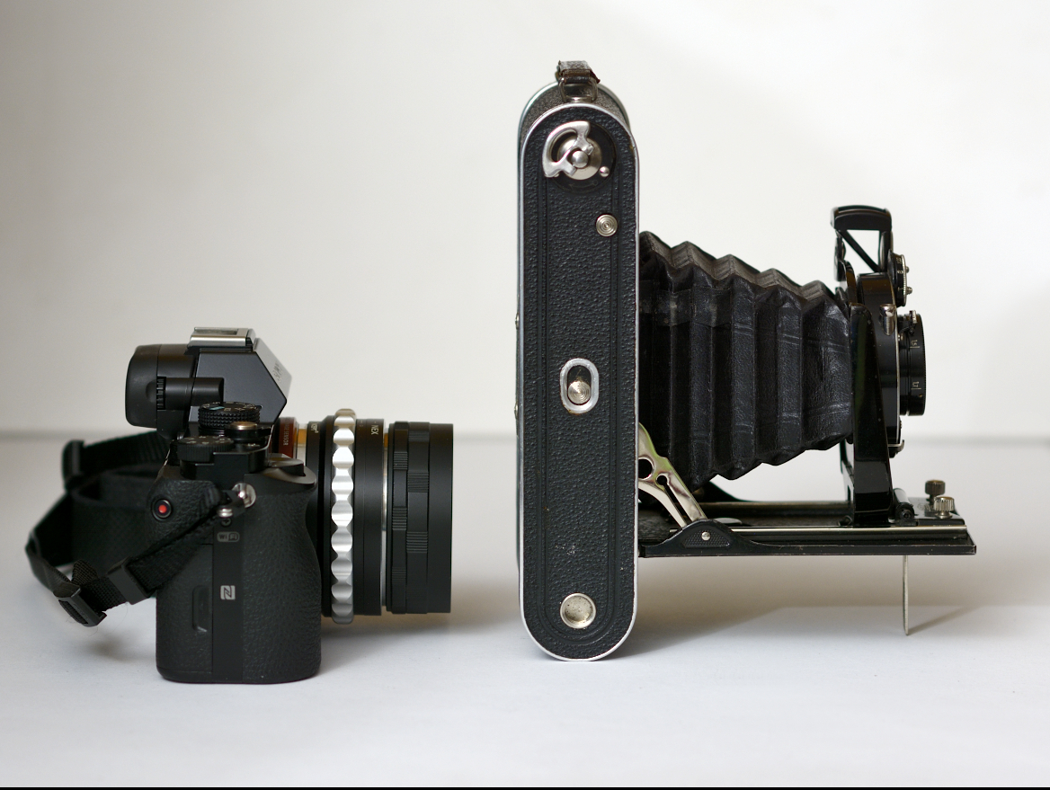

Zkoušel jsem přiložit k zadnímu servisnímu otvoru na Zeiss Ikon Sony A7 s redukcí a 60mm tubusem na vyzkoušení objektivu
devadesát let starého.
Samozřejmě od ruky plus mínus střed, protože objektiv je na 60x90 mm políčko.
V protisvětle je to dost špatné, ale může to být i tou kombinací se snímačem, že snímač potřebuje zadní člen s antiodrazovou vrstvou,
na film to může být v pohodě.
Mimo protisvětlo je to při správném zaostření paráda...
Škoda, že s filmem nejde přesně vidět zaostření, jako s digitálem, u tak velkého políčka je hloubka ostrosti relativně malá i na clony 8 a 11.

Příspěvekod josef38 » 17 říj 2018 06:11
Stanley 900 píše:90 let starý digitál :D
Stando, zajímalo by mne, jaký to máš v tom zadním deklu Zeiss Ikonu servisní otvor.
Ty staré objektivy nekreslí špatně, jen ty antireflexní vrstvy nemají dokonalé, nebo je nemají vůbec.
Podle obrázku není objektiv v tomto složeném stavu Zeisse úplně rovnoběžně s čipem ( jeho osa není kolmá na čip ), ale asi to nevadí, máš takové nechtěné kypování objektivu. Že Ti to šlo bez ostřícího kroužku zaostřit? Nebo jsi musel ostřit ručním posouváním Soňáka?
Mám rád podobné hračičky! (n)
Podobně jsem fotografoval přes zvětšovací objektiv 105 mm.
Příspěvekod pe-pa » 17 říj 2018 10:10
Stanley, (n) suprovy napad a kombinace!!!! Mas v Tom starem mechaci nejakou matnici ze ktere to tim digi snimas? A jak to pak vypada pri zvetseni 1:1 tady a v pc? Nevadi to piskovani te matnice, ktere bude urcite uz videt, ne?
Josefe, Stanley, tady predvadi pouze moznou kombinaci, kde neni jeste fotak pripevnen ve spravnem odstupu od matnice mechace a na digi nejsou jeste pripevneny nejake ty mezikrouzky pro ten spravny odstup, aby mohl ostre zaostrit... a ani neni jeste ten mechac vysunut do polohy.... ;)
pe-pa
Příspěvky: 2565
Příspěvekod Stanley 900 » 17 říj 2018 10:26
Ahoj.
Josefe, je to otvor na čistění a demontáž objektivu, protože tenhle foťák nemá odklápěcí zadní kryt pro vložení filmu,
ale výsuvný držák spodem. Kryt s "bajonetem", rozuměj tvarovaný lem plíšku se zářezy a dorazy :-) je na obrázku
vzadu uprostřed.
Protože by v normální poloze objektivu musel být snímač uvnitř místo filmu, posunul jsem dozadu a tím se i kužel
promítnutého obrazu dostal celý ven, bez ořezu tou dírou.
Full frame to stejně celé nepokryje jednou fotkou, ale jde tak vyzkoušet i kresba v rozích.
Ten tubus je přibližně a zbytek se nastaví mírným posunem objektivu asi 20mm od složené pozice. Ostření potom pootočením objektivu.
Je trochu nakloněný dozadu a to i v otevřené poloze, musím to nějak doseřídit, ale štelování to nemá.
Pe-pa, jedna ku jedné je to tady, myslím, že clona 8. Jinak to není určitě přesné, protože jsem obojí držel bez stativu
v rukou, plus mínus střed jenom na zkoušku objektivu po čistění, jestli to nebude jako přes igelit, jak byl před rozebráním,
ze strany od závěrky a clony. :-)
Je to přímo na snímač, tedy v primárním ohnisku, matnici 6x9cm nemám a přímo na snímač, i když je to jenom část pole objektivu,
na vyzkoušení stačilo.
Nechalo by se i s posuvným držákem nafotit asi devíti fotkami celé políčko 6x9 a potom to poskládat. Na zkoušku.
Příspěvky: 9270
Příspěvekod josef38 » 17 říj 2018 10:41
Stando dík za vysvětlení. To zakládání filmu chápu. Podobně měl ruský Hasselblad 6 x 6 cm vkládání filmu do kazety. Možná i originál Hasselblad. Ten jsem neměl, tak nevím.
Příspěvekod pe-pa » 17 říj 2018 10:56
Stanley, take diky za vysvetleni! (n) No jo, jako napad a hracka to je vyborne, ale myslim tou kvalitou barevnych fotek celkem jiz prekonane dnesnimi objektivy. Mozna, ze by to dalo daleko lepsi a temer dobove vysledky zkusit to v CB. ;)
pe-pa
Příspěvky: 2565
Příspěvekod Stanley 900 » 17 říj 2018 11:09
Mě šlo jenom o kontrolu objektivu po domácím čistění, protože ten vnitřní člen byl matný, jako igelit.
Mám koupené filmy Kodak Portra a čb Fomapan 200.
Když bych to odhadl ten výřez zobrazený na 24" monitoru, na velikost 6x9, tak je to z několik metrů velké fotky :shock:
165 cm široká je fotka ze snímače velikosti kinofilmu při 24MPx, na Full HD 24" monitoru.
6x9 z toho objektivu by byla se stejnou hustotou bodů 412 cm široká.
Příspěvky: 9270
