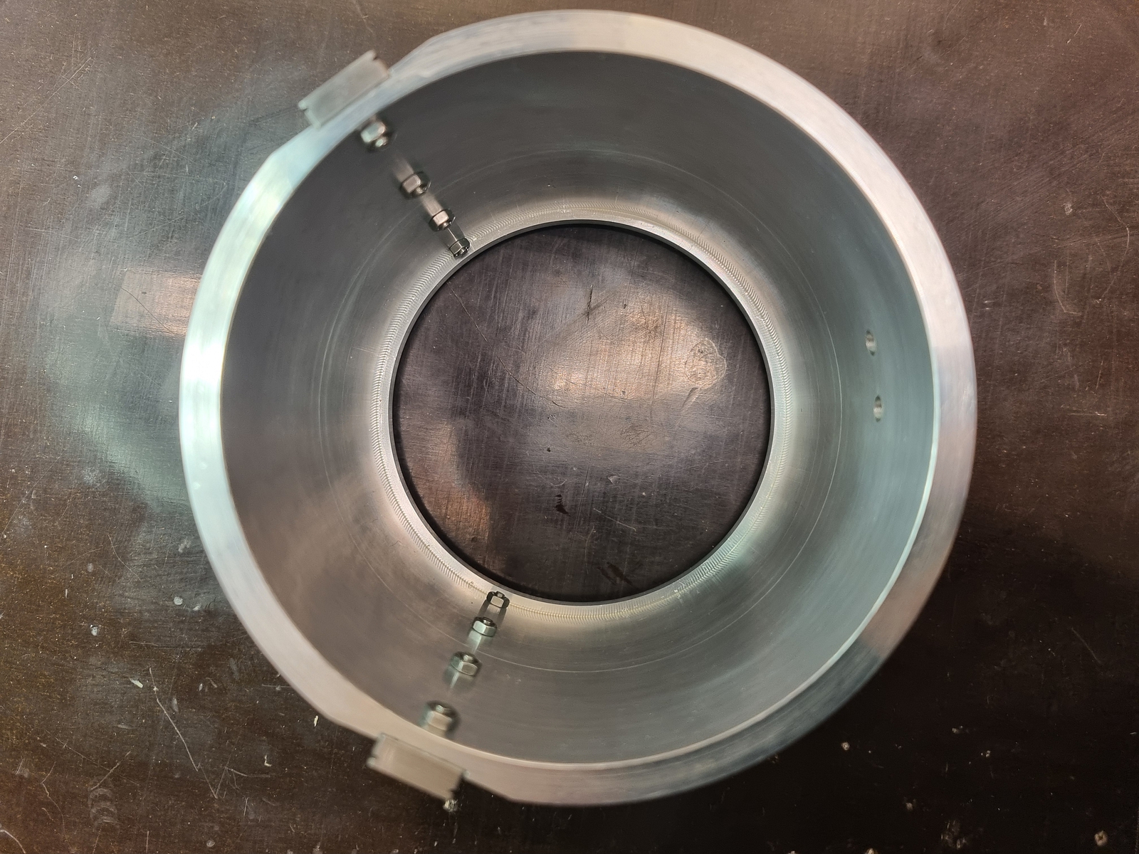

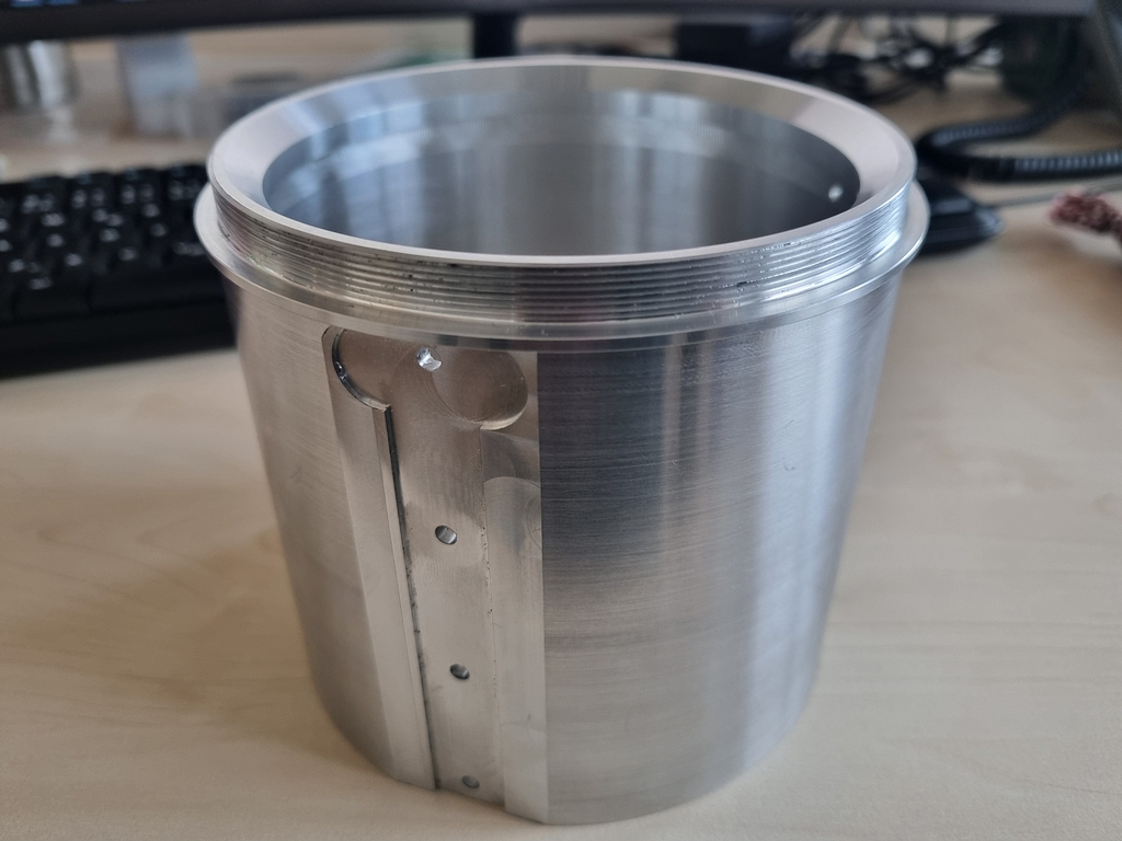

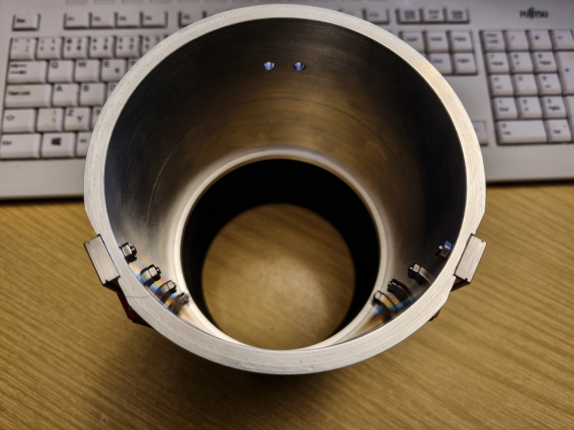

Příspěvekod Luisifer » 19 pro 2023 17:47
Tohle funguje ještě líp. Teda zatím "test nasucho". :)

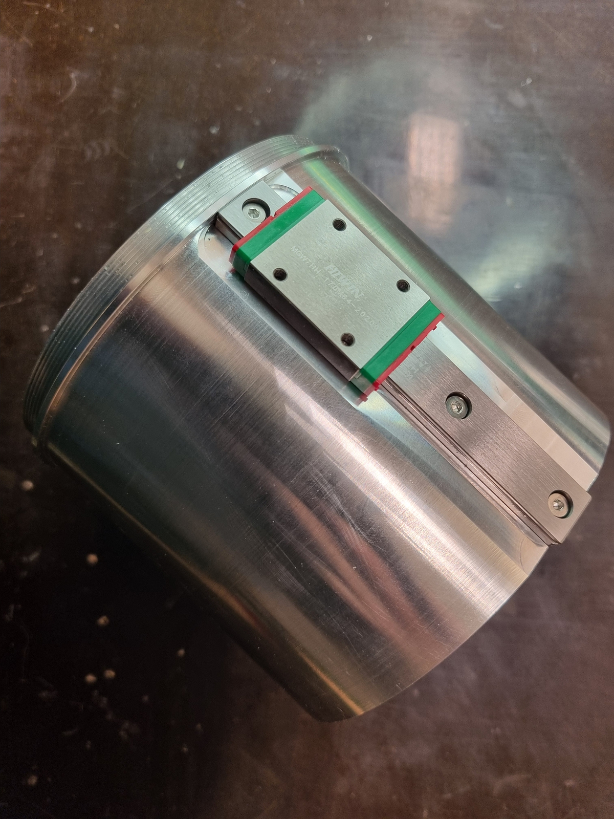

Příspěvekod Luisifer » 19 pro 2023 19:36
a...

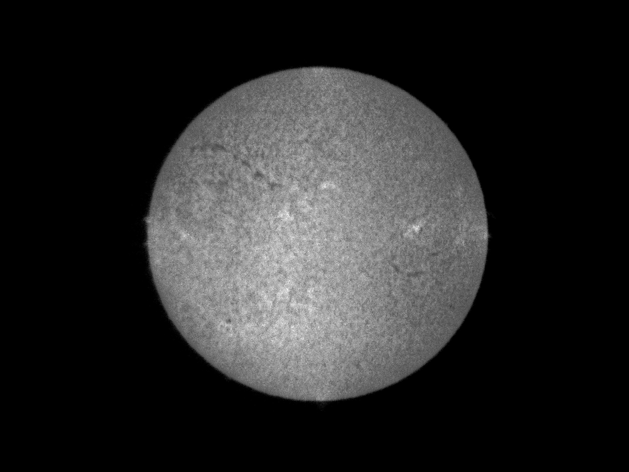

Příspěvekod Stanley 900 » 19 pro 2023 20:20
Vypadá to dobře. To je tedy ostření místo toho klasického na hřídelku focuseru, který místo hřebenu měl váleček s prokluzem.
Zkouška s oblačností bez stativu z ruky 930mm, jeden cvak, abych měl představu, jak velký bude kotouč na snímači MFT.
S redukcí na T2 z Británie, místo původního na 1,25" trubkovitého. Zaostřeno odhadem.

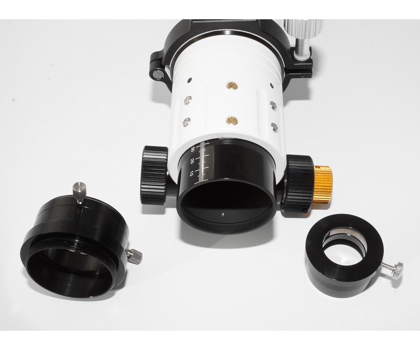

Příspěvekod Luisifer » 19 pro 2023 20:47
Relativně místo toho Crayforda, jj.
Jen teda ten 3" Crayford má na vstupu 117 mm, ale výstup už jen nějak 77mm závit ... tohle bude mít 117 mm vpředu i vzadu. :)
Příspěvky: 4663
Příspěvekod Stanley 900 » 19 pro 2023 21:28
77mm, to je asi 3" tedy, pokud to je v palcové normě - 76,2mm ;)
Příspěvky: 9218
Příspěvekod Luisifer » 19 pro 2023 21:31
Jj, teď už si nepamatuju přesně (musel bych omrknout), jestli tam mám redukční kroužek ze 76 mm na 77 mm filtrových nebo rovnou 77 mm na EOS. Ale možná tam je M76x1 a ne M77x1 ..
Ale ať 76 nebo 77, furt je to takovy hrozně úzky hrdlo oprotivá tomu M117x1. :)
Příspěvky: 4663
Příspěvekod Stanley 900 » 19 pro 2023 21:38
Na třípalcovém metrický závit?
Příspěvky: 9218
Příspěvekod Luisifer » 19 pro 2023 21:44
Jo :D On je označený jako 3" Crayford, ale výstup má metriku:
https://www.dalekohledy-mikroskopy.cz/p ... pro-newton
(na vstupu se v originále nachází jen příruba a kužel, bez závitu - je tam přidaná k teleti převlečná matice M117x1)

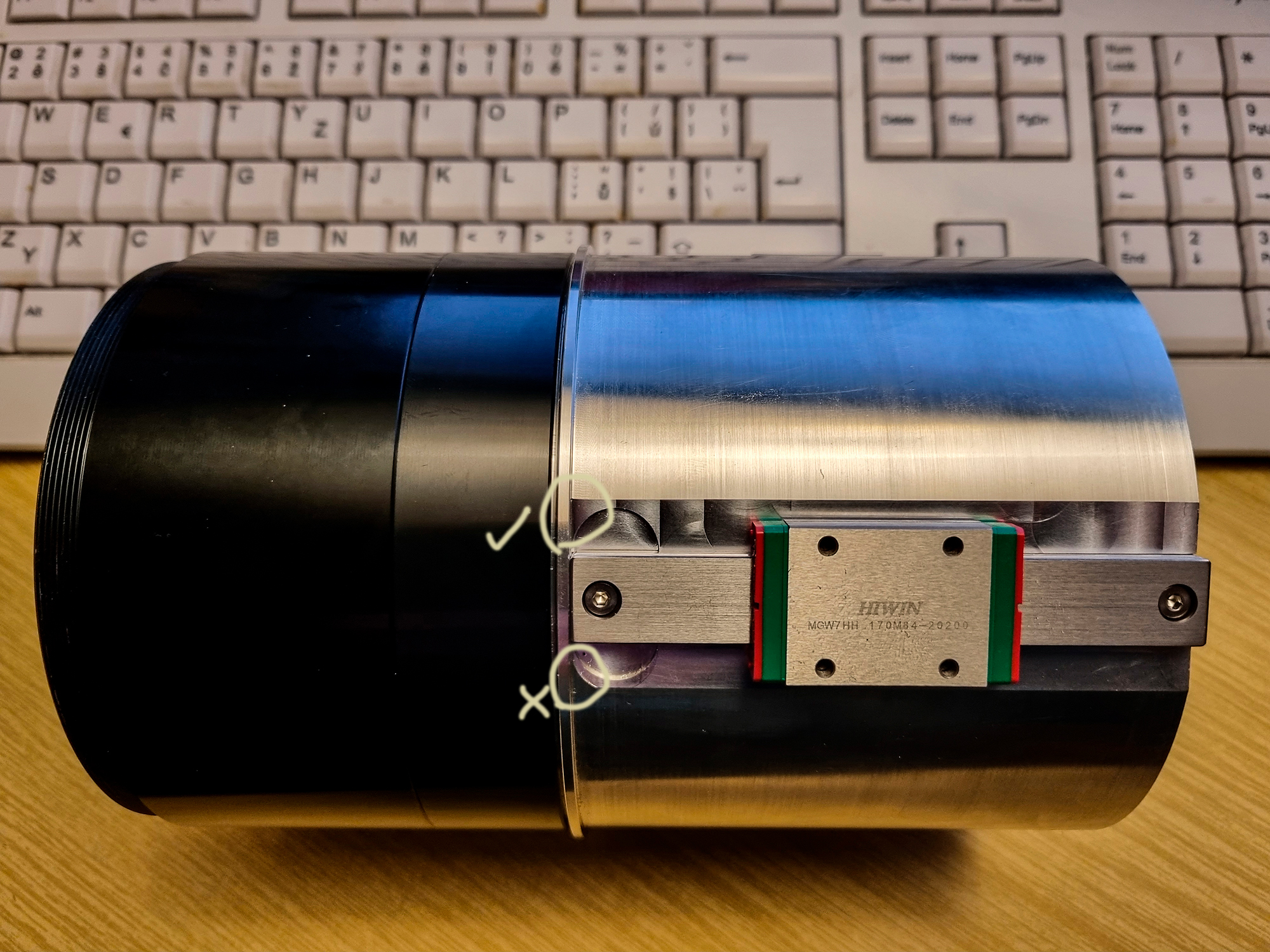

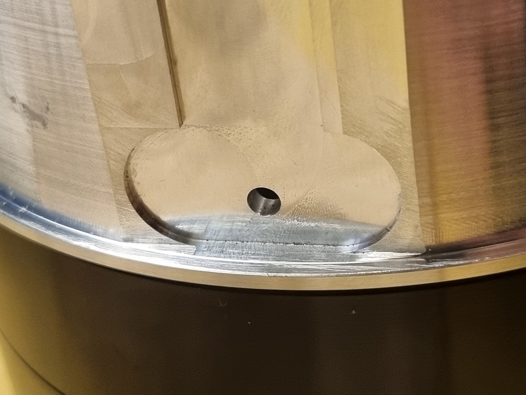

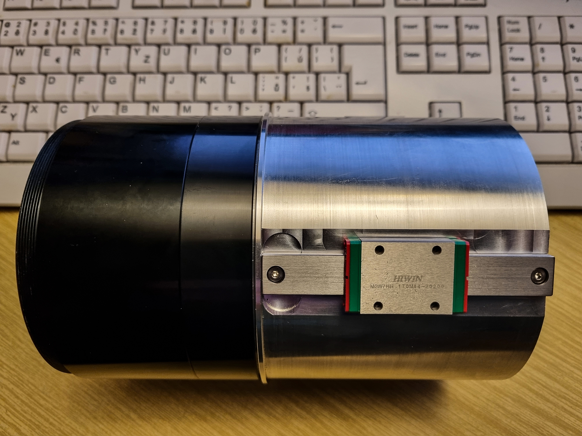

Příspěvekod Luisifer » 19 pro 2023 21:53
Až na fotkách jsem si všiml drobnosti, že program na frézce neprojel plošku v jedné straně každé pozice pro kolejnici.
Tak to asi opatrně zkusím vzít jehlovym pilníkem. (je to spíš vizuál, protože vozík jsem zjistil, že zvládne dojet až k hraně příruby)

Příspěvekod Luisifer » 20 pro 2023 07:50
Nejní to jak od cnc strojku, ale překryje to tvrdý elox. :)

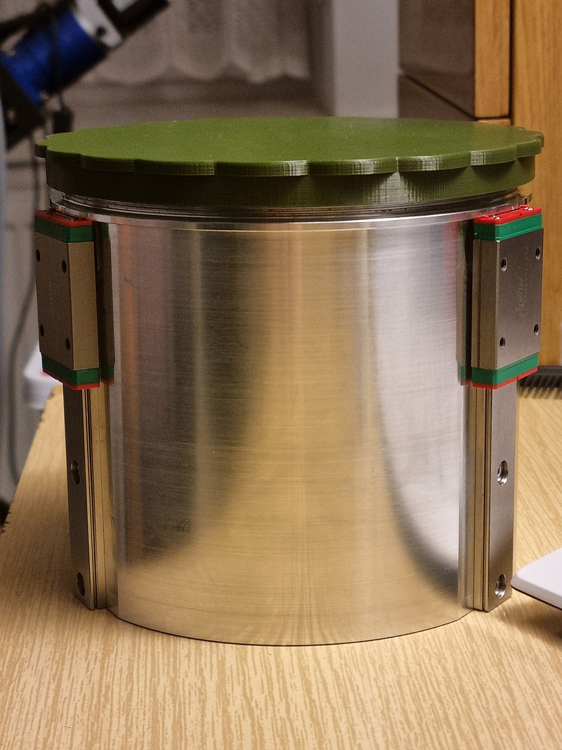

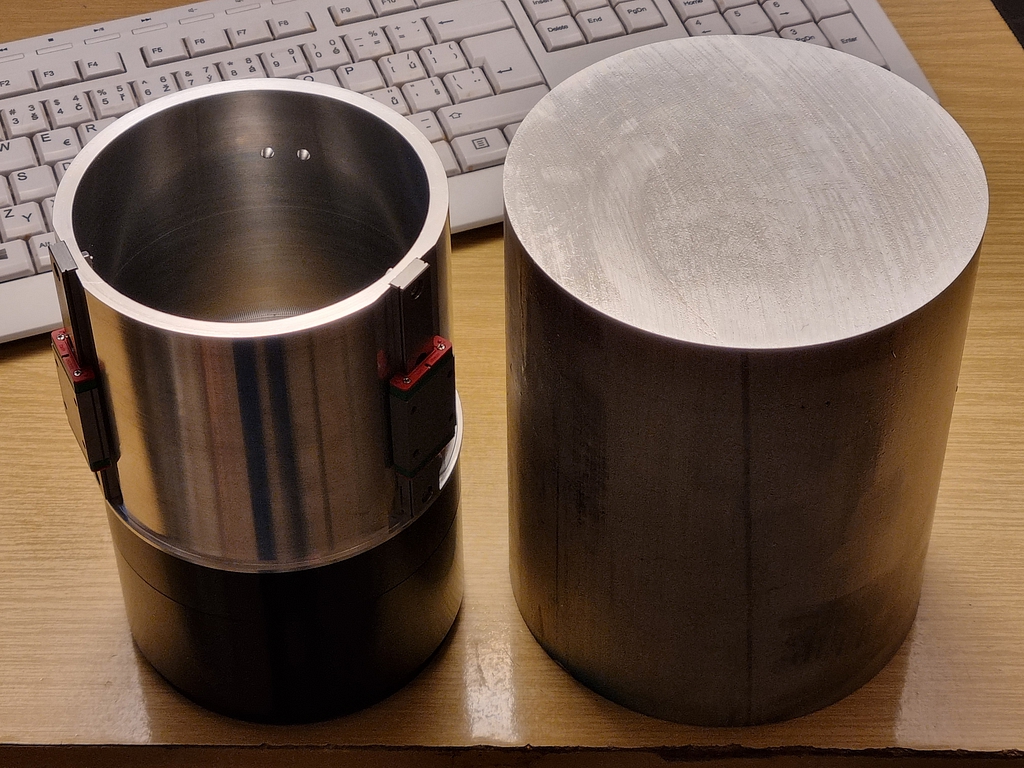

Příspěvekod Luisifer » 20 pro 2023 08:12
Tak už dorazil devítikilový prcek, ale zhubne na cca jedno kilo až v lednu....

Příspěvekod Luisifer » 20 pro 2023 17:07
Jedna krytka netleská.

Příspěvekod Luisifer » 20 pro 2023 18:09
Ladí se ledí se

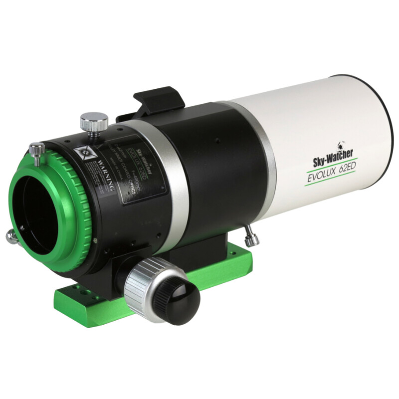

Příspěvekod Stanley 900 » 20 pro 2023 19:11
Pěkné. (n) Vypadá to jako nádoba na domácí šunku. :shock: :lol:
Musím nějak vyšešit to příšerné uchycení příslušenství na SkyWatcher, dvakrát mi málem vypadl DayStar i s foťákem,
kdybych u toho nestál a neměl foťák na popruhu, tak to bylo na zemi.
Z nějakého důvodu se samy povolí jistící šrouby, i když jsou hodně dotažené.
Navíc se povoluje šroub držící ostřící kolečko na hřídelce, není tam zavrtaný důlek a nebo zápich.
Podle T.S ostření, je to SW na výměnu a to je řada EvoLux, oproti EvoStar nejvyšší řada APO ED.
T.S. je úplně někde jinde s provedením a jejich APO ED je skutečně bez aberace..
