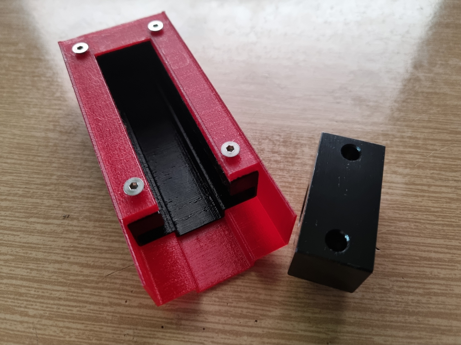

Luisi, takže tam bude drážka ve vnějším tubusu.
Příspěvekod Luisifer » 18 kvě 2023 11:53
Přesně tak. Proto i ten kryt - nejen pro zakrytí kuličkovyho šroubu, ale i otvoru.

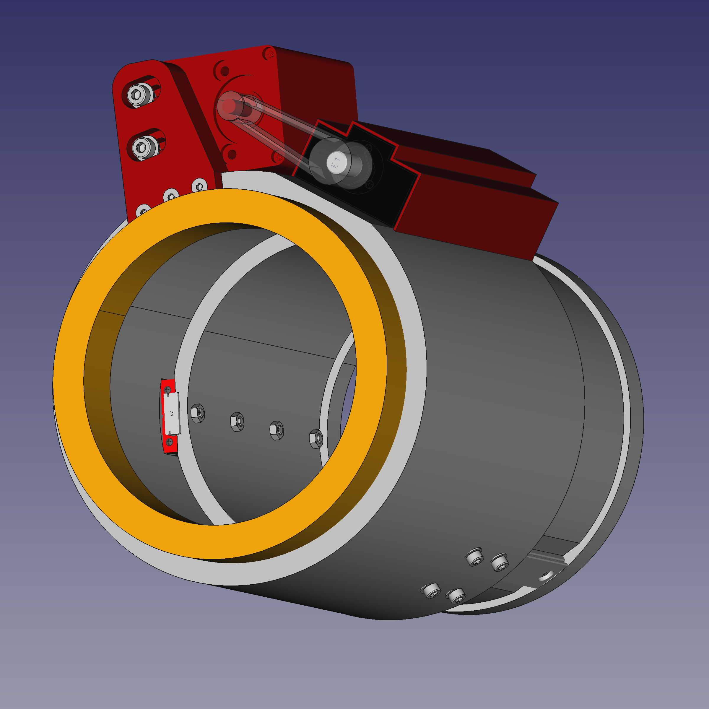

Jde o motorizovany ostření pro teleskop s vstupním závitem M117x1 a výstupním závitem M117x1. Nakonec to bude ze dvou kousků hliníku. Vnitřní tubus z oholení a vyhrábnutí plnyho materiálu - tyče 125mm průměru.
Vnější tubus měl být ze dvou kousků kombinace kousku 125mm tyče a trubky 140x10. Ale byl by problém složit ty dva průměry nějak rozumně, takže to bude z jednoho kusu 140mm tyče (opět teda plný materiál - ten jeden kousek d=140mm l=140mm má 6kg, ale snad to po oholení bude zlomek téhle váhy).
Ostření macek (a co se na něj bude dát připojit by mělo být o to víc vážící), ale (doufám) stále to utáhne (a udrží v pozici) pohon ZWO EAF, který je jinak hodně slaboučký.
