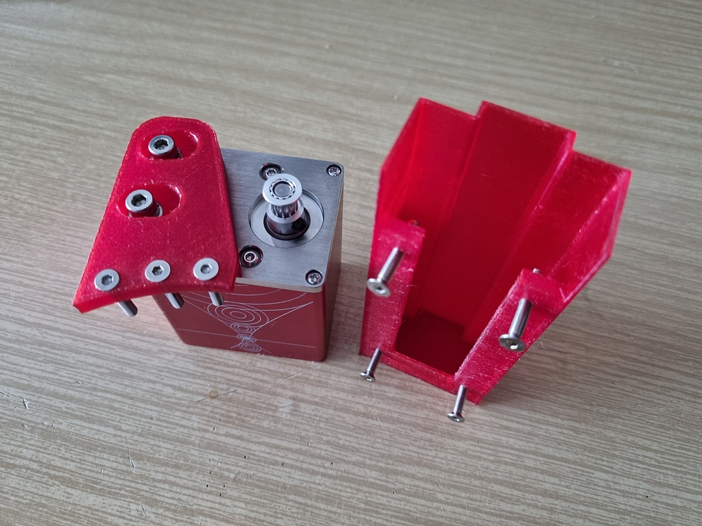

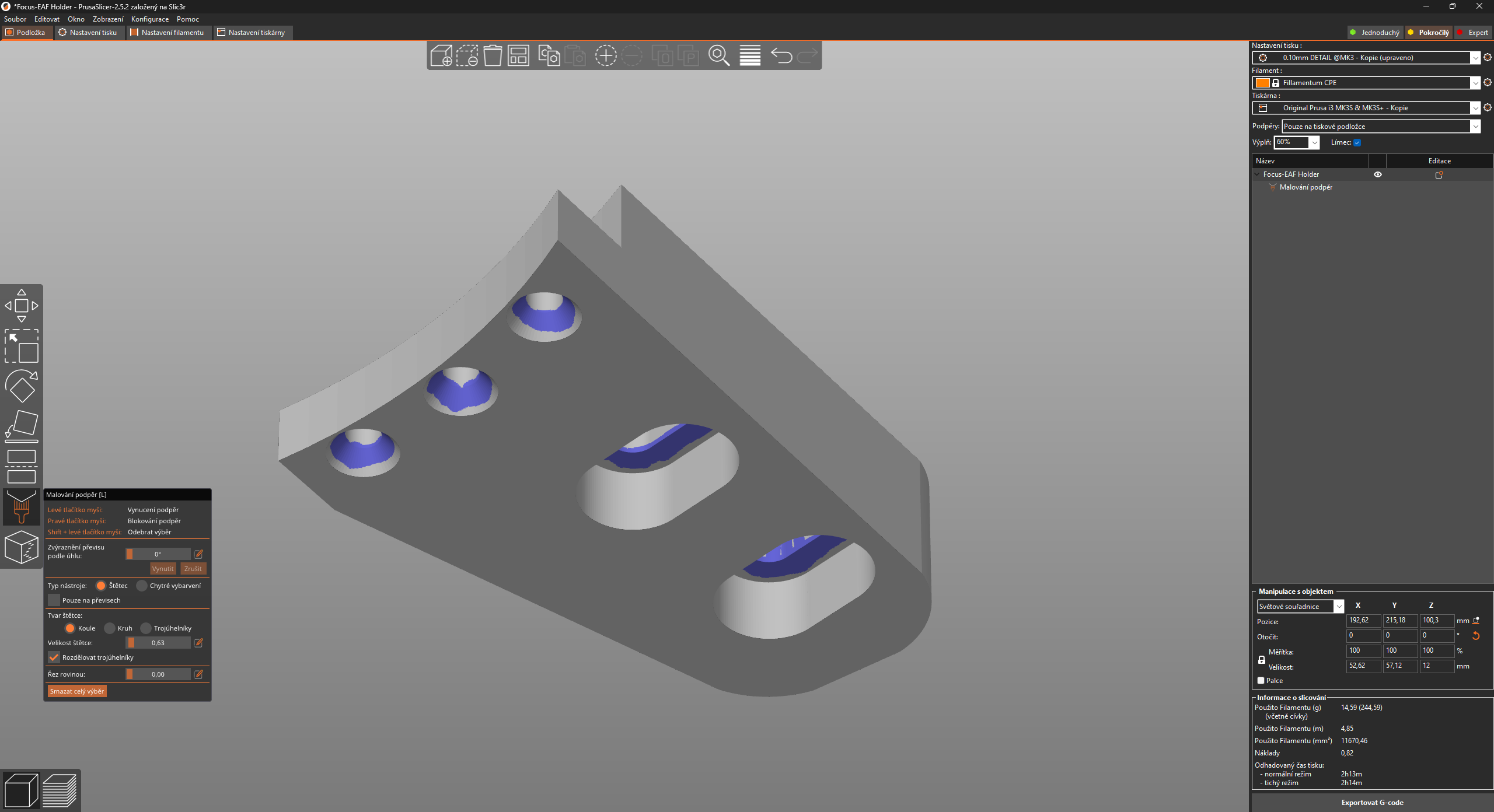

Tiskl jsem 100% výplň, takže by to mohlo jít. A mám zahlubník s vodícím čepem, tak bych mohl zkusit než dám repete tisku. :)
Resp.: tak jsem zkusil zahloubit s položením na plastové podložce, abych měl zarážku kam zajet a pěkně jsem to zahloubil. Ale pak jsem to vzal do ruky a projel skrz. :D
No neva, vytisknu verzi pro válcovou hlavu, protože zahlubovák měl malý vnější průměr pro použití hlavy s podložkou a pérovkou. Teda pérovka a hlava by se vlezla, podložka už bohužel ne (a to mám aj s menším vnějším průměrem ... tisk připravím na větší podložku, ať má ten plast větší styčnou plochu).

Příspěvekod Stanley 900 » 02 kvě 2023 20:06
To se hned "kousne" a díra je skrz :-)
Tak by ještě šlo pouzdro osazené nahoře na větší průměr :D
Příspěvekod Luisifer » 02 kvě 2023 20:34
Už nahozen tisk :)
Příspěvky: 4731
Příspěvekod Stanley 900 » 02 kvě 2023 21:00
Nebo dát dolů destičku z duralu asi 2mm a přišroubovat jí několika M3 se zápustnou hlavou a bylo by seřizování
utažené ne do plastu, ale na kov. :-)
Příspěvekod Luisifer » 02 kvě 2023 21:04
Držák z plastu snad neva a třeba někdy nechám vyfrézovat celokovový. :)

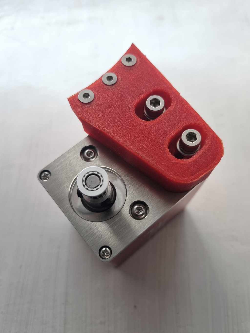

Příspěvekod Luisifer » 03 kvě 2023 17:37

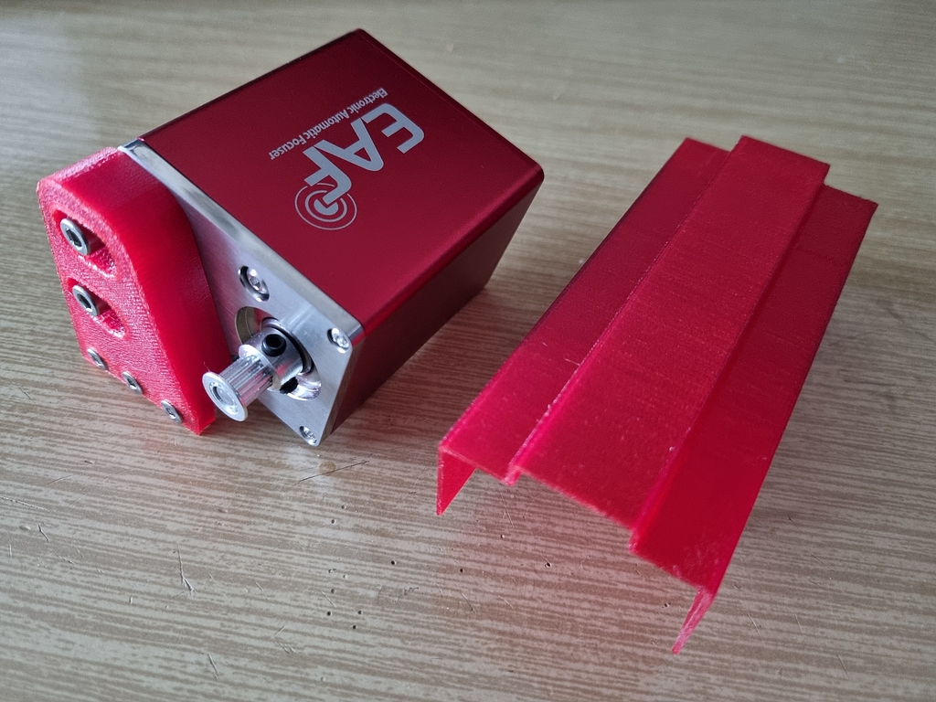

Držák verze 4 (posunul jsem otvory kvůli změně krytu).
A kryt verze 2. Kryt bude i přes ložiskový domeček pevnyho uchycení kuličkovyho šroubu.
Je sice možny, že řemenička bude krátká, ale za novou když tak je jen pár kaček.

Příspěvekod Stanley 900 » 03 kvě 2023 17:39
Moni, je to komunikace aparátu s konkrétním objektivem.
Zatím bezkonkurenčně nejlepší komunikace v režimu ostření AF-C při videu, je OM-1 a 12-100/4,
s posledním FW.
S 60/2,8 Macro to takové není. Zajímal by mě ten nový 90/3,5 Macro... :-)
Držák Mk IV. asi finální verze... (n)
