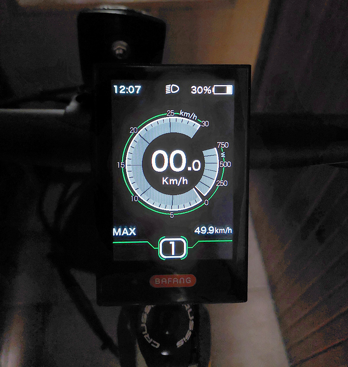

Stando motor je Bafang M400, Motor má jmenovitý výkonu 250W, maximální 500W, někde uvádějí 700W. Počítač na elkole ukazuje průběžný výkon a v prudkém kopci, který bych jinak vyšel pěšky mi to ukazovalo až 750W. Úroveň asistence mám nastavenou na 0 až 9, dá se tak perfektně nastavit potřebná úroveň pomoci při šlapání.

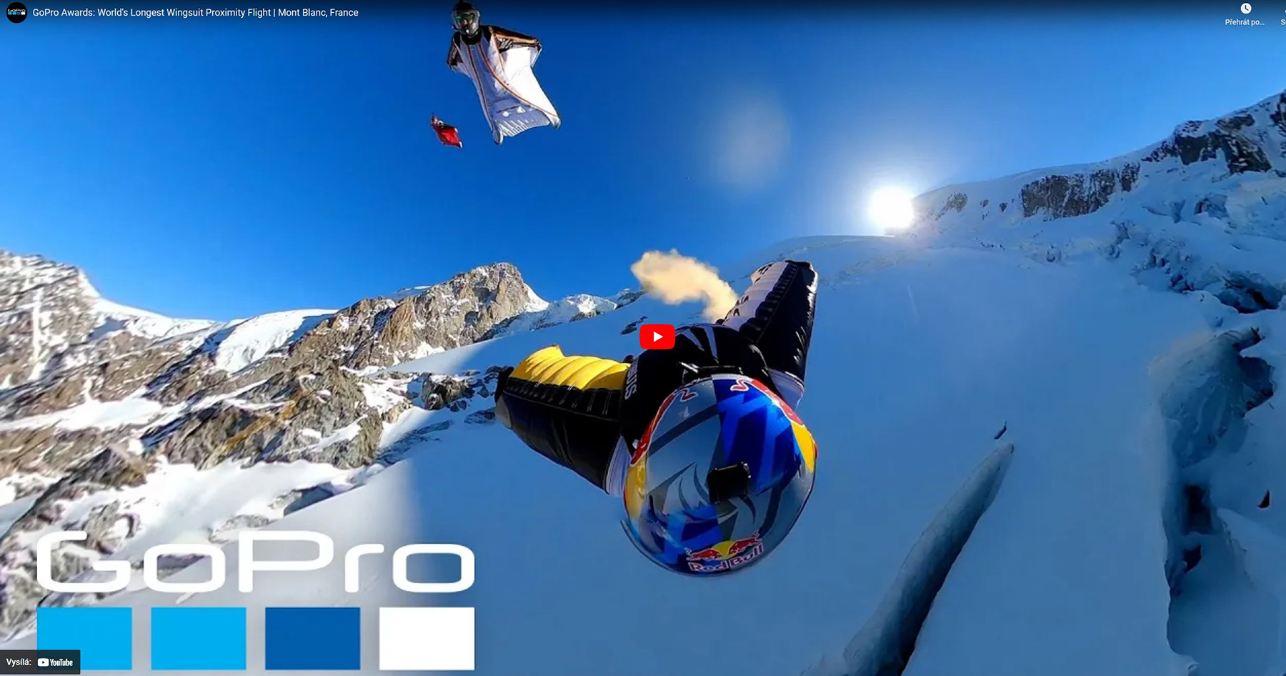

Stando, ty jsi borec přes video, dokázal bys mě vysvětlit, jak bylo toto snímáno? Žádný čtvrtý před nimi neletěl, což je vidět i podle stínu na zemi ve 0:53 a 2:34 minutě. Místama se mi zdá, že první musel mít přichycenou ještě jednu kameru před sebou, potom by se ale musel nějak vymazat spojovací prvek mezi kamerou a člověkem. Na přilbě jí neměl, protože kamera nekopíruje pohyby hlavy. Nechápu.
https://www.youtube.com/embed/kooYQ0IOnoM
(Cotte a Nic Salabrino vyskočili z vrtulníku nad Mont Blancem a vydali se na jeho francouzskou stranu do údolí k městečku Chamonix. Při průletu nad vrcholem zahlédli i několik alpinistů a pokračovali podél severních svahů tohoto horského masivu.Let sice trval jen lehce přes tři minuty, ale musel být velmi pečlivě naplánován jak z hlediska trasy, tak koordinace mezi piloty. Proto v průběhu letu komunikovali přes vysílačky. Cestou těsně míjeli zasněžené svahy, ledovce i skály a došlo i na několik parádiček.„Bylo neskutečné letět kolem hory v takové rychlosti, hlavně první dvě minuty nad sněhem a ledovci. Bylo to naprosto výjimečné a šílené,“ rozplýval se Fred Fugen.Než tři odvážlivci otevřeli padáky, klesli zhruba o 3650 metrů a uletěli 7,5 kilometru. Stanovili tím nový rekord v délce letu v kategorii tzv. „proximity flight“, což jsou průlety v těsné blízkosti, svahů, skal, případně budov a dalších objektů)

Josefe, dostali za to cenu GoPro Awards, takže běžně použitá kamera to nebyla.
Dvě spojené kamery, o celkovém záběru 360° a po nahrání se může perspektiva změnit.
Způsob, jakým jsou oba objektivy na 360 spojeny dohromady, skryje tyč.
Při editaci se vytvoří záznam se 180`, tak aby tyč nebyla nikdy v záběru.

Luboši, pěkné. :-) Bafang mám taky, jako přestavbu, 750W jmenovitý a přes 1 000W maximální, kolik ale, to displej neukáže,
maximum má 999W možnost zobrazit. :D
Bafang M400 má 80 Nm, to je super
https://ekolo.cz/stredovy-motor-bafang-m400
Na jaké volty máš systém? Jsou tam tři možnosti u M400.

Stanley 900 píše:Josefe, dostali za to cenu GoPro Awards, takže běžně použitá kamera to nebyla.
Dík Stando, je to zajímavé video a zřejmě i hodně riskantní sport. Záběry jsou ale úžasný!

"Motor má snímač šlapání a torzní snímač síly šlapání..."
U mě jenom snímač otáček. Na přestavbu se dává torzní snímač externí, ale kvůli kolenům by mi to bylo na nic.
Tak mám akcelerační páčku a rozjezd bez šlapání.
Protože přestavba je "kolo s pomocným motorem do 1 000W a nebo do 50ccm", tak páčka jde použít.

Kameru nenatáčí za letu, ale dojem otáčení kamery se udělá ze záznamu 360° na 180°.
Je to obdoba výběru výřezu z fotky a nebo fotka 360°, kde se potom myší posouvá úhel, kam koukat.

Stando 36V, a ten torzní snímač funguje dobře, nepociťuji, že bych musel nějak extra silně šlapat, aby nastoupil potřebný výkon. :D

Luboši, jenže neohnu vůbec kolena, takže ani první nášlap s torzním snímačem by nešel. :D
Prostě to mám jako mopéda. :D
