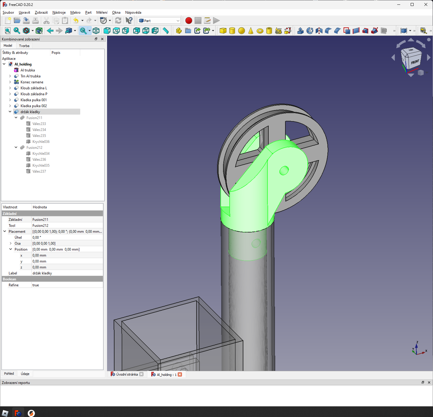

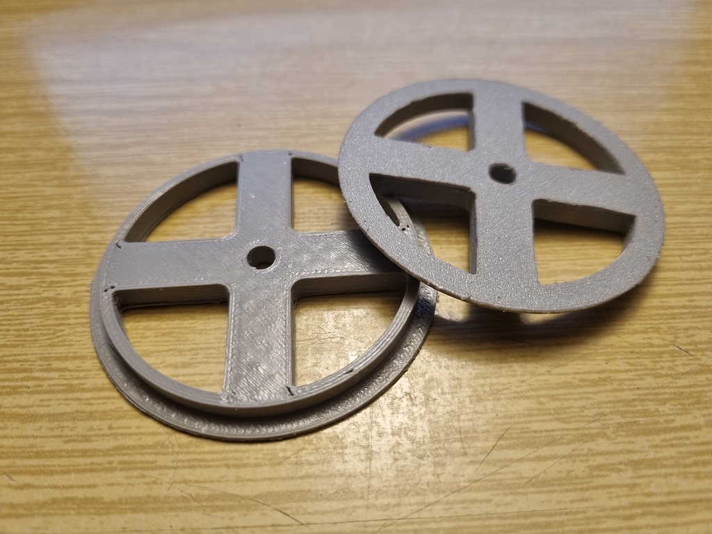

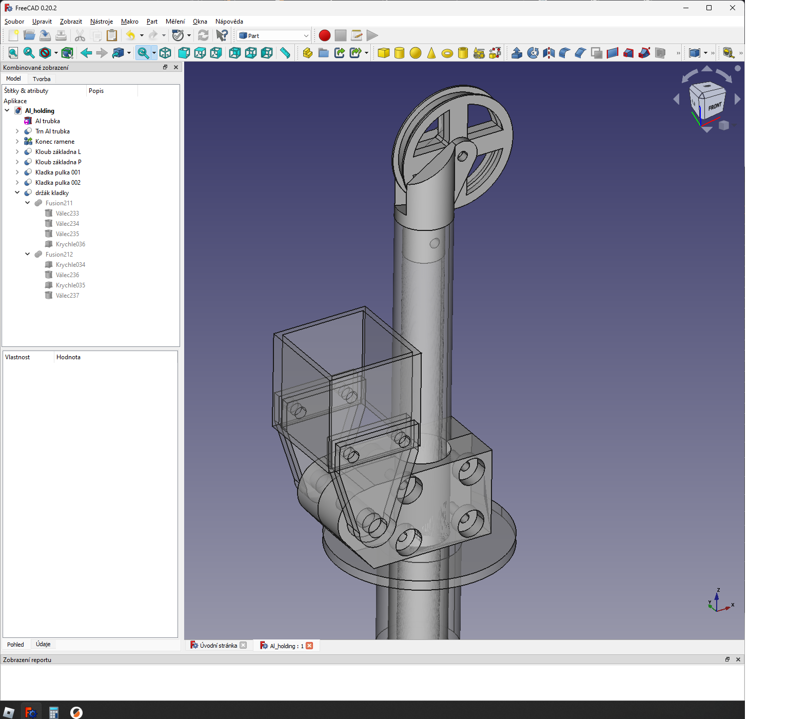

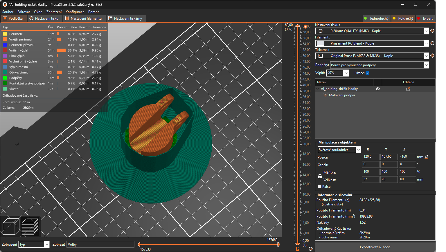

Příspěvekod Luisifer » 08 dub 2023 22:46
O dost menší :)
... a už je držák první kladky.
Ale radějc jsem ho předělal a přidal mu objem, aby kladka držela ve větším množství materiálu.

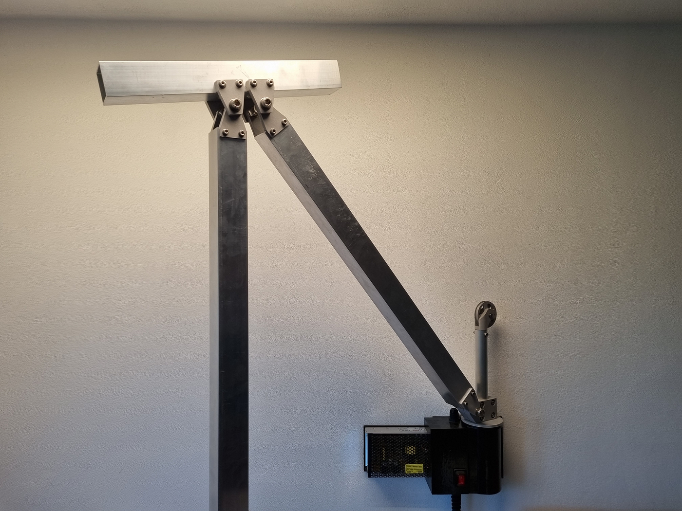

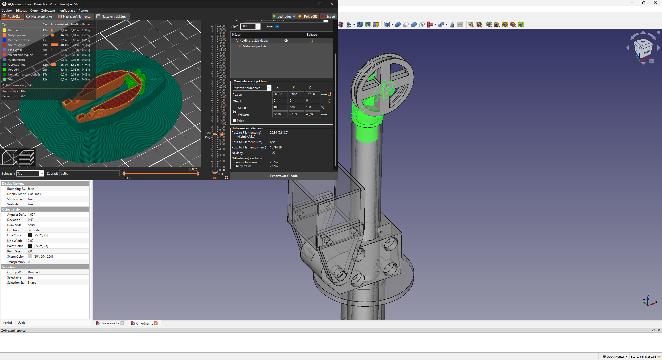

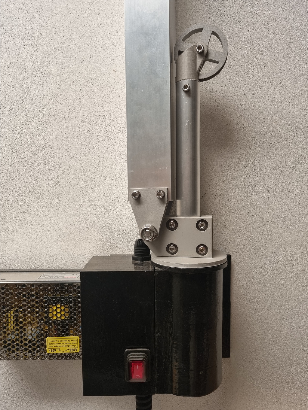

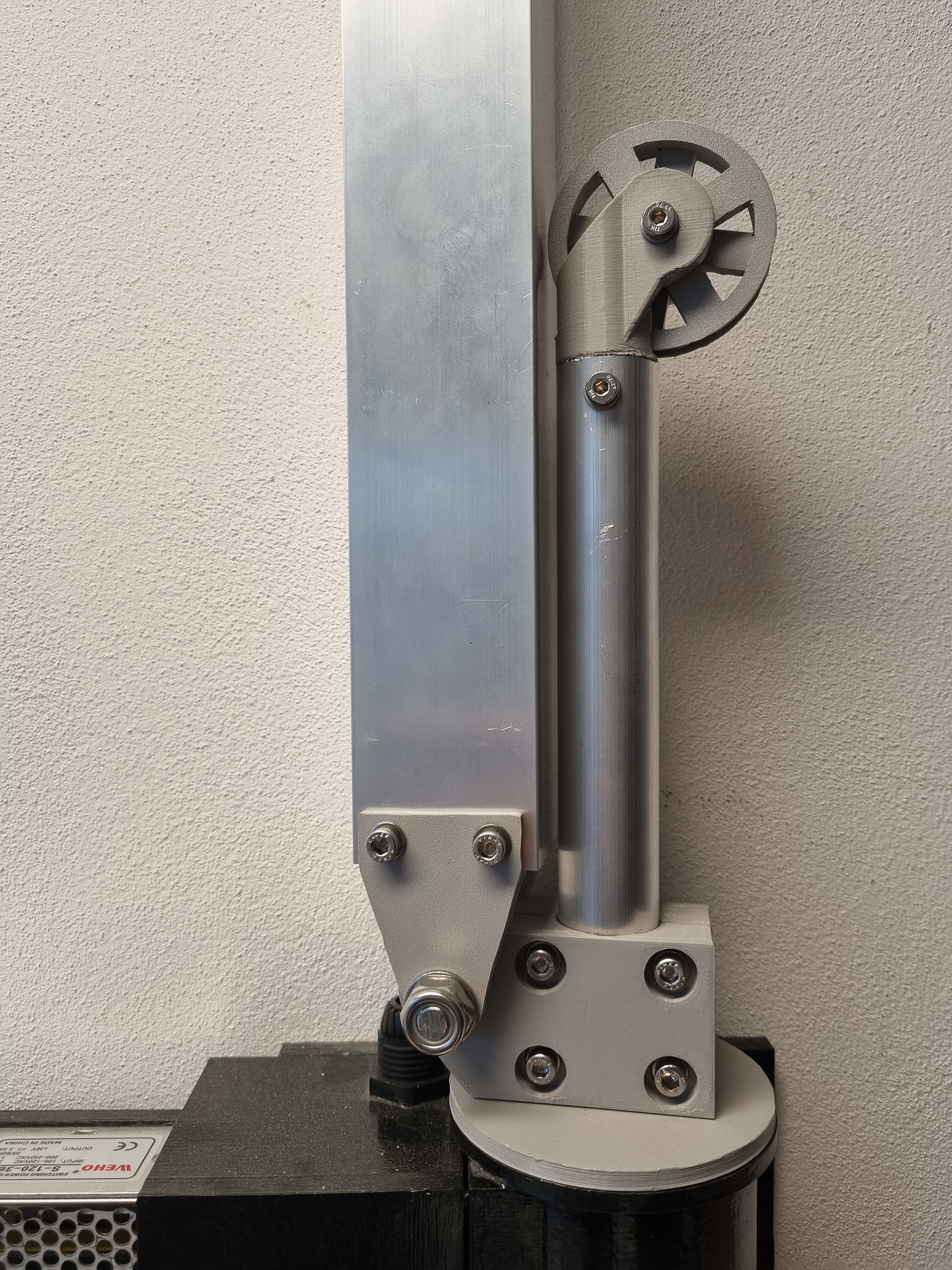

Příspěvekod Luisifer » 10 dub 2023 10:24
Ráma jáma
Ramena asi budu muset trochu zkrátit - jsem moc u stropu.
Plus zvažuju proděrování pro odlehčení.

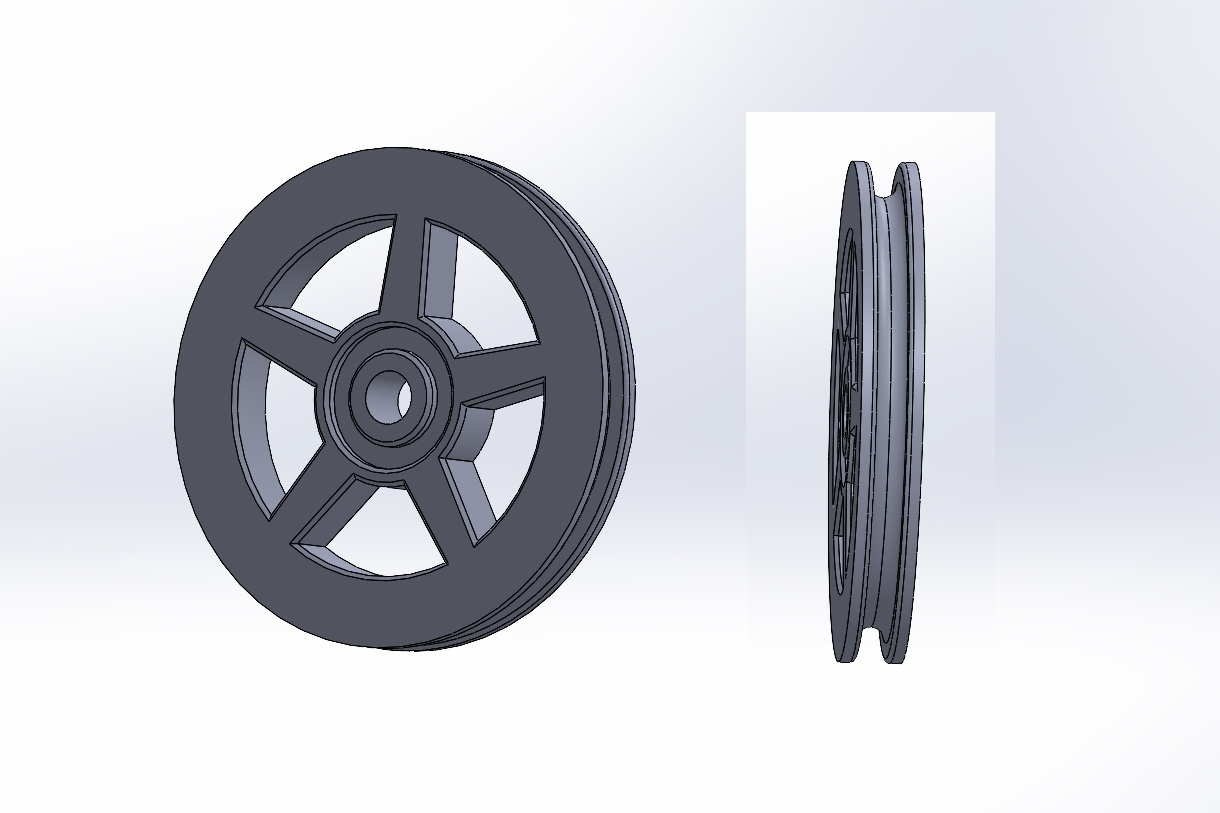

Luisi promiň, ale to kolečko vypadá jak ze smeťáku :-(...
Předpokládám, že lanko bude kulaté, třeba d=3mm, tak jsem udělal drážku kulatou o šířce 3,5mm, osa na šroub M5 (nebo i jiný, jen se změní jedna kóta). Venkovní d=56mm. Možná bych přidal "ložisko" z měděné (mosazné) trubičky do středu, aby se o kovový šroubek neničil umělohmotný střed kolečka. Kuličkové ložisko by už asi bylo rozmařilost, ale pokud se s tou lampou bude hýbat, tak určitě docela dost často a i když ne moc velká váha, přeci jen nějaké to deko to má a třít se to bude.
Vlastní výroba na tiskárně tak, že ve sliceru rozdělím model na půlky a každou vnějším tvarem nechám ležet na "zrnité" podložce, aby to vypadalo k světu. Pak to slepím dohromady.
Drážka kolem osy je hluboká 1,5mm, široká 2,5mm, čili to tiskárna lehce zvládne. Klidně do té drážky by šlo udělat a vlepit ozdobný kroužek jiné barvy :-)...
Možná jsem velký hračička, ale když už, tak už :-D.
Hlavně me neber moc vážně a udělej si to jak chceš Ty! :-)
Hejhulák
Příspěvky: 1170
Bydliště: Příbor
Příspěvekod Luisifer » 11 dub 2023 19:29
Dik za nápady. Vidíš, ten s kulatou drážkou mě ani nenapadl. Ale spěchal jsem - snažil jsem se využít chvilku volnyho času. :)
(půleny jsem to tiskl, ale udělal jsem si řez už ve FreeCADu, ne až ve Sliceru - tam řezy ale taky občas používám)
Bych se ale měl někdy naučit vytvářet modely ve FreeCADu i jiným způsobem než jen skládáním základních objektů. Ale použít odřezání prstenecem na vytvoření drážky jsem mohl. O ložisku uprostřed jsem neuvažoval. Spíš jsem přemýšlel vlepit nějaký tenký plech do vnější drážky pro snížení opotřebení. Ale střed by, pravda, nebylo od věci taky zpevnit.

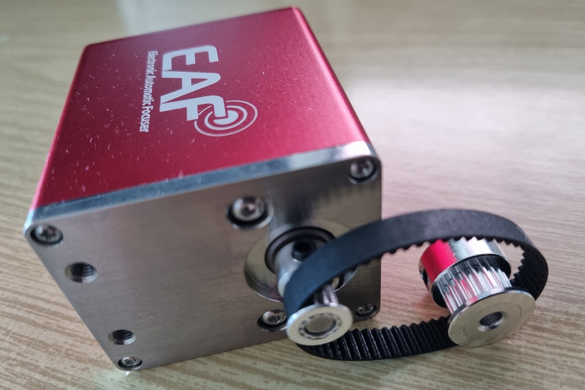

U tohohle jsem spěchal. Vypiplanější (doufám) bude to ostření pro teleskop k umožnění použít slaboučky EAF. Ale tam mám z práce slíbeny CNC soustružení/frézování 140mm trubky, takže tam to nebude takováto bastlovačka, ale přímo by to měl být opak co pak bude stát za to i nechat eloxovat. Akorát by se hodilo mít to už teď připraveny, protože právě je v práci prostor na strojích na tom máknout. Ale ani ten hliník na opracování ještě nemám.

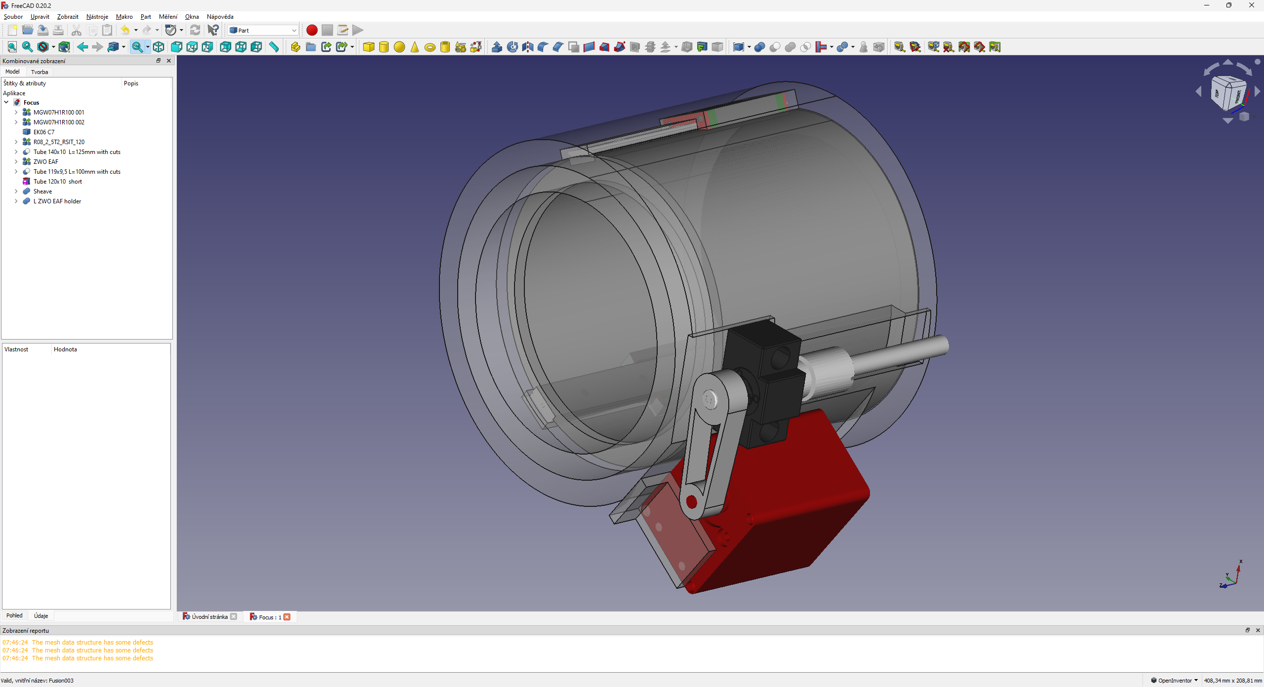

Příspěvekod Luisifer » 12 dub 2023 10:40

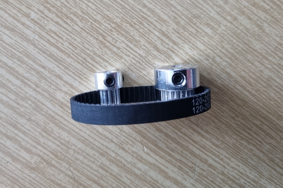

Něco k ZWO EAF :)
