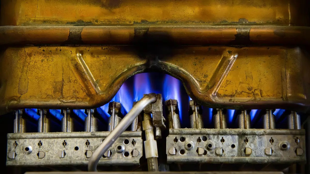

Nemáš problém s plynem kvůli jeho složení?
https://www.topin.cz/clanky/ckait-prech ... tail-13770

Nevím, jaký vliv by měl plyn na závady kotle. Od pátku nejede vůbec, ani s novou deskou řídící elektroniky.
Problém byl v plynovém ventilu.
Občas elektromagnet spínal s velkými ranami, nebo vůbec, po ťuknutí do něj se rozjel, ale v pátek už žádná odezva.
Doufám, že zpětně nepoškodil novou desku.
Zatím jedu na dřevokotel ve sklepě, ale to je tak do mrazů, v tomhle počasí se nedá "přitápět", ale musí běžet na nějakou teplotu

Stando, prý současný plyn obsahuje sulfáty nebo něco podobného se sírou a to se usazuje na měděné rozvody. Ale prý se to děje jen v řádu menších stovek kotlů. ;-)

Stanley 900 píše:Hlavně zdraví Josefe... (n)
Občas elektromagnet spínal s velkými ranami, nebo vůbec, po ťuknutí do něj se rozjel, ale v pátek už žádná odezva.y
v
V odkazu který jsem dal, máš vysvětlení proč by se tě to mohlo týkat.
přečti si ho, zejména se závadou tvého spínání elektro ventilu se to jeví jako pravděpodobné.

Na konci článku předposlední obrázek je ten plynový ventil, docela bych věřil tomu, že je plný bordelu z toho jejich
mírového plynu a přestalo fungovat přepínání elektromagnnetu.

Objednal jsem plynový ventil, snad už tam nic jiného není na výměnu.
Deska elektroniky je nová, starší si vzal kamarád na výměnu relátek.
Závadu způsobila asi cívka elektromagnetu plynového ventilu, relé muselo spínat větší proud a odešlo.
Pak ještě deska elektroniky zapalování a ta je snad dobrá.

Ventil bude zajímavý. Nejdřív bych se podíval na starý, zda nejde vyčistit.
Relátka bych neměnil, nejdříve bych proletoval desku s připájenými relátky a odstranil případné studené spoje viz doporučení z 12 bře 2023 21:19... A nárust proudu by neměl být kvůli ventilu jak píšeš, v... ;)
**lasta píše:Já bych nejdříve překontroloval pájení na desce zda tam nejsou studené spoje . Velice často jsou tam porušené spoje, deska dostává zabrat, vibrace, výkyvy teplot a tak podobně. Desku bych promačkal , odpojil a zapojil konektory, zvýšenou pozornost bych věnoval napájecí a silové části připojených relátek, trafa atd..
Pokud to nepomůže, tak pak bych se teprve vrtal v něčem jiném.. ;)

Technik, co mi desku posílal, psal:
Vypálení původní desky pravděpodobně zavinil mezizávitový zkrat v cívce ventilu. Na ten se dá měřením přijít.
Výměna ventilu je v každém případě nutná, ale nejprve je potřeba vše řádně proměřit, jestli není v kotli ještě nějaký další problém.
Ve středu by měl přijít technik zdejšího servisu, do té doby snad PPL ventil přiveze.
Původní desku si vzal kamarád na opravu, relé je to to vlevo, které spíná ventil.
