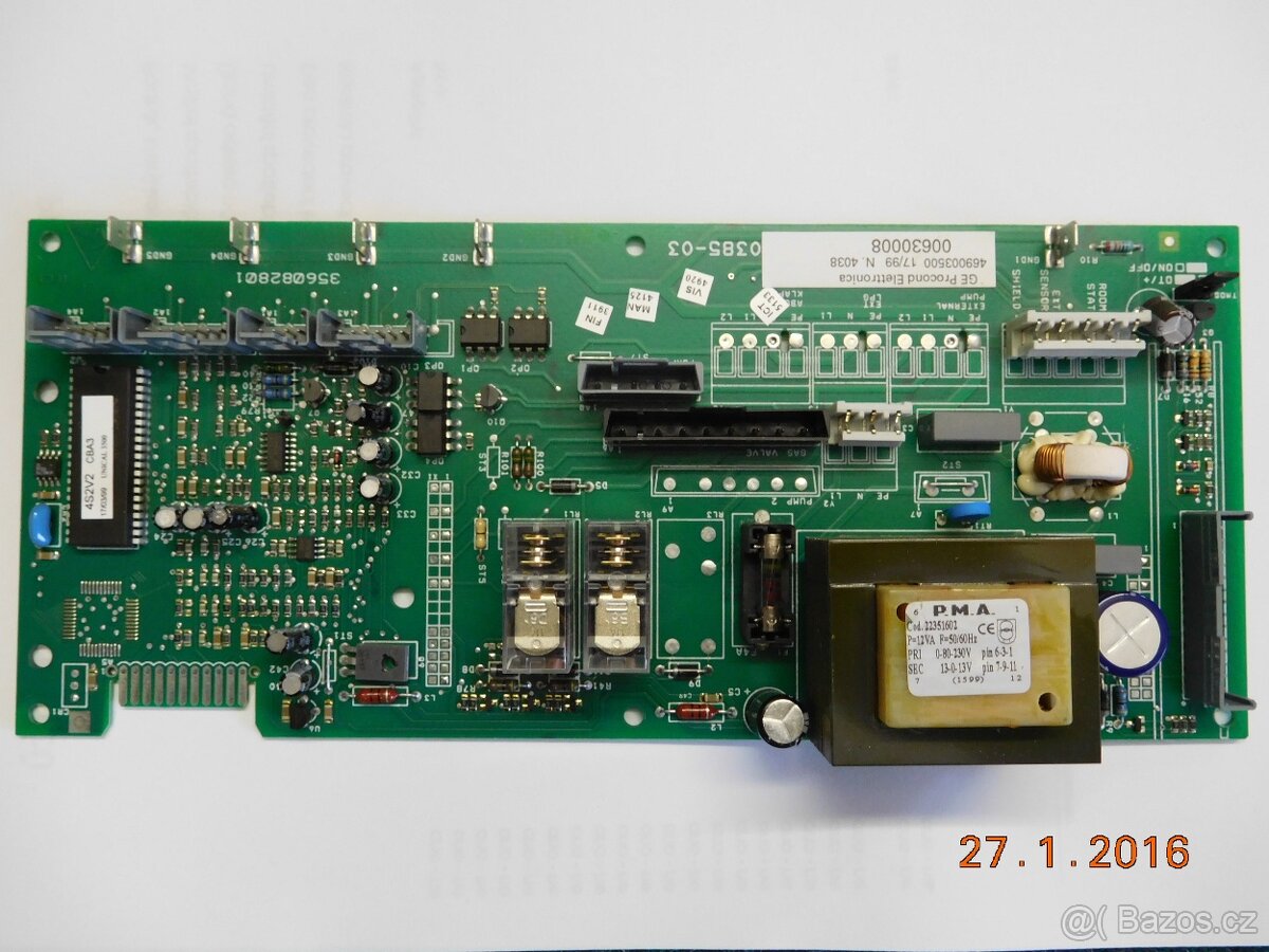

Stanley 900 píše:Pořád něco. Včera úplně odešlo něco v kotli, dnes jsem zjistil, že to je asi relé na desce elektroniky displeje. Ty dva červené díly.
Nová deska elektroniky někde za deset a půl, nebo poslat na opravu a nakonec jsem sehnal za pět novou, zítra by měl poslat,
v úterý bych se pokusil je vyměnit.
Vyndat tu stávající a poslat na opravu se mi nechce, to je na delší dobu. Jedině když bude ta nová fungovat a byla to ta závada.
:shock:
Jestli to jsou opravdu ty relátka, tak s tim by sis mohl poradit sám. Podle sousedni polohy na tišťàku se zdá, že má jen jeden přepinací kontakt. Možná by stačílo ho jen vyčistit.

Příspěvekod Stanley 900 » 12 bře 2023 17:46
Relé podle diskuze na netu, by to mělo být, ale zlobilo to už delší dobu i jinak, nenaskočil, když se vypnul při dosažení
nastavené maximální teploty, nebo se někdy spustil režim topení i v létě, když se špatně kotel přepnul z režimu teplé vody.
Tím že byl v režimu teplé vody a přitom topil do topení, se nevypnul při maximální teplotě a bylo to na přehřátí,
protože jel bez kontroly. Nebo se spustil do topení sám v režimu ohřevu vody.
Snad to je ta závada a s novou deskou pojede i bez těch podivností.

Příspěvekod Stanley 900 » 12 bře 2023 18:14
Displej od ovládání kotle v obýváku ukazuje chvíli aktuální teplotu a potom nastavenou a pro zimní provoz, což je možná chyba
pod tlačítkem Info.
Tady je verze desky s jinými relé
Příspěvekod Stanley 900 » 12 bře 2023 18:41
118, až 130,- stojí to relé
Příspěvekod josef38 » 12 bře 2023 20:34
Stanley 900 píše:118, až 130,- stojí to relé
To relé je ta nejjednodušší součástka na celé desce. Pokusil bych se sejmout kryt relátka, následně pročistit ocelovou planžetou kontakty a zkontrolovat, jestli mají patřičný tlak na obě strany, když to je přepínací kontakt. Dále, jestli není přerušená cívka relé. Také jsme na čištění kontaktů používali mosazný kartáč. Jsou to většinou stříbrné kontakty a musí se lesknout jako psí kulky.
S relátkama jsem žil celou svou pracovní kariéru, ( telefonní ústředny ) mám je rád. :-) :-)
Příspěvekod **lasta » 12 bře 2023 21:19
Já bych nejdříve překontroloval pájení na desce zda tam nejsou studené spoje . Velice často jsou tam porušené spoje, deska dostává zabrat výkyvy teplot a tak podobně. Desku promačkal , odpojil a zapojil konektory, zvýšenou pozornost bych věnoval napájecí a silové části.
Pokud to nepomůže, tak pak bych se teprve vrtal v něčem jiném.. ;)
Příspěvekod josef38 » 12 bře 2023 21:50
Já bych se zase takovouto desku vůbec nepokoušel opravovat, protože bez dokumentace, je její oprava těžko proveditelná.
Mou poznámku o relátkách jsem psal jen z toho důvodu, že Stanislav získal informace, že by závada měla být právě v tom relé.
Tak hlavně ať se věc podaří!
Dobré je, že už se nemusí tolik topit. (n)
Příspěvekod Stanley 900 » 12 bře 2023 22:16
Hlavně je to relátko slyšet, jiná součástka by asi tak nenaříkala, syčení a vrčení. :D
Dříve to bylo jiným zvukem a stačilo několikrát popřepínat tlačítka a jelo to, ale včera asi překročilo mez fungování,
tím nejde spustit topení, odhalil se tím původ závady, jenom čerpadlo běží, i když je trojcestný ventil zavřený.
Spoje se na těch deskách prý časem poškodí...

Příspěvekod josef38 » 13 bře 2023 07:46
Stanley 900 píše:Hlavně je to relátko slyšet, jiná součástka by asi tak nenaříkala, syčení a vrčení. :D
Naštěstí dřevokotel Atmos jede i po dvaceti letech pauzy. (n)
Že je relátko slyšet, to neznamená, že špatné. Záleží co ho napájí, tam může být více příčin a relátko v tom může být nevinně.
Příspěvekod Luisifer » 13 bře 2023 08:12
Ono se u té kvantitní výroby většinou ví, co se kazí. Takže pokud se na DPS kazí relátko v drtivé většině případů, Stanley asi nebude vyjímka. :)
Příspěvky: 4731
Příspěvekod josef38 » 13 bře 2023 08:40
Luisifer píše:Ono se u té kvantitní výroby většinou ví, co se kazí. Takže pokud se na DPS kazí relátko v drtivé většině případů, Stanley asi nebude vyjímka. :)
A jak se asi může relátko zkazit? Kotva relé buď přitahuje, nebo nepřitahuje. Je to jen elektromagnet, který je něčím napájený. A jestliže je cívka v pořádku a kontakty nejsou opálené a mají souběh, tak bych zcela určitě hledal příčinu někde jinde a ne v relátku.
To je jako bys vyměňoval reproduktor v rádiu, protože rádio přestalo hrát.
A jestliže není relé zapouzdřené a je po sejmutí krytu přístupné, tak není nic snadnějšího, než ho zkontrolovat.
Příspěvekod Stanley 900 » 13 bře 2023 10:32
Relé vrčí, automatika vyhodnotí jako poruchu a vypne tu část, která by jinak spustila zapalování.
Dříve bylo mírné "syčení", což bez otevření nebylo poznat, že to je na desce, vypadalo to jako když hadička
saje.
Z netu:
Dobrý den, mám rovněž nástěnný plynový kotel dakon CT 24 ipse již 14 let a naprosto stejnou Vámi popisovanou závadu jsem řešil minulý a tento týden. Porucha se eliminovala při mačkáná a hýbání celého ovládacího panelu.
Nicméně po bližším ohledání na řídící desce, lze pouze pod lupou zahlédnout uvolněný spoj z pod relé,nechal jsem přepájet všechny kontakty od obou relátek( ne však obyčejnou pájkou!) po opravě jsou všechny funkce kotle v normálu.
Desku vytáhnete po demontáži víka plastové krabice, demontáže konektoru od displeje a zadních konektorů (pozor na správné zapojení doporučuji si to popsat nebo vyfotit) a po demontáži 6 kusů šroubů.
Kontakty se po letech uvolním vlivem rodílů teplot a vlivem malých vibrací při spalovaní plynu a chodu čerpadla.
oprava není časově ani finančně náročná jako pořízení nové desky, nejlevnější na trhu nabízí od cca 8333,- KČ
Zdroj: https://www.poradte.cz/domacnost-a-bydl ... 24-ct.html
Příspěvekod josef38 » 13 bře 2023 10:55
Stando, to se zdá dost pravděpodobné. (n)
Příspěvekod Luisifer » 13 bře 2023 12:21
josef38 píše:A jak se asi může relátko zkazit?
Josefe: Jsem psal: "pokud se kazí". Tj. je tam ta podmínka a tím neříkám, že se kazí zrovna to relátko. Takže pak třeba takto:
Ono se u té kvantitní výroby většinou ví, co se kazí. Takže pokud se na DPS kazí kontakty přímo v DPS, a to v místě u relátka a je to problém v drtivé většině případů, Stanley asi nebude vyjímka. :)
Aneb pravděpodobná příčina bude stejná i v případě Stanleyho.
Kolem a kolem, ta oprava výměnou relátka ten problém v konečnym důsledku taky odstraňuje. Tedy tím, že se spoje při výměně relátka přepájí, i když to samotny relátko teda špatny není.
Příspěvky: 4731
Příspěvekod josef38 » 13 bře 2023 13:11
Luisifer píše:Kolem a kolem, ta oprava výměnou relátka ten problém v konečnym důsledku taky odstraňuje. Tedy tím, že se spoje při výměně relátky přepájí, i když to samotny relátko teda špatny není.
Jo, tak to máš pravdu. :-)
A staré relátko nevyhazovat, protože ho můžeš při opětné poruše znovu přepájet. :-)
