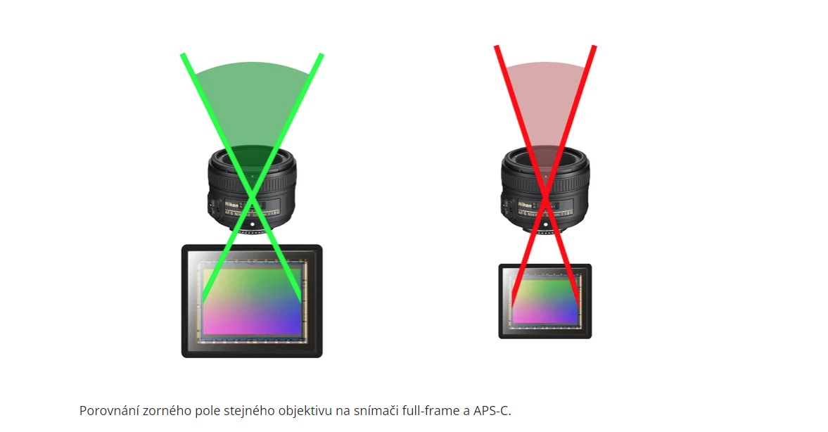

Jestli jsem našel dobře (používával jsem online webku co teď ne a ne najít), tak cropem se dá přepočíst aj světelnost ... takže f/5.6 na 12x12" pak je f/0.28 s MFT ekvivalentním objektivem. :)
Takže s objektivem fyzicky 10.5mm cca f/0.3 by šlo na MFT fotit stejny fotky jako s fyzicky 210mm f/5.6 objektivem před 12x12" filmovym políčkem. :)

Světelnost skel po přepočtu cropu zůstává stále stejná. Ta se nemění. F1,8 pro MFT je stále F1,8. Mění se jen hloubka ostrostí a bokeh.
Příspěvekod Luisifer » 14 úno 2023 08:54
Jde o to co řešíváš s ohniskem. Tj. podobně jak přepočítáváš ohnisko, abys dostala stejný úhel záběru na různě velkym snímači, tak přepočet světelnosti slouží právě pro dosažení stejné hloubky ostrosti.
Tj. 10.5mm f/0.3 je samože mnohem světelnější a ohniskově kratší objektiv jak 210mm f/5.6, ale při focení ze stejnyho místa na plnou díru dostaneš s jedním stejný záběr a stejnou hloubku ostrosti na MFT formátu jako na 12x12" s druhým objektivem.
Jsou to teda ekvivalentní objektivy pro dany velikosti "snímačů" (filmovyho políčka).

Objektiv 45-100/4 na GFX s úhlopříčkou 55mm. Na Full frame na STEJNÝ úhel záběru a hloubku ostrosti, by bylo potřeba
ekvivalentní objektiv odpovídající úhlopříčce 43mm - 36-80/3,2.
Mění se jak ohnisko, tak světelnost, protože se vše zmenší, tak na menší snímač/objektiv, je potřeba VĚTŠÍ světelnost,
pro stejnou hloubku ostrosti ze STEJNÉHO místa.
Proto mají velkoformátové objektivy běžně clonové číslo nejnižší 5,6 a nejvyšší 64, po přepočtu na kinofilm z toho vyjdou "běžné" hodnoty,
na co je běžný uživatel zvyklý.
Ale kdo by přepočítával velký formát na nějaký kinofilm, Full frame, to je nešvar právě z ještě menších snímačů APS-C a MFT,
porovnávat coby kdyby a přepočítávat na FF. :D

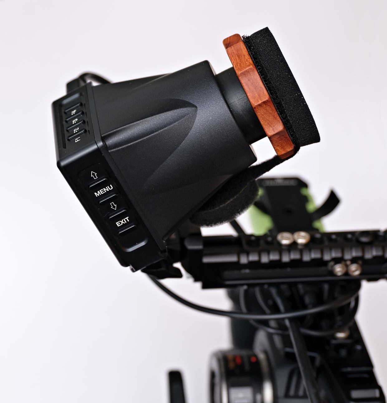

Hledáček.

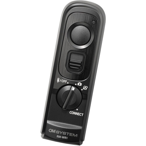

Příspěvekod Stanley 900 » 15 úno 2023 00:58
Dálkové ovládání OM, funguje i v režimu video.
