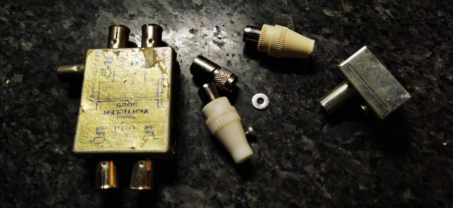

https://www.ctu.cz/problematika-souvise ... -siti-mfcn
jeho přijímací anténa je umístěna v blízkosti základnové stanice sítě MFCN vysílající v pásmu 758 až 821 MHz (za kritickou vzdáleností lze považovat vzdálenost do cca 450 m od základnové stanice mobilní sítě),
při použití venkovní televizní antény se zesilovačem signálu, zejména širokopásmovým v blízkosti základnové stance sítě MFCN,
A protože mám ještě původní sestavu antén se IV. a V. TV pásmem a starý zesilovač/slučovač Tesa Mini z roku 1985,
tak samozřejmě nemá odrušené pásmo V.
Podobný problém měl i Ondra.
Zatím zkouším, anténa má kabel v pořádku.
Síla signálu 97% a přitom někdy spadne kvalita signálu ze 100% na 0, čili signál je někde zdegradovaný.
Ještě zkusím LTE filtr a jinou anténu zapojit přímo do přijímače.
Na ten vysílač na budově Kovosvit vidím, je to asi 600 metrů, ale při výpadku vypadne všechno, nejen vyšší frekvence, leda že by zesilovač
v tu chvíli byl rozhozený v obou pásmech.

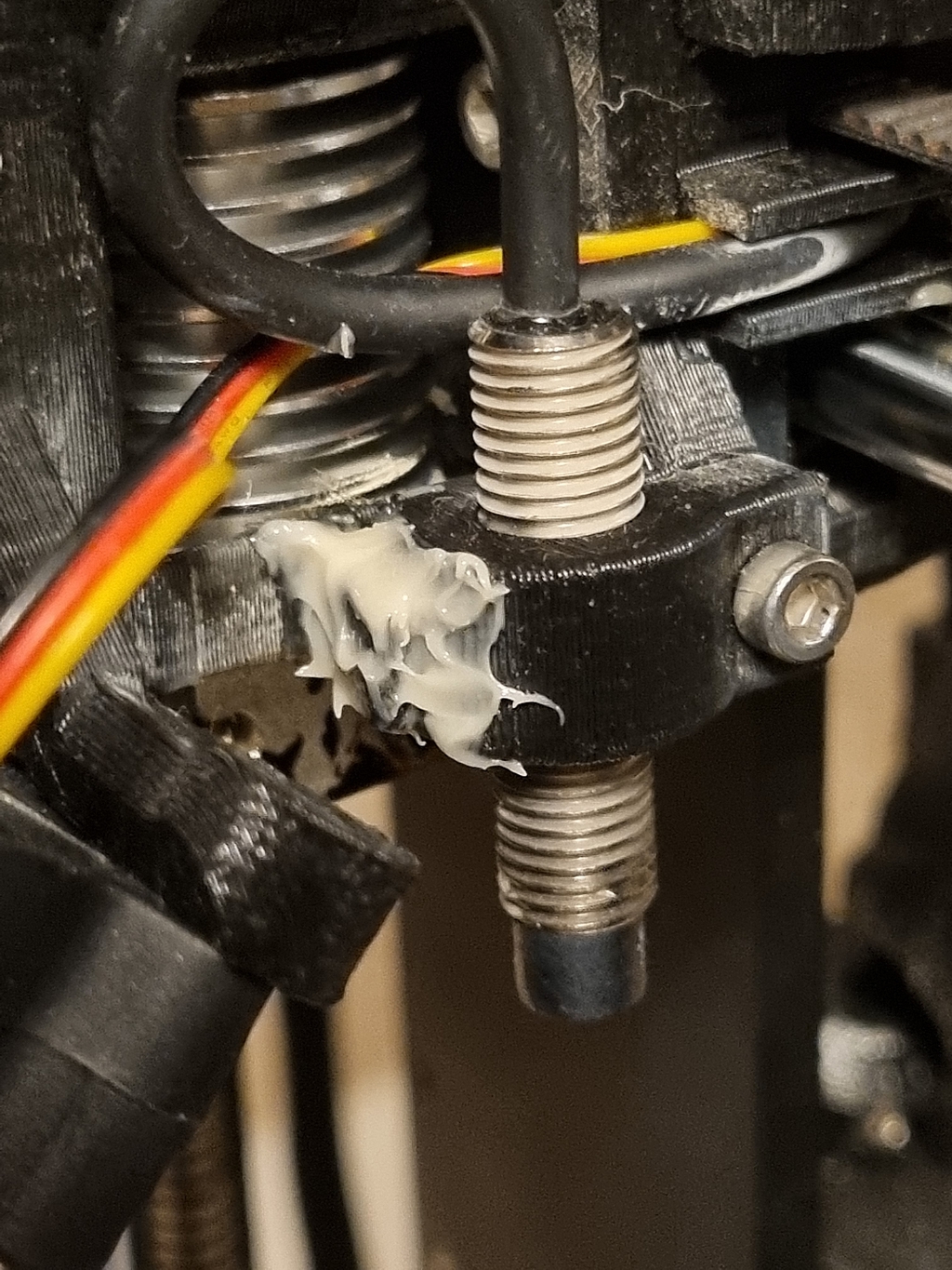

Superpindík nalepen zpět. Snad bude držet, ať můžu tisknout Rexe. :)
Nejen Rexe, teda...

Příspěvekod **lasta » 05 led 2023 18:14
Stan
Tak nejdřív vyřaď zesilovač a další elektroniku pokud je v cestě signálu a napoj anténu na přímo. Uvidíš co se bude dít, budeš mít určeno co dál... ;)

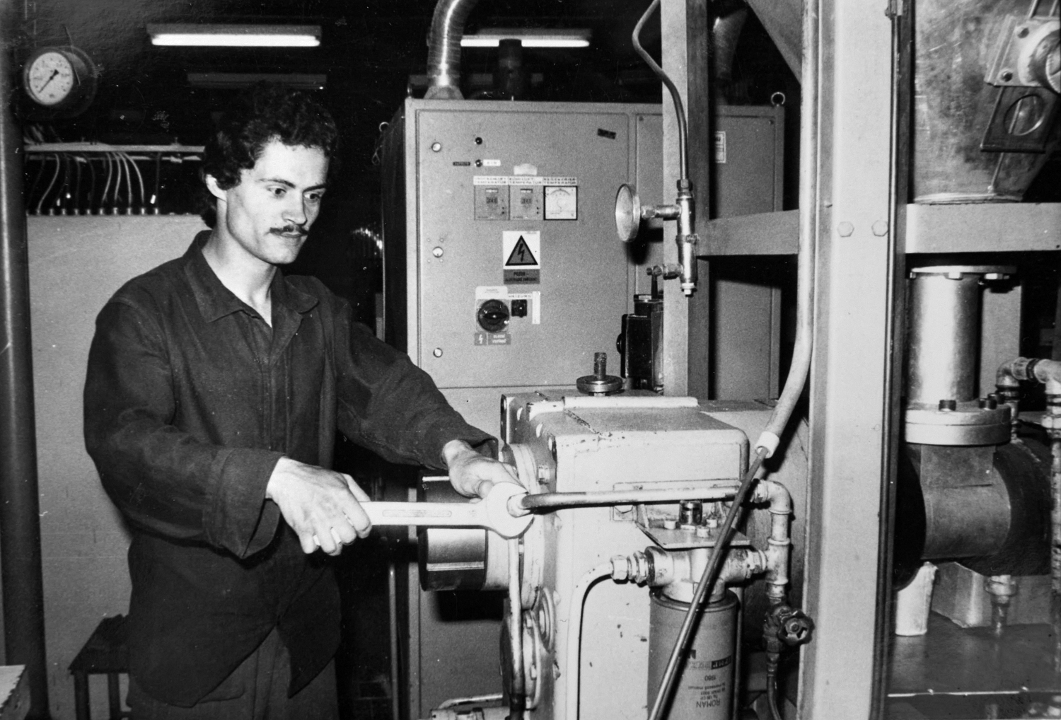

Luisi, na extrudru linky Plastbau jsem dělal údržbu asi patnáct roků. :D
Vpravo násypka granulí plastů Arnite, Bralen, podle toho, co se jelo, jestli PAD, PES, PAM. ;)

Příspěvekod dědek Čeněk » 06 led 2023 07:35
Ahoj v novém roce,
Josefe gratuluju k ULkám,
Stando, loni na jaře mě stejně začal zlobit příjem TV z Prahy (asi 40km), koupil jsem v Alze dva filtry LTE (pozor prodávají se ještě filtry od 800Mhz), přendal zesilovač z antény na půdu a jeden filtr dal před a jeden za zesilovač (základnovka LTE je asi 500m ve směru příjmu). A byl klid do léta, asi vyjeli s větším výkonem nebo blíže k 700 Mhz, tak jsem přesměroval na Bukovku (80 km), ale občas začaly ve večerních hodinách taky výpadky signálu. Asi 300m ve směru na Bukovku bydlí radioamatér a má 30m stožár se směrovkou na KV pásma. Tak jsem naladil pětiobvodovou spodní zádrž (woblerem) 480Mhz a dal před zesilovač a je pokoj (do kdy asi).
Mějte se, Čeněk
