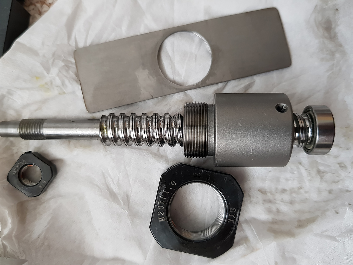

Dvojku mám právě nerez pásovinu, kterou sem chtěl původně použit. Pak sem si vzpomněl na odřezky titanu z vodní řezačky (nemohli začínat na okraji plechu, tak mi tam zbyly plátky, které sem jeden ustřihl a použil) a navíc si říkám, že už tak krátkou dráhu nebudu ještě o milimetr zkracovat použitím silnějšího nerezu.
Tím že ten plech chytím mezi kuličkové šroub a tu čtvercovou matku M20x1 s dvojtou aretací imbus červíkama, tak vlastně prodloužím jejich rozměr a o to dřív na konci narazí. Tu matku M20x1 sem použil místo (shánění) řezání M20x1 závitu do toho eLka hlinikovyho. Tím spíš, že by mi to potom stejně nešlo sešroubovat (pokud bych nedal, že to "mají" vyřezat takovyho tvaru, aby to vytvořilo M20x1 závit po tvrdym eloxu).

Závit se po eloxování většinou projíždí, aby šel volně, je to lepší, než ho říznout "volnější" a vůli dohnat eloxem. :-)

Příspěvekod Luisifer » 16 zář 2018 11:44
Tak snad to plíškování nejni až tak blby. :) A můžu si u něj dovolit aj nepřesnosti, co se doženou posunutím před utažením šroubků...

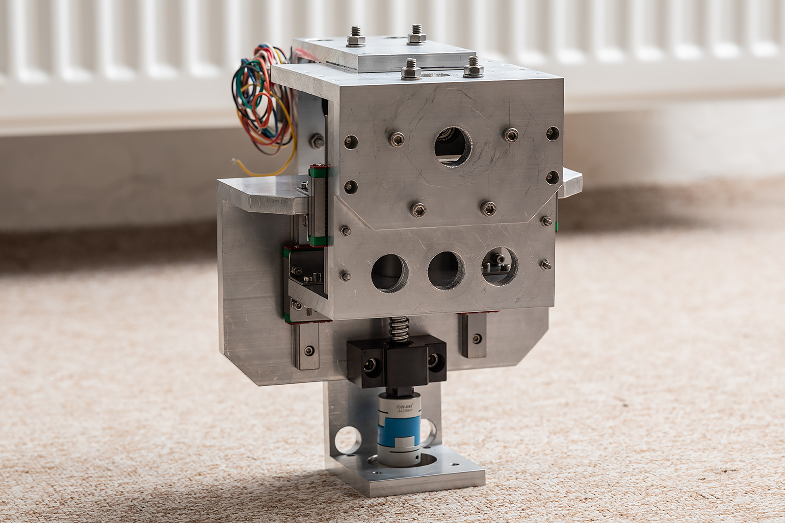

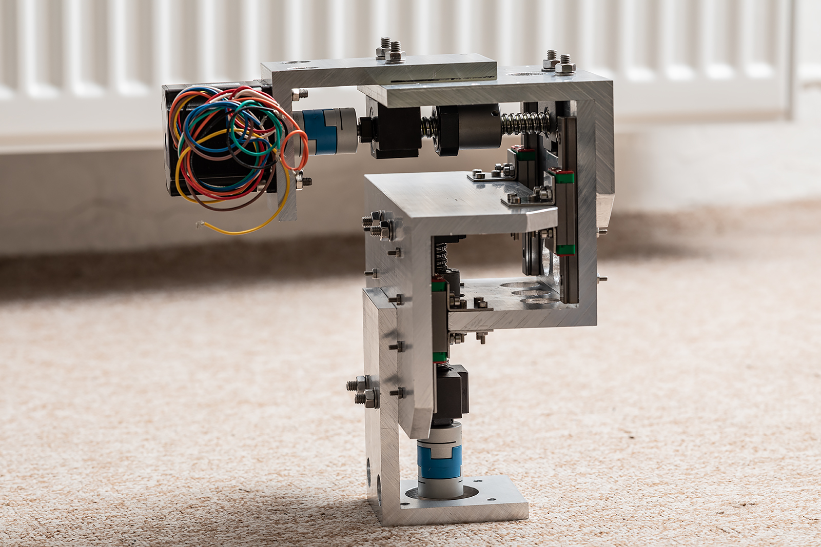

Příspěvekod Luisifer » 16 zář 2018 21:15
Tak po víkendu převážně v dílně....
Největší makačka bylo říznutí a dopilování rožků (potička až někde).
(trochu tím i odlehčuju, a proto sem přidal třeba i nějaky ty díry - i když některy se hodí pro lepší šroubování)
((šroubky do vozíčků nemám kratší, ve finále to teda nebude s matičkou pod šroubkem, ale bude tam Nord-Locka M3))

Luisi, to vypadá jako obráběcí stroj :) Jenom mi není jasné, co posouvá horní šroub, když má obě strany napevno.
Že by jenom matka cestovala a přes nějaký držák posouvala fotografované? :-)

Příspěvekod Luisifer » 17 zář 2018 05:19
Matka bude mit propojení skrz prořez nahoru na tu iXovou osu. :)

Příspěvekod Stanley 900 » 17 zář 2018 08:33
Tak tó jo. :-) Ono by to šlo i bez prořezu držákem od matky, který "obejme" vrchní desku ze stran. :-)

Příspěvekod Luisifer » 17 zář 2018 11:01
Jj, obejmutí sem taky zvažoval. Do prořezu jdu (resp. chcu jít, protože zatím mám jen nadůlčikovany krajní polohy, mezi kteréma budu dělat dvě cca 4mm štěrbiny) z toho důvodu, abych to udržel kompaktnější. A lehčí. Prořez zas odebere nějaký materiál a proti tomu na dlouhy ručičky k obejmutí potomstva by ho bylo potřeba víc. :)
