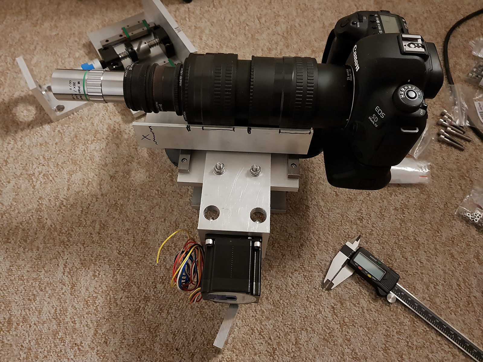

To mám z Elementrixu, ty dvojsměrný makro kolejničky, akorát že utahovací šroub je hadrotina, teda to plastové cosi,
za co se utahuje posuv. Protočí se po mírnějším utažení.
Nerez bez předvrtání aspoň 3mm vrtáčkem, bude mít snahu cvrnkat vrtákem do strany a bude to hranaté ;)
Kolik je celková váha?

Trošku něco jako toto, jen asi s postavením na stativ (abych kolem toho mohl šibovat pohodlně se světlem)
Kde navíc teda nejen mikroposuv v ose Z, ale X,Y,Z...
Váhu sem nepočítal, ale odhadem do deseti kilo. Moc víc snad ne.

tak to bude stabilní s tou váhou, nebude to kmitat a záleží, jaký stativ a hlava.
Já musím taky začít dělat na paralaktické vidlicové montáži a na kamerovém jeřábu, nerezový jekl mám doma od loňského března :D

Na hořejšku dvousměrky ale nebude foťák, ale focené předmět. Kulová hlava a dvouosý manuální posuv je tam pro snadnější nastavení focené scény do polohy jakou bych chtěl. Těžší by to bylo leda v případě focení nějakyho šutru, ale jinak to bude většinou lehoučky se zatížením nula nula nic.
Stativ použiju ten co mám, 055ProB + hlava 029. Ale ono kdyby se to na tom stativu třepalo, tak by to zas tak až nemělo vadit. Protože podstatná bude pevná vazba mezi focenou scénou a foťákem.

055, takže Manfrotto?
Foťák vím, že bude jinde, ono tamto není moc vhodné na foťák, je to pořád nějak šejdrem na těch makro posuvech :-)

Jen to účko budu muset o cenťák zvednout, aby se nepotkávalo se šroubama. (kouskem hliníku 140x40x10 na vozíčkách to vidím)

Myslíš ty dva M6 šrouby s matkami? Šrouby zařízneš, aby koukaly dva závity po utažení matek, tak, jak je to podle normy . :-)
Ještě matky trochu zapustit, na nástrčkový klíč, do půlky síly materiálu a nemusíš podkládat :-)

Ta Nord-Lock podložka je vyšší než co tam je teď. Ale možná by pomohlo je zahloubit. Uvidím. Ta přidaná cenťák tlustá pásovina by tam ale nevadila. Ještě se tam budu muset prokutat skrz profily ke kuličkovymu šroubu. Tak by posloužila k pevnějšímu provázání vozíčků a kuličkové matice. Navíc by v ní M3 hlavy šroubů mohly být zahloubeny a horní Učko by pak už pěkně drželo plochou.

Jestli to jsou M3 se zápustnou hlavou, tak to jo :-)

No ať tak či onak, ona tam totiž zavazi i ta M6 matička. Nejen šroubek...

Tu právě zapustit na nástrčkový klíč

Nevim, jestli bude stačit. No mám na to jeden testovací držák co ho můžu zvrtat. Navíc ty držáky nechcu nechat jen na dvou šroubech. Min. na čtyřech. I když ty další dva šrouby už nepujdou skrz domek ložiska, takže už nebudou muset být M6 ale spíš tam dám M5.
Pak je ještě možnost dát samostatny třeba čtyři M5 kousky a ty M6 převrtat tak, že tam bude průchozí díra a držák krokáče na nich nebude.
