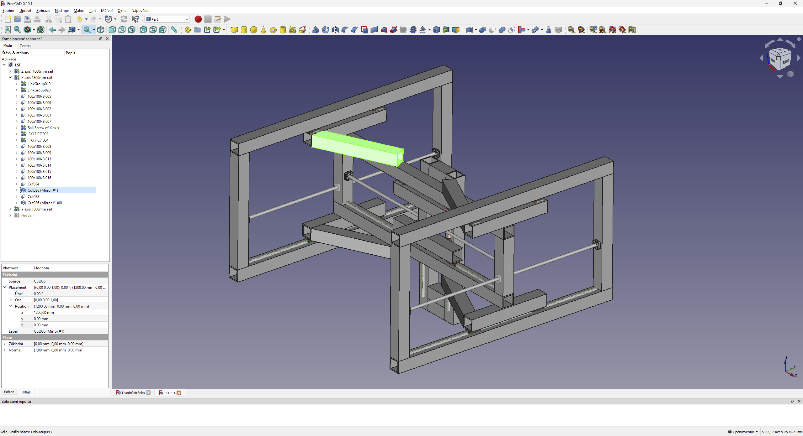

Na takové to domácí žužlání
lsf ram.png (318.03 KiB) Zobrazeno 3472 krát

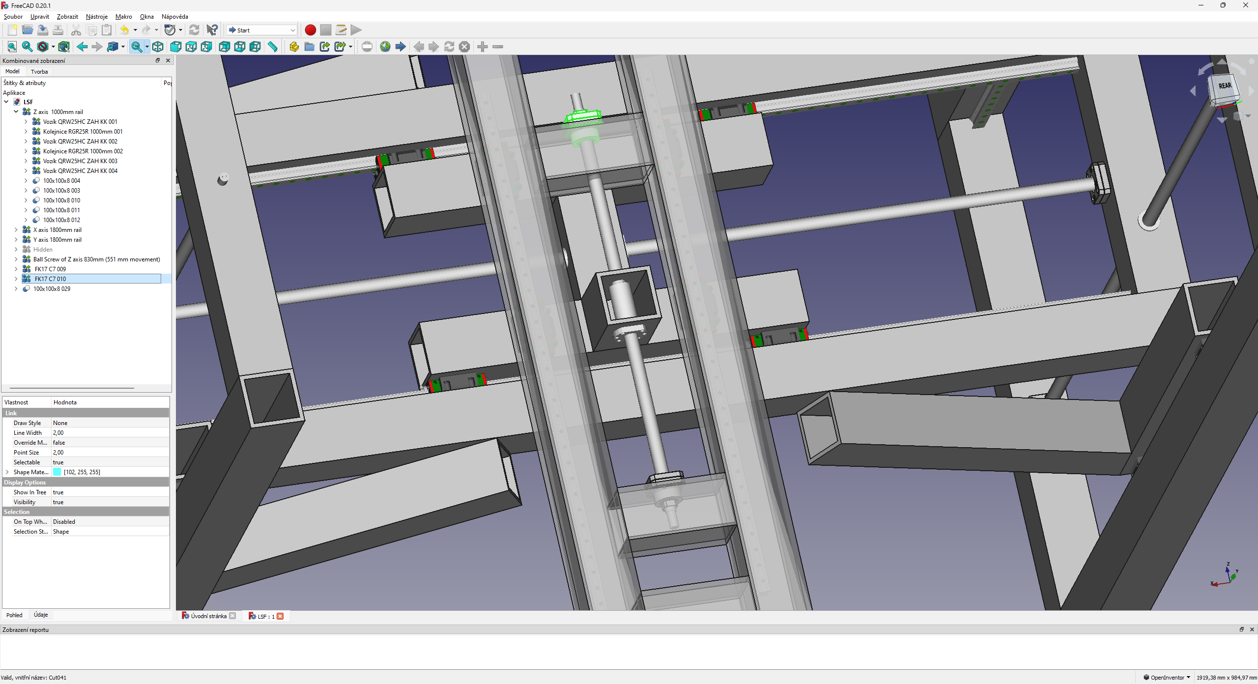

A já si navrhl délku šroubu pro osu Z a až teď si všiml, že to takhle dát nemůžu a budu to muset udělat jinak. Kdo uhodne proč? :)
LSF Z fail.png (319.7 KiB) Zobrazeno 3412 krát

Příspěvekod Stanley 900 » 20 lis 2022 13:14
K čemu je matice přichycena? Protože by to nic neposouvalo, jenom samo sebe to uchycení. :-)
Příspěvekod Luisifer » 20 lis 2022 13:21
V tom problém není. Už mám dokresleno upnutí matice - propojené s Háčkem jezdícím v ose X.
Vložit opravu nebo ještě zkusíš? :)

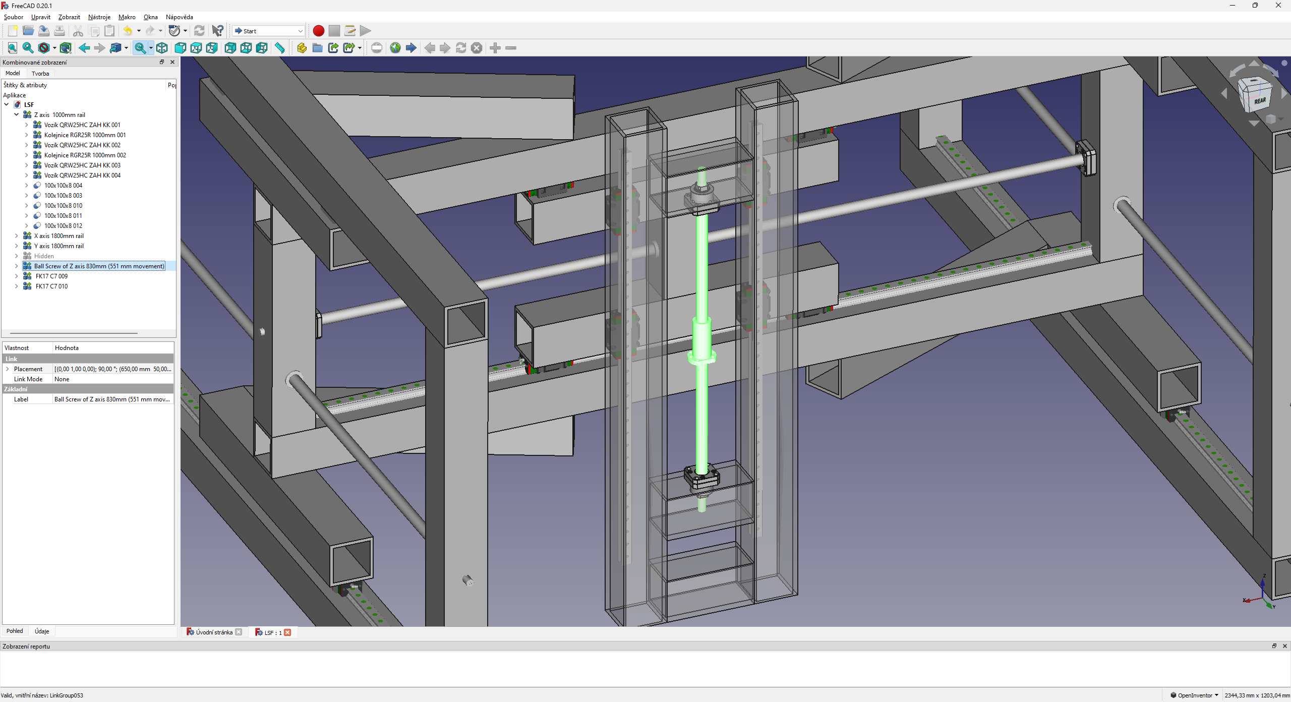

Příspěvekod Luisifer » 20 lis 2022 16:15
Tak nápověda :)
Takhle by to šlo.
LSF Z correct.png (352.11 KiB) Zobrazeno 3371 krát

Příspěvekod Stanley 900 » 20 lis 2022 16:29
Původně jsi měl oba konce šroubu v jeklu a ted je horní venku na připojení motoru :-)
To jsem myslel, že je jenom schéma a ne reálný detail.
Jak by řekl Jan Pivec: Stranorys, bokorys. K čemu potřebujeme jehlan propíchnutý kuželem a na tom koule a nakreslit,
jak vrhají stíny. :lol:
Příspěvekod Luisifer » 20 lis 2022 16:34
Taky ne :) ten jekl akorát není proděrovaný, protože hrubý návrh.
Ale ten šroub bys do rámu nevložil s oběma ložiskovéma domečkama zevnitř. Takhle tam půjde sezhora dát, a pak zajistit horním domečkem. :)

Příspěvekod Stanley 900 » 20 lis 2022 16:45
To ale není poznat, jak to bude smontované a nebo jestli svařené.
Mohlo se to smontovat po vložení šroubu, třeba vrchní jekl. :-)
Příspěvekod Luisifer » 20 lis 2022 17:10
To by nebylo dobry. Lineární vedení potřebuje mít přesně uloženy koleje a utahováním horního jeklu by se mohla rozhodit souosost vyfrézování drážek pro uložení kolejnic.
Takže to musí být "monoblok", který se přesně ofrézuje před osazováním kolejnicama.
Teda alespoň podle toho co jsem si zatím tak prošel různy materiály. :)
viz. str. 13 a dál: https://www.hiwin.cz/download/151dfac53 ... 863096911a
Příspěvky: 4731
Příspěvekod Stanley 900 » 20 lis 2022 17:50
To se dělá tak, že se spustí s částečně neutaženým a postupně za chodu utáhne- :D
To se dělalo i ve fabrice při montáži strojů na vlákna, patnáct metrů dlouhých. :D
Příspěvekod Luisifer » 20 lis 2022 17:52
Nebo se umístí jedna kolejnice k vyfrézovanymu dorazu, dá se na ni vozík a rameno s úchylkoměrem a druhá kolejnice se ladí podle úchylkoměru na mikrony :)

Příspěvekod Stanley 900 » 20 lis 2022 18:12
Nebo tak. :-)
