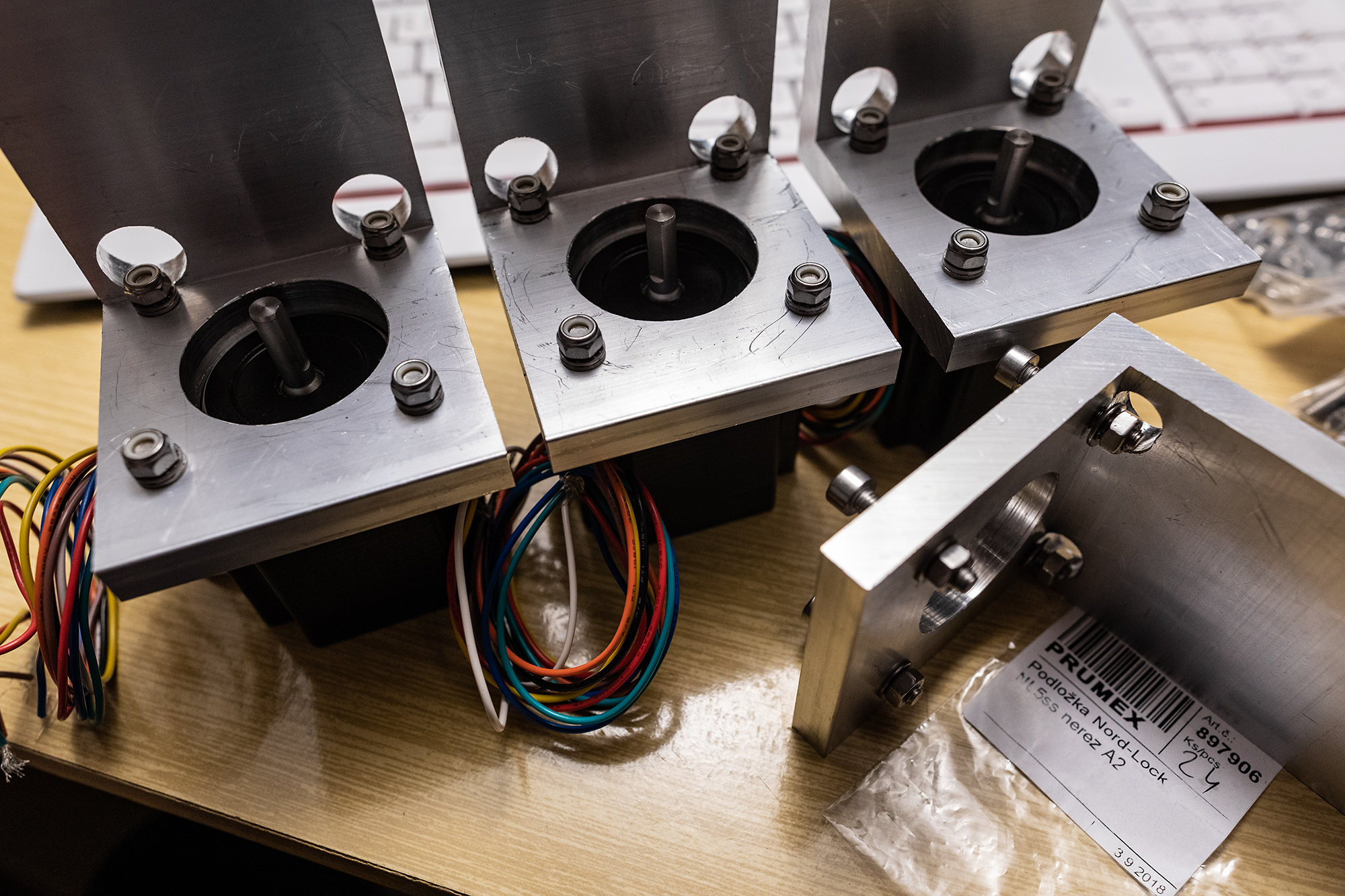

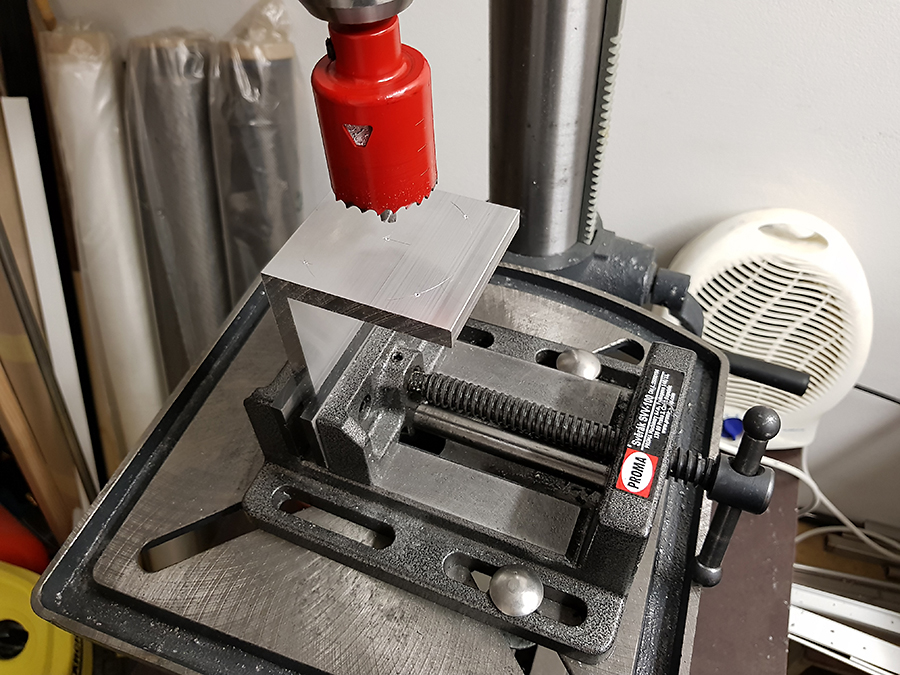

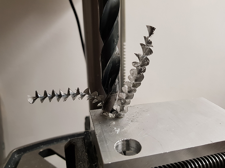

Aj ta krajta, pro dnešek mám odvrtáno nejmíň na týden... (dvě 16mm díry ručně točením, protože sem odpravil řemeny, už prokluzujou a nechtěl sem ničit novy... .. ale špóna z točení rukou byla exkluzivně pěkná....)

Příspěvekod Stanley 900 » 04 zář 2018 19:28
Pěkné, hezkej výkon a máš předvrtáno? :-)
Příspěvky: 9270
Příspěvekod Luisifer » 04 zář 2018 19:30
nn :geek: jel sem rovnou šestnáct..... (měkké hliník sem si říkal, že se nebudu zdržovat....)

Příspěvekod Stanley 900 » 04 zář 2018 19:36
No to je něco, to by ve fabrice koukali. :)
Předvrtáním je to vedené tou dírou a hlavně ten břit na špičce většího vrtáku není na vrtání vhodný :-)
Předvrtané jde podstatně lépe :-)

Příspěvekod Luisifer » 04 zář 2018 19:47
No pokouření dostaly klíňáky hlavně těma čtyřicítkama děrama (i když každá další se mi dařila snadnějc). Ale aj tak už u těch sem myslel, že neodvrtám všechny. Takže u těch šestnáctek už to bylo skoro jedno, přišlo by to brzo tak jak tak. :)
Příspěvky: 4736
Příspěvekod Stanley 900 » 04 zář 2018 19:55
Ani čtyřicítky jsi nepředvrtal aspoň šestkou, nebo osmičkou? :-)
Příspěvky: 9270
Příspěvekod Luisifer » 04 zář 2018 20:01
Čtyřicítka měla šestku vodící :)

Příspěvekod Stanley 900 » 04 zář 2018 20:06
Jo to byla vykrajovací tak tó jo. Já jsem si říkal, do čeho jsi upnul čtyřicítku, ta má už trojku kužel, leda by byla stočená
na soustruhu do sklíčidla :D
Navít asi na 16 až 32 otáček by to bylo na velké stojanovce s klasickým vrtákem :-)

Příspěvekod josef38 » 04 zář 2018 22:14
Luisifer píše:Čtyřicítka měla šestku vodící :)
Nechci dělat chytrolína, ale asi bych ten úhelník upnul obráceně, ( "vzhůru nohama" ) aby nemohl kmitat. I když je poměrně silný, do toho svěráku by se vešel.

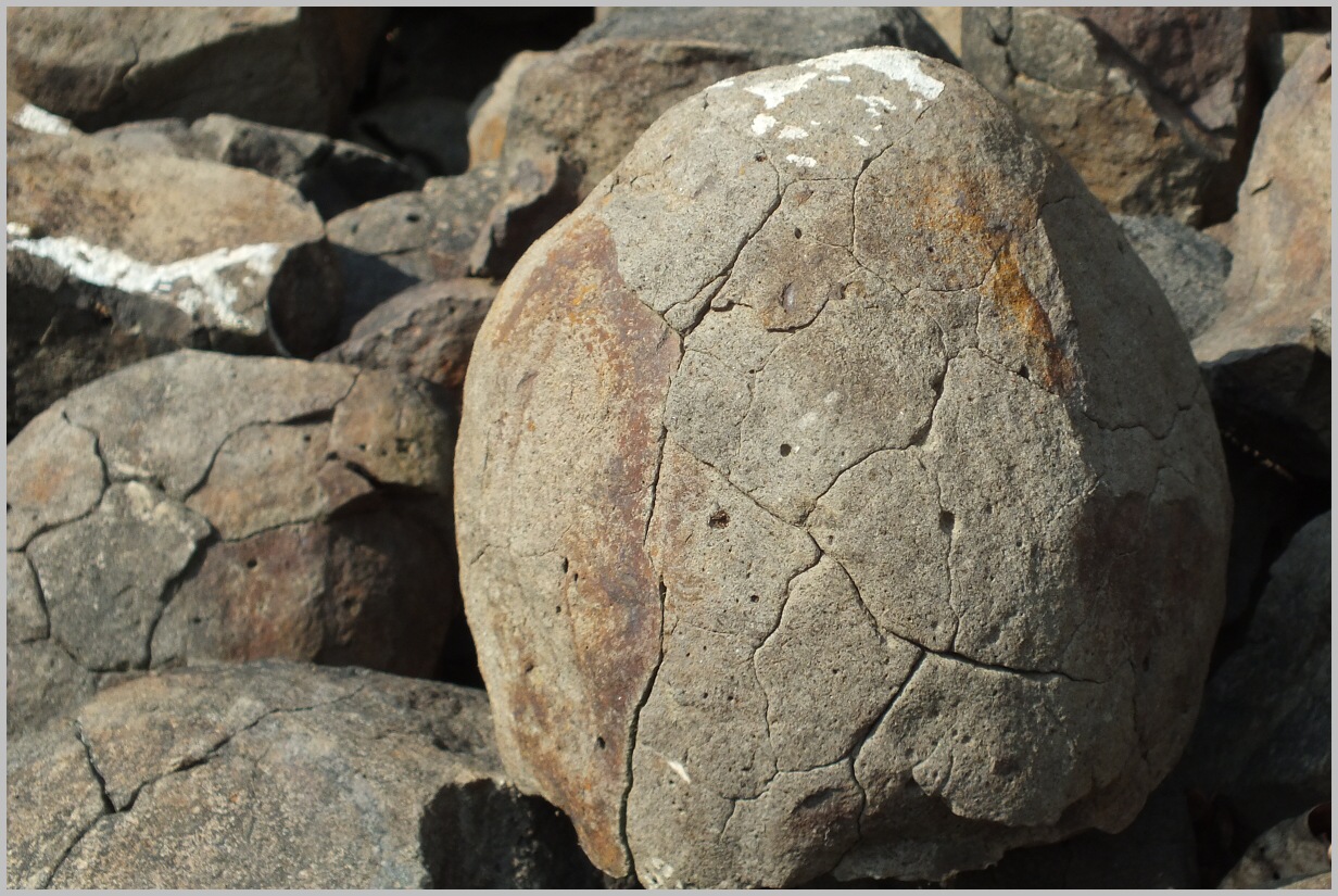

Ahoj všem. Dneska přihodím jen takovou malou geologickou zajímavost z toulek po Č.S. z malého vršku Chloumek. Je na něm sice PP , z důvodu výskytu vzácných stepních rostlin a hmyzáčků ,ale mne více zajímala jedna geologická zvláštnost. ;)
Vznikl totiž sopečným výlevem magmatu, složeného z horniny Nefelinitu a ta má tu zajímavou vlastnost, že má tzv.kulovou odlučnost , takže se z ní v průběhu času oddělují kamenné koule a ty zvětrávají zajímavým způsobem.....vždycky se z nich odloupne vrchní vrstva ( jako když se loupe skořápka z vejce ) , takže se zmenší ale zůstane jim kulatý tvar :D . Vypadalo to tam jako ve výrobně kamenných koulí do Žižkových kusů ( označení pro tehdejší polní děla ).

Příspěvekod Luisifer » 05 zář 2018 04:59
Stanley: no ještě že jen tím ořezávátkem :) odvrtat tolik materiálu (i kdyby to bylo předvrtany čímkoli), tak nevěřím, že to tou mou dám. Udávanéch má 20mm maximální vrtací výkon.
Josefe: tak asi by to taky šlo. Ale on ten bazmek čtyřicítkové trochu háže, takže sebou házela celá vrtačka (včetně celé konstrukce pod svěrákem). Naštěstí ta díra nemusí být tak přesná, takže sem to vzal tak jak to bylo. Prvá, abych si nevrtl do svěráku. A taky, aby se to nevyšprtlo. Uchtytit za cenťákovou hranu přece jen není to samy jako uchytit za plochu.

Příspěvekod josef38 » 05 zář 2018 07:53
OK Luďku, víš co děláš. To jen abych taky něco napsal. (n)
Příspěvekod Luisifer » 05 zář 2018 08:01
Občas i vím co dělám, ale to neznamená, že to nemůžu dělat špatně a není lepší to dělat jinak. :D

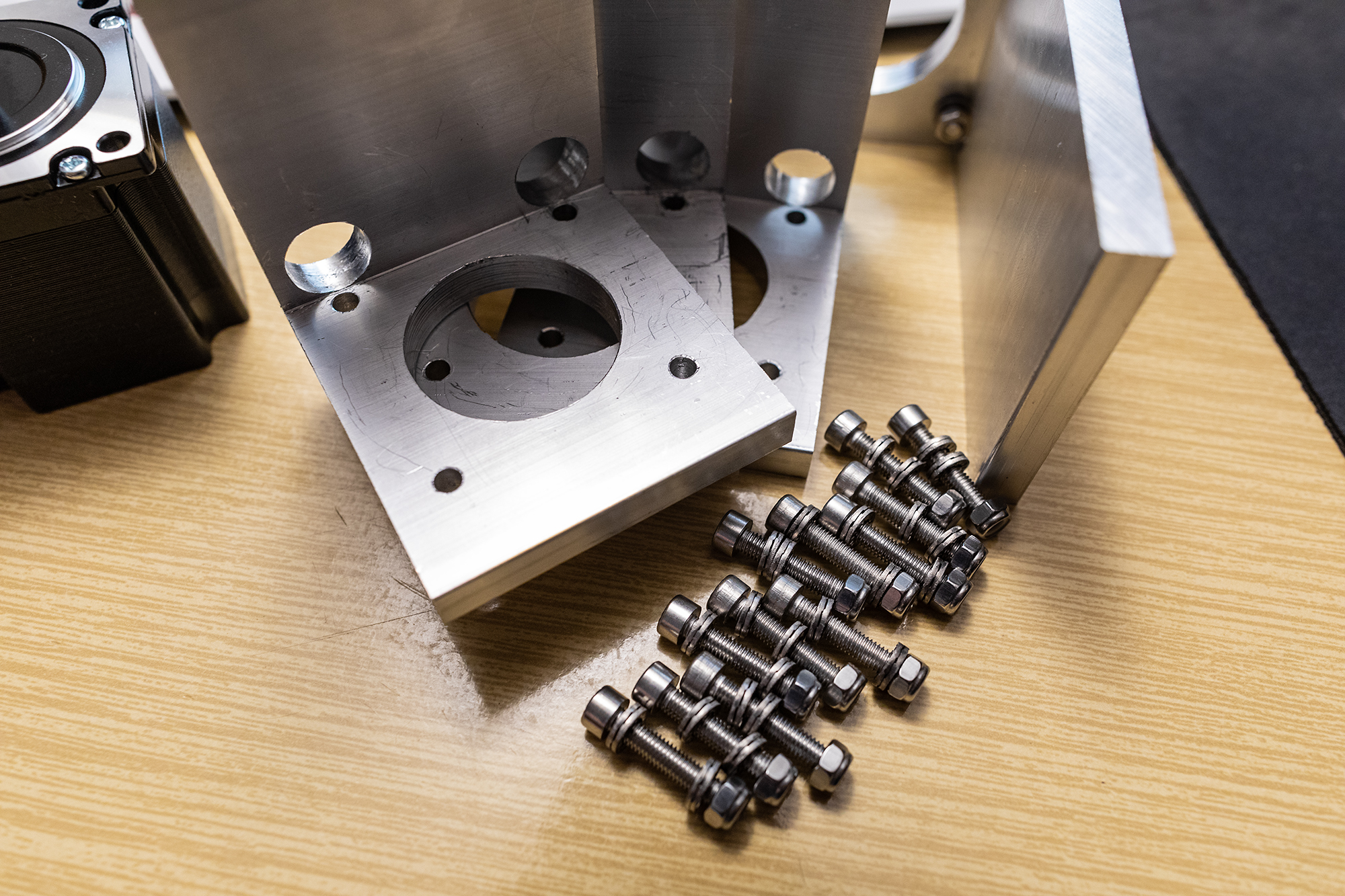

(ještě mě napadlo, že nevím, jestli by nezavazel z toho eLka hlinkovyho delší konec. Otvor je kousek a chytit do svěráku "nosem nahoru" (místo za nos), tak by do toho nosu možná narazilo sklíčidlo. Co vím určitě, že motor bude ze strany odkud sem vrtal, a příruba má cca 38mm kruhový výstupek vystupující něco přes milimetr:
http://cncshop.cz/57hs09-krokovy-2-fazovy-motor-1-3nm
Takže sem radějc (při těch případnéch vrtacích nepřesnostech) vrtal taky z té strany, kde potřebuju mít otvor radějc přesnějc umístěné. A z druhé strany, jestli to vyleze o nějaky desetiny šikmo, to už mi neva.
Motor tam sedl pěkně. A když si slícuju všechny tři držáky motorů co sem vrtnul po prvním zkušebním, tak pěkně otvory navazují, takže v rámci možností přesně vrtnuto... :)
Příspěvky: 4736
Příspěvekod josef38 » 05 zář 2018 08:07
Vždyť píši, že vím, že Ty víš co děláš! :D (n) :D (n)
To víš, já nemám tak vybavenou dílnu, jako máš Ty. Stojanku mám sice také, protože ruční vrtačkou kolmou díru do materiálu člověk sotva vyvrtá, ale spíše uvažuji, jak bych si s tím poradil sám.
