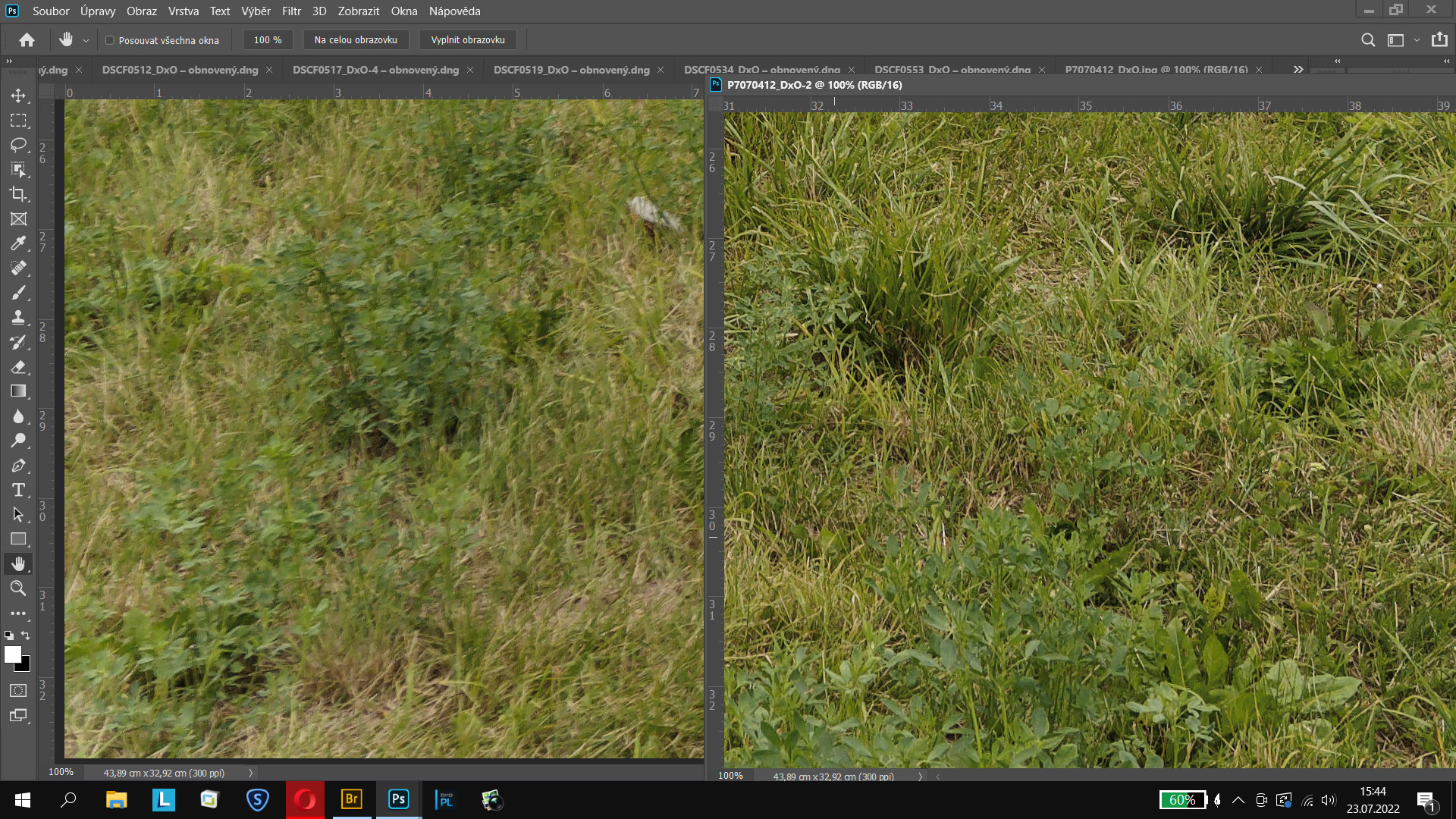

Tak jen pro představu rozdíl mezi levou a pravou stranou . /ohnisko 15mm, clona 6.3/
U všech tří objektivů to bylo +- stejné a to v rozsahu ohnisek cca 14mm -28mm, nesrovnala to ani clona 8.

To vypadá na posunutý člen od stabilizace.
Nebo nakřivo uchycený bajonet, stačí nějaká desetina.

Pro jistotu jsem ten první objektiv zkoušel i na jiném těle a se stejným výsledkem. V diskuzi na dpreview si také jeden stěžoval na úplně stejný problém /levá strana rozpatlána /, první objektiv že si koupil v Malaysii a další pro jistotu v Rakousku .

Nedělá to stabilizace ?

Stando - české obchody: 2x fotolab, 1x czc. A výsledek byl stejný i při vypnuté stabilizaci.

A ještě k těm neostrým rohům. Některá skla to mají už z výroby, aspoň co jsem pochytila podle některých recenzí objektivů.

Z výroby to mají, ale ne na jedné straně. Z principu kreslí objektiv nejlépe uprostřed, zejména širokoúhlý.
Záleží, jak velký pokles ostrosti ke krajům je. Nebo jestli vůbec je.
