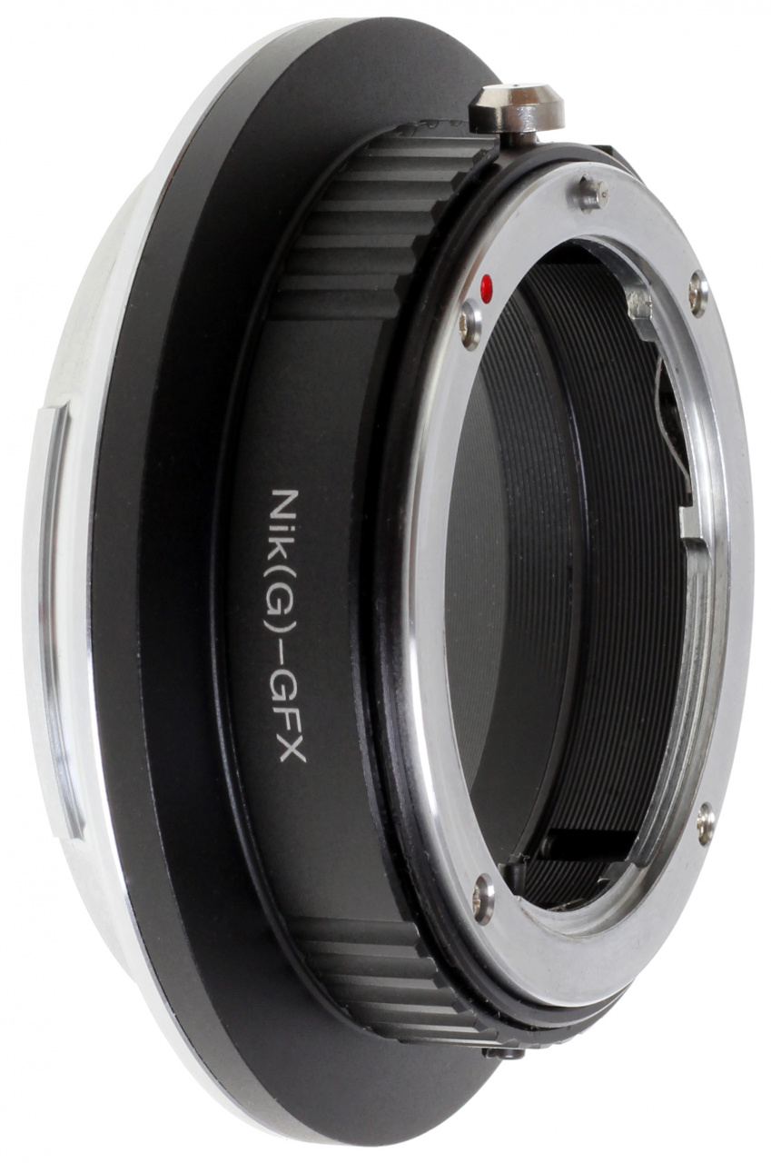

Psal jsi, že jsi také v té středoformátové Fujině vyzkoušel kinofilmové objektivy. Zřejmě přes redukci, nevíš náhodou, kolik je u tohoto aparátu pracovní vzdálenost? (Od dosedací plochy příruby k čipu ). Stačí jen přibližně, je to snad také bezzrcadlovka, takže by tam mohly kinofilmové objektivy pro klasické zrcadlovky jít.
Jestli máš k ní nějakou redukci, stačilo by mi změřit její výšku a napsat mi pro jaké objektivy je. Třeba i k Praktisixu. Ostatní bych se už dopátral.

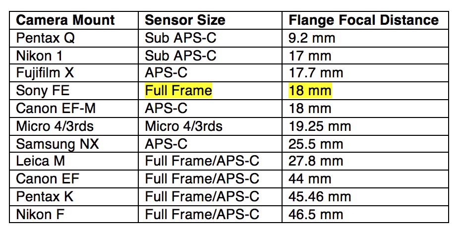

Josefe, redukce Nikon na GFX má 20 mm, vzdálenost bajonetu od snímače Nikon je 46,5 mm,
GFX má tedy 26,5 mm.
Různé redukce pro GFX:
https://www.oehling.cz/redukce-bajonetu ... net-tela=1
Příspěvekod josef38 » 04 črc 2022 14:03
Stando děkuji, to je dokonalá informace. Budu mít o čem přemýšlet. (n) (n)

Příspěvekod Stanley 900 » 04 črc 2022 14:17
Leica M:
https://www.oehling.cz/ttartisan-adapte ... a-fuji-gfx
a nebo:
https://www.oehling.cz/kipon-adapter-z- ... hwarz-telo
Rozdíl v ceně 5x za to samé, ale od jiného výrobce. :-)
Protoře má GFX velký průměr příruby, jde použít Leica M, i když je jenom o půl milimetru delší,
může být vnořená redukce dovnitř. Na podobné průměry by to nešlo, viz M42 na Nikon.

Příspěvekod josef38 » 04 črc 2022 15:02
LEICA M má pracovní vzdálenost 27,95 mm.
Takže 1,5 mm by bylo dost materiálu na přírubu. Pochopitelně část objektivu za dosedací plochou bude vnořená do těla. Dost by mě zajímalo, jak by se chovala Fujina s Voigtländerem 15 mm, i když by asi nevykreslil celou plochu čipu. Zajímala by mě hlavně chyba barevného podání, jako je u Leicy. Jestli tedy je.

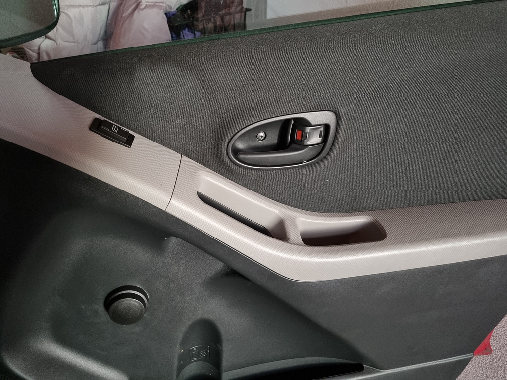

Příspěvekod Luisifer » 05 črc 2022 19:56
Teď ještě najít 15tku. Bo na 30cítce to připojeny být nemůže, jsem zjistil. Přepínače by furt svítily a vybíjely baterku...
U Yarise XP9 ví někdo, kde je 15tka? :)
