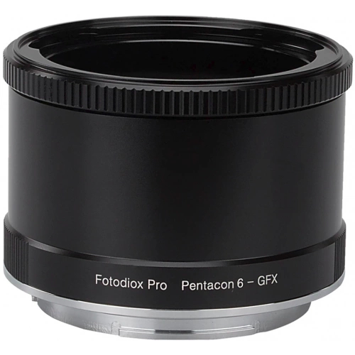

Zdravíčko :-)
Nemusím na kološku, dnešní test byl dobrý, tak prý všechno zrušit... :D

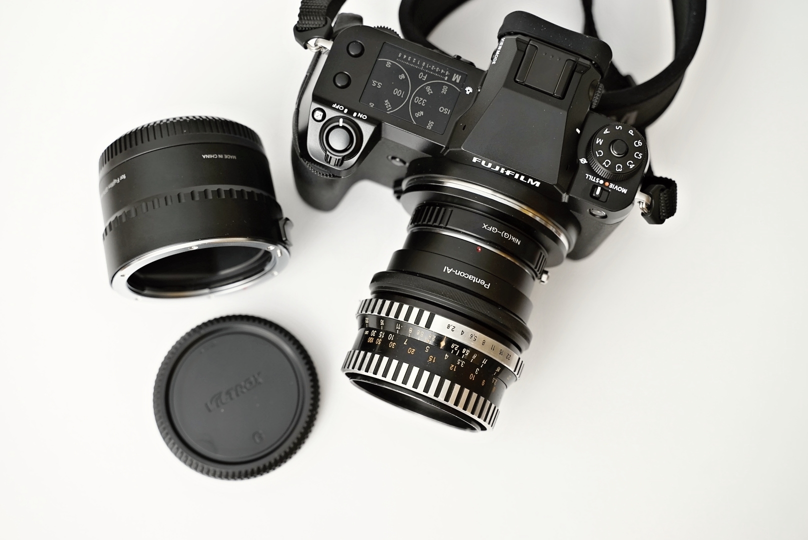

Ten závoj na konkrétní fotce je a je to redukcí, spíše dvoj redukcí.
Původně jsem měl předloni redukci Pentacon SIX na Nikon, ta je v pořádku, z většího objektivu, na menší snímač.
S Fuji jsem koupil redukci Nikon na Fuji GFX, ta je taky v pořádku, protože menší objektiv na větší snímač, nic v cestě nevadí.
Ale protože neměli redukci P SIX na GFX a navíc stojí skoro šest tisíc, tak jsem zkušebně používat tu dvojitou a na některé fotky
a boční světlo je v pořádku, to autíčko třeba, ale na určitou vzdálenost zaostření a ještě záblesk, tak na některé fotce udělá závoj uprostřed,
to samé dělají objektivy na velký formát, když je dám do tubusu a není mezi velký měch. Světlo se tam odráží.
V tom odkazu Pentaconsix com to píše, že záleží na redukci. Nějakou vyrobím s větším průměrem, než bajonety,
Jinak kresba toho starého objektivu na dnešní poměry výborná.

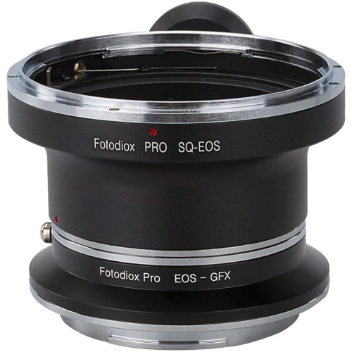

Příspěvekod Stanley 900 » 02 čer 2022 12:05

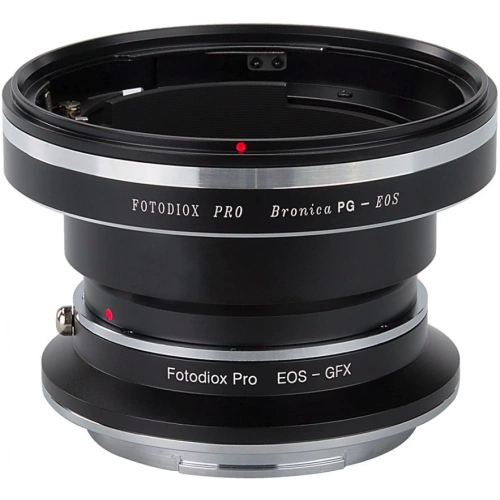

Redukce Pentacon SIX na Fuji GFX je stejného průměru na obou koncích a ještě záleží na kvalitě matování uvnitř.
Ale "redukce", Bronica na GFX považuji za podvod za šest a půl tisíce, protože to jsou sestavené redukce Bronica - Canon
a Canon - GFX a hned tam píší, že to bude s některým objektivem vinětovat, boejď by ne, když je to na Canona FF a ne na GFX...
Přesně to samé, co mám zkušebně, jenže to moje není o tolik.

Příspěvekod Stanley 900 » 02 čer 2022 13:01
MUDr říkala, že se zase neví, co bude se střediskem, druhá jednatelka zemřela, snad to nějak vyřídí, aby to neskončilo,
nerad bych zase hledal něco jiného na focení.
Neoriginální jsi zkoušel už :-) Tyhle dvojredukce jsou přesně to samé, sice mechanicky propojí, ale fotit se s tím nedá.

Zkusil jsem redukce. Postřeh - s originální (foťák dál od reduktoru) se snadno ostří na menší vzdálenost (je potřeba mnohem menší výtah 3" Crayford ostření). Na hvězdy, když jsem minulý rok zkoušel, tak bych řekl, že se mi docela nedařilo zaostřit. A proč tomu bylo by tohle docela dobře vysvětlovalo.
S neoriginální redukcí je foťák blíž reduktoru a k zaostření na stejnou vzdálenost jako s originální redukcí je potřeba téměř kompletně vyjet s 3" Crayfordem. Tím pádem s touhle redukcí by to mělo být vončo (nejen opticky, viz. testovací snímky), ale hlavně by neměl být ani problém opravdu zaostřit aj do dálav hvězdných.....

Luisi, to je obdoba mezikroužku, dál od snímače a nezaostříš na nekonečno, ale na blízko. :-)
Příspěvky: 9222
Příspěvekod Luisifer » 03 čer 2022 09:58
Je mi to jasny. Ale že s originální redukcí zaostřím tak nejvejš na oblačnost, to bych prostě nečekal. ;)
Jestli se s neoriginální redukcí taky nepovede jít "na nekonečno", tak alespoň vím, že už zbývá akorát dostat reduktor blíž k teleskopu.
Před reduktorem je totiž ještě "tubus" s jinym závitem než jaký má Crayford (plus Crayford má ještě jeden přechodový prstenec), takže by stačilo tenhle tubus + prstenec nahradit něčím krátkym, co půjde rovnou na Crayforda. Změnou tohohle tubusu s prstencem za pouhý prstenec by šlo odhadem přiblížit reduktor k teleskopu minimálně o 3 cm, možná i o 4 cm. Crayford má přitom ostřící dráhu 5cm, takže bych se dostal o 2/3 ostření zasejc blíž, a to už by mělo na neknečno vyjít na sto procent:
https://www.dalekohledy-mikroskopy.cz/p ... pro-newton
K teleskopu byly naopak tři tubusy na prodloužení/oddálení od teleskopu - "megaroury" na našroubování mezi teleskop a 3" ostření Crayford:
https://www.dalekohledy-mikroskopy.cz/p ... y-chretien
Takže jsem čekal spíš problém opačný - že budu právě muset prodlužovat (a tím i zvedat váhu a "plochu" teleskopu, protože jsem u váhovyho limitu montáže), resp. že "nemám problém", protože když budu moc blízko, budu moct strčit prstenec a dostat se dál, kam až bude nutny.
Ale ve skutečnosti je problém úplně opačný. Potřebuju vzdálenost od teleskopu redukovat a ne prodlužovat.....

Konkrétně zbavit se tohohle na fotu vlevo.
Výsledné krátké prstenec by měl ty dva potřebny vnější závity ze 77mm na 76mm.

Prostředek upíchnout na soustruhu na potřebnou vzdálenost, aby šlo zaostřit za nekonečno a potom spojit objímkou. :-)
