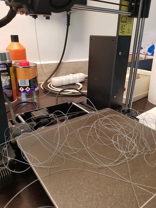

Příspěvekod Luisifer » 29 led 2022 16:48

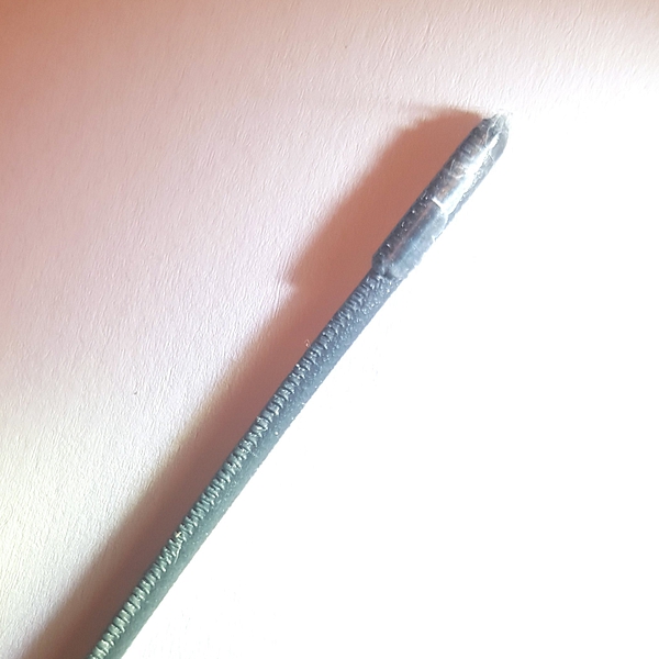

Tak jsem myslel, že už tiskne o sto šest a zasejc začla přeskakovat.
Asi budu muset zkusit jiný filament. Bo zatím se to tváří, že problém je jen s tím konkrétním jedním kusem špulky. Dokud teda nezkusím vytisknout něco celyho jiným filamentem....
Ale po tom co to přeskakuje jsem si na vytaženym konci filamentu všiml zvláštního nálitku, jestli to není ten důvod co se tam vytvoří, a pak zlobí....
Edit:
Tak jsem zkusil místo ABS tisk s PLA a po pár vrstvách taky nálitek. Takže asi špatny chlazení (co jsem tak hledal čím to vzniká). Ventoš jede dobře a teplovodivou pastu mezi chladič bych řekl, že jsem dal taky dobře..... (takže s řešením to vypadá, že se to prodraží, abych fachal...)

Luisi:
ucpaná tryska .. abs.. musí to dát na co nejvyšší teplotu... a pak nechat vystydnout a vytrhnout strunu.. pokud nepomůže tak už jen jehlu přímo do trysky.. potažmo jí vyměnit nebo vypálit
neproskakuje tam struna?
kalibrace teplot
Příspěvekod Luisifer » 29 led 2022 21:20
Čištění jehlou jsem zkoušel.
Zkoušel jsem pomalejší tisk a s PLA i rychlejší, vyšší teplotu trysky. Pokaždy to začlo vykousávat filament v posuvu dřív či pozdějc.
Problém je, když se nad tryskou filament rozpustí moc daleko (špatny chlazení)
https://help.prusa3d.com/cs/article/ext ... creep_1948

Příspěvekod Luisifer » 30 led 2022 09:15
Výplata daleko (pokud nakonec nebudu muset počkat stejně až na březnovou), dostupnost kompletního hotendu možná ještě dál, tak tomu asi ještě zkusím věnovat čas a přepastím chladič hotendu s použitím té Arctic MX-4, co mám doma zásobu....

Příspěvekod Luisifer » 30 led 2022 12:11
Nahozena pod chlaďák Arctic MX-4 2019 a flešnuté firmware na nejnovější. :) Teď kdyby se ještě ČEZu chtělo pustit nám do sítě proud, ať můžu testnout. Akorát to bude test ošemetné. Tiskárnu na záložáku nemám a s tím svěžím vánkem to vypadá, že to s dodávkou elektřiny ze sítě nebude dáko spolehlivy v nejbližších hodinách, jakmile nějaká bude....

Příspěvekod Luisifer » 30 led 2022 14:14
Tady už se elektróny rozeběhly přímo nadsvětelnou rychlostí centimetrů za vteřinu. Ale tiskárna s "novou" teplovodivou pastou ještě horší jak s tou origo. :)

Luisi, vždyť tam skoro nic není?! Teflonová vodicí trubička, chladič (čistá žebra!), ventilátor - čisté lopatky a směr točení - musí foukat na chladič, a to je vpodstatě všechno. Co extruder? Přítlak na filament? Podává pravidelně? Nemá nějak ucpaný průchod? Ale na filamentu jsou stopy od podávacích koleček, tak snad ne.
Už jsem se potkal i s tím, že termočlánek na hotendu "kecal" cca o 15 °C (ukazoval míň, takže to topilo o to víc), takže kontrola by nebyla úplně od věci. Ale jestli jsem pochopil, hotend máš funglovku, tak snad Průša dodává funkční díly...
No možná úplně blbá otázka - teploty jsou nastaveny 100% správně pro daný druh filamentu (viz jeho cívka)? Taky jsem zkoušel tisknout s PETG a teplotama na PLA. Chyba mezi židlí a klávesnicí, špatně zadané ve sliceru...
Nemáš doma moc horko :-)! Tiskárnu u topení? Že by to nestíhalo chladit?
Vím, to poslední jsou úplné blbosti, ale tam fakt nic není...

Příspěvekod Luisifer » 30 led 2022 15:06
Mám tiskárnu v polystirenové krabici kvůli ABS. Ale teď na opravu a testy je na ponku.
Měnil jsem jen hliníkový blok. Termistor a topny tělísko ne, takže můžou měřit špatně. Neměli skladem a dostupnost maňjana... stejně jak sestavený hotend...

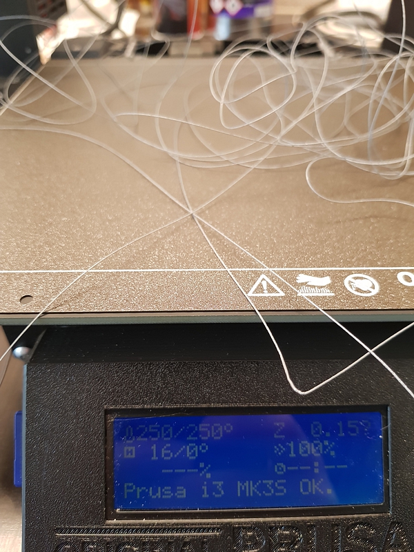

Příspěvekod Luisifer » 30 led 2022 15:27
Jinak zkusil jsem teď a problém bude minimálně ještě i v tom termistoru, jak jsi to dobře odhadl Hejhuláku.
Nastavil jsem PLA na 250°C a teče pěkně. Jakmile snížím na 210°C přeskakuje děsně a na 235°C přeskakuje taky docela. Takže se dá předpokládat, že měřená teplota nesedí.
(jel jsem na manuál - nastavil teplotu a posouval osou Extruderu + měnil teplotu v průběhu posuvu)

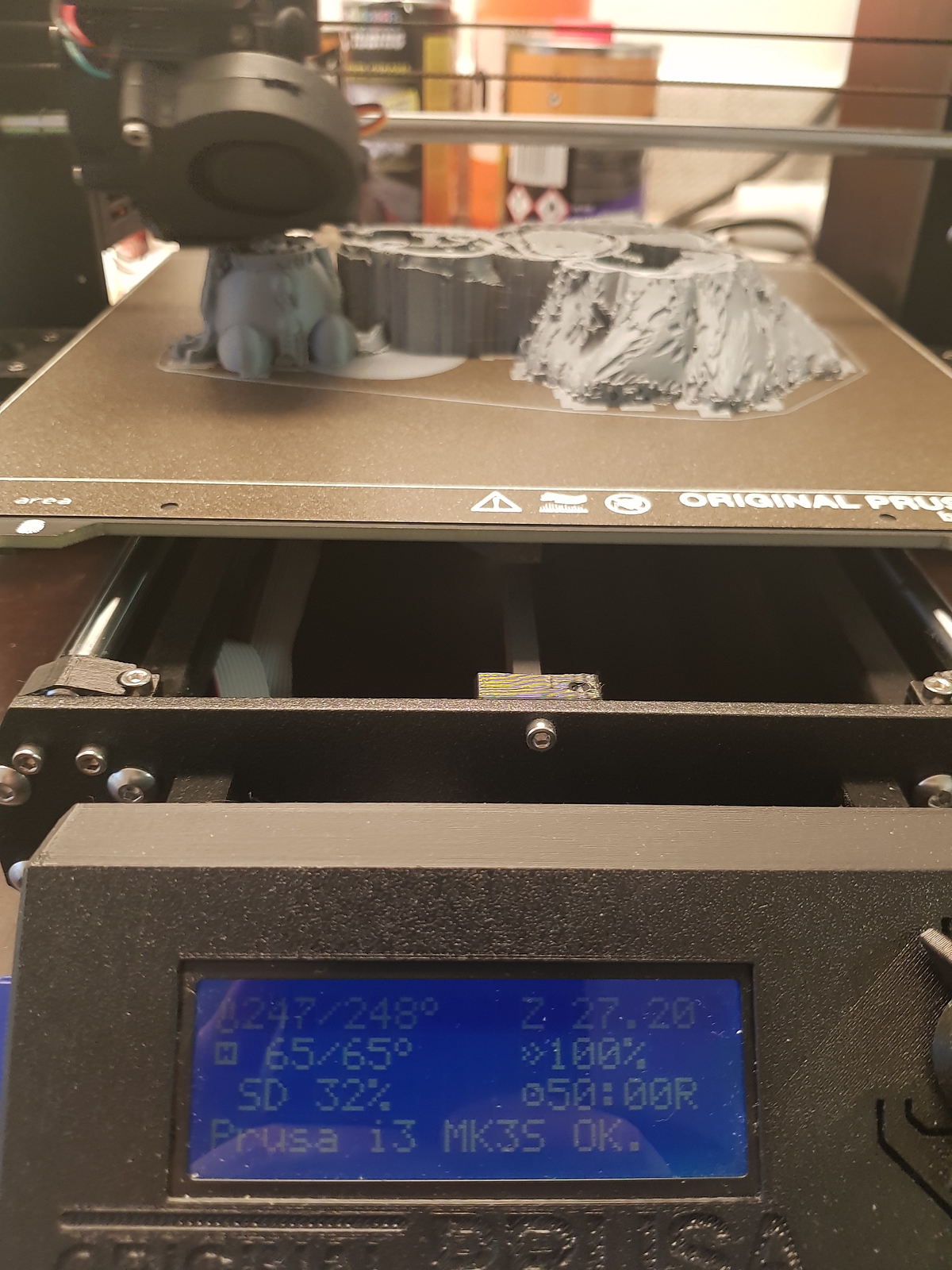

Příspěvekod Luisifer » 31 led 2022 17:18
Už zbývají jen dva dny tisku pane Karfík. :)
Jinak teda 248°C není zrovna to co by mělo být pro PLA. No termistor je na eshopu stále nedostupný......
https://www.prusa3d.com/product/hotend-thermistor-e3d/
takže nezbývá než čekat a asi to ještě risknu a vyměním jen ten, nic jinyho.....
(přece jen, 250 kaček proti rovnou kupování kompletního hotendu za 2t za to riziko stojí :) )
