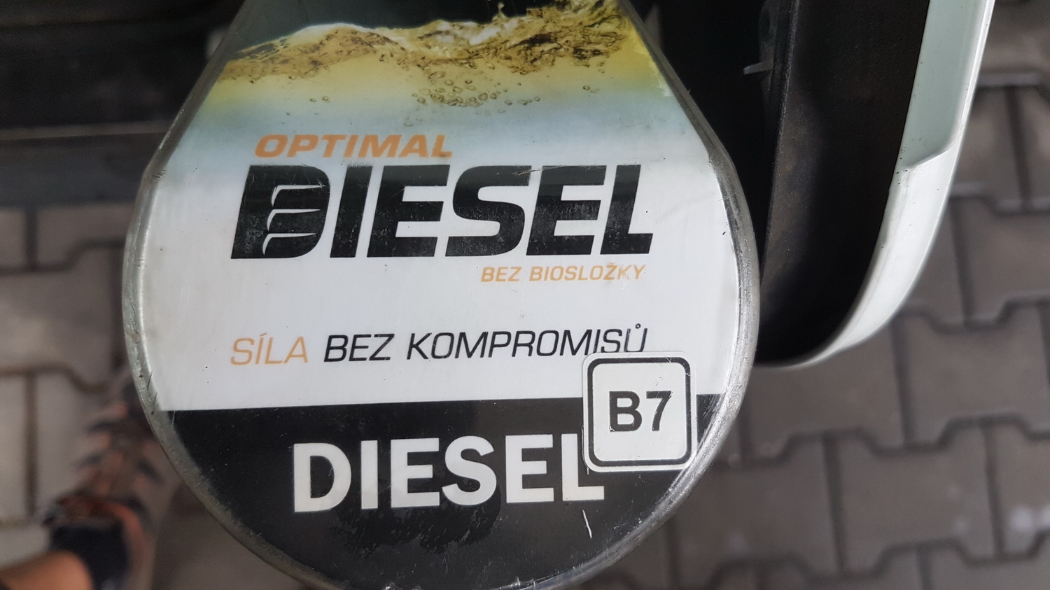

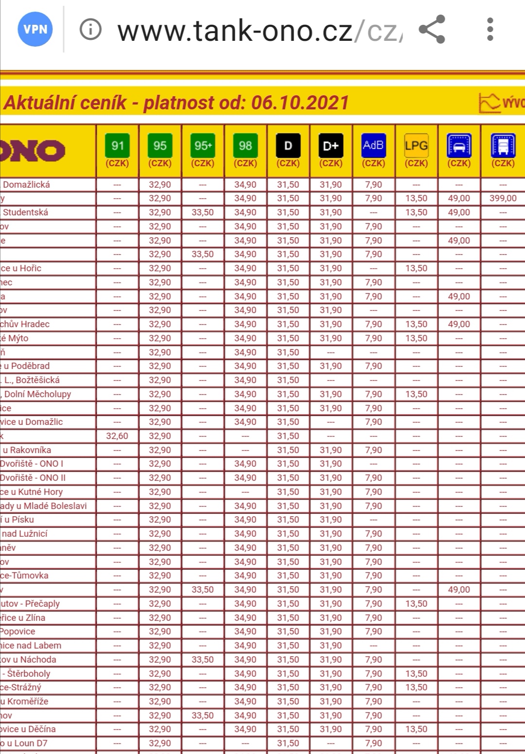

Já dnes do motorky na zazimování kupoval Vervu 100 za 39,40...

Příspěvekod **lasta » 08 říj 2021 11:56
:geek: Monys
Parádní foto... (n)
Klidně jsi mohl na zazimování načerpat u ONO 98 oktanu za 34.50,, vyšlo by to nastejno, také nemá přírodní bio složku která se při delším stání kazí.. (n)

Příspěvekod **lasta » 08 říj 2021 12:05
Ne ne, kazivou bioslozku nemá žádný prémiový vice oktanový benzin nad 95 oktanů, ať se marketingově jmenuje jakkoliv u nafty je to stejné.. (n)
Příspěvekod Luboš » 08 říj 2021 12:20
Lasta:
Ono u nás není:
Níže jsou odpovědi
Benzina
Dobrý den,
palivo Verva 100 je 100 oktanový benzín, který neobsahuje žádný biolíh, ale místo něho obsahuje ETBE.
S pozdravem
OMV
Dobrý den,
na čerpacích stanicích OMV lze zakoupit benzin OMV MaxxMotion 100+, který neobsahuje ethanol jakožto biosložku. Tento benzin obsahuje ethylterc.butylether (ETBE), který se z ethanolu vyrábí ale nemá jeho nectnosti, které se v případě ethanolu projevují zejména při delším skladování. ETBE přispívá k vysokému oktanovému číslu benzinu, je s ním zcela kompatibilní ale protože se z bioethanolu vyrábí je považován ze 47% za biosložku.
S pozdravem
Shell
Vážený pane,
děkujeme Vám za kontaktování našeho Zákaznického centra společnosti Shell.
Bohužel automobilový benzin s oktanovým číslem 95 bez biosložek v nabídce nemáme.
V případě benzínových paliv norma ČSN EN 228 připouští obsah biosložky v rozmezí 0-5% objemu, s tím, že musí být za kalendářní rok splněno, že z celkového množství prodaných benzínových paliv bude 4,1% objemu právě biosložka. Dosažení tohoto množství se nazývá biomandát.
Všechny daňové subjekty, pohybující se na českém trhu, musí tento biomandát splnit.
Jako alternativu Vám můžeme doporučit náš prémiový produkt V Power Racing (s oktanovým číslem 100), který na místo bioEthanolu obsahuje ETBE (ethyl-tetrabutyl-ether). ETBE je zvyšovač oktanového čísla, který jak jeho název napovídá je vyráběn mimo jiné z bioEthanolu a v souladu s platnou legislativou EU resp. ČR je možné ho po přepočtu fixním koeficientem vykázat jako biosložku, i přesto že výše zmíněným přepracováním se za biosložku v pravém slova smyslu nepovažuje a jeho fyzikálně-chemické vlastnosti jsou od bioEthanolu naprosto odlišné.
Jako vhodnou osobu ke konzultaci této problematiky, bychom mohli doporučit našeho nezávislého smluvního partnera ke sledování jakosti paliva na našich čerpacích stanicích, laboratoř SGS ČR (bývalý Ústav paliv a maziv).
V případě dotazů nás neváhejte kontaktovat.
S pozdravem a přáním příjemného dne
Více na: https://www.motorkari.cz/tema/?t=206602
Copyright © Motorkari.cz
Odpověď od EuroOilu:
Takže v současné době je to na EuroOilu s ethanolem takto (objemová procenta):
Optimal95E - dle várky 0-5%, běžně 4-4.9 %
Natural95 - dle várky 0-5%, běžně 4-4.9 %
BA98 Super Plus - bez ethanolu, 10-12 % ETBE
Odpověď od MOL:
Natural 95 - běžný obsah biolihu okolo 4.8 %
Evo 100+ - obsahuje hlavně ETBE, obsah obsahuje i biolíh v poměru pod 1 %
ČEPRO/EuroOil
Dobrý den,
chtěl bych se zeptat, jaké množství biosložky obsahují vaše paliva a zdali je u vás k dostání benzín bez biosložky.
Dobrý den,
z vašeho mailu není patrné, zda je váš zájem směřován k informaci o obsahu ethanolu, jako složky zvyšující tendenci benzínu vázat vzdušnou vlhkost, nebo obecně k obsahu biosložek, tedy jak ethanolu,tak ethyltercbutyletheru (ETBE).
Zcela prosté biosložek se v současnosti benzíny na trhu prakticky nevyskytují.
Co se týká produktů BA 95 (Natural 95, Super 95), pak tyto zpravidla obsahují ethanol, resp. kombinaci ethanolu a ETBE. Podrobnosti vám sdělí obsluha čerpací stanice.
Zcela bez ethanolu je v současnosti na trhu garantován pouze BA 98 Super plus.
... (kolega zakladatel neuvádí jména, nevim proč, ale nebudu tedy vybočovat)

Příspěvekod **lasta » 08 říj 2021 12:30
Luboš.
Co jsem napsal odpovídá 100% skutečnosti. Žádný prémiový benzin nad 95 oktanů nemá kazivou složku biolihu. (n)
Do více oktanového benzínu se používá složka ETBE která se nekazí máš na ni odkazy od všech oslovených benzinek.
Je to závazná norma pro rafinerie, které benzín vyrábějí. (n)
Tento vyrobený benzín si od nich kupují distribuční společnosti, jako je Orlen, OMV, Robin Oil, ONO, atd. a dávají mu své přívlastky k názvu, případně do něho patlají nějaký další prostředek .

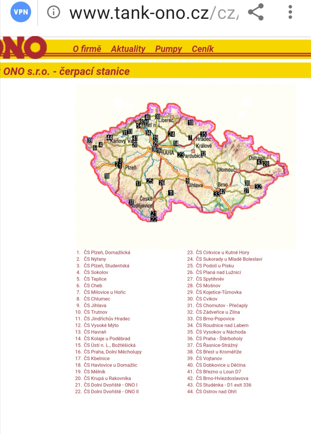

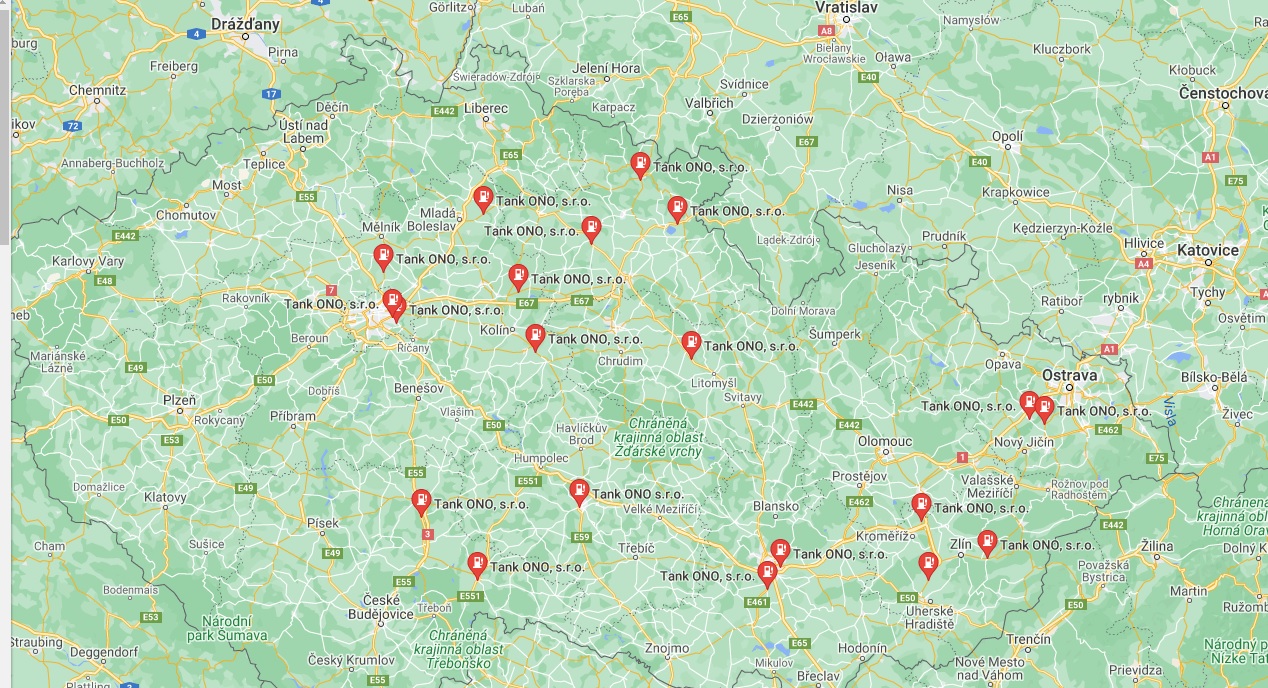

Nějak se zaplacl původní příspěvek o současné ceně PHM u celorepublikové sítě stanic ONO. Dávám ho tedy ještě jednou... ;)

Jako celorepublikovou síť bych to tedy nenazval 8-)
Příspěvekod **lasta » 08 říj 2021 13:57
Někdy se z hladu blbne. Tak bacha u voleb.. :)
Mapka umístění celorepublikové sítě 44 čerpacích stanic ONO.viz web ONO.. :)

V Olomouckém kraji ani jedna .... :D

hic sunt leones... :P

Odkaz na středověký nápis na mapách s neprozkoumaným územím-Zde jsou lvi byl reakcí na stesk o tom, že v Olomouci není čerpací stanice ONO .. :)
