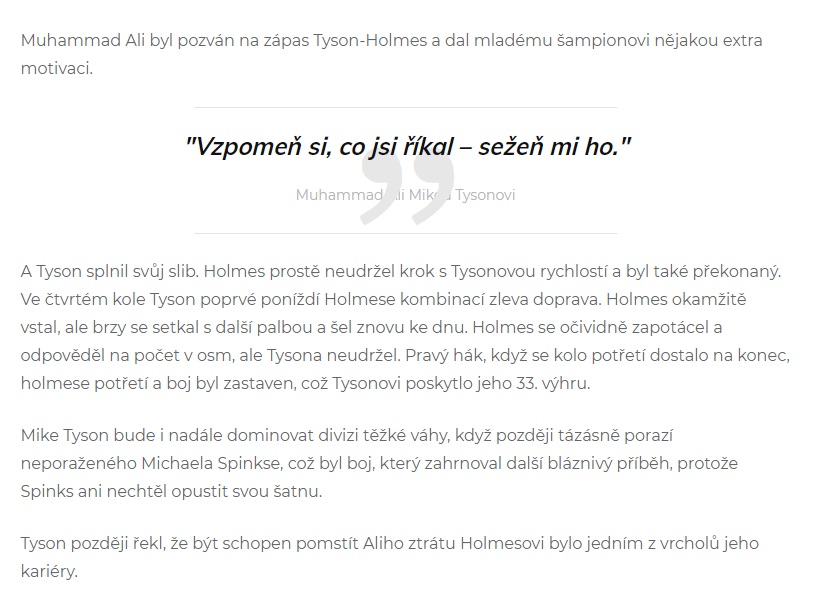

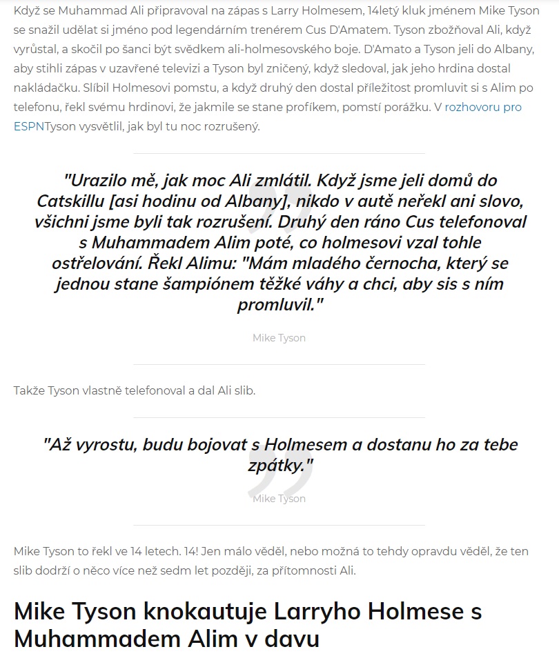

Včera byl na ČT2 film Ali, tak trochu historie...
Po zápasu Ali - Holmes v říjnu 1980, který Ali prohrál, slíbil čtrnáctiletý Mike Tyson Alimu,
že až bude velký a bude mistr světa, tak pomstí Aliho a porazí Holmese.
Což se stalo v lednu 1988 - K.O. ve čtvrtém kole.
Ten zápas se jmenuje Pomsta za Aliho... (n) :D
z překladače
