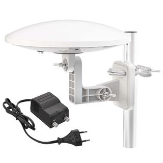

OVal píše:Ahojte.
Nemůžete někdo ze zkušenějších naťuknout, jaký by mohl být důvod, proč nám nepravidelně mizí signál programů ČT? (ČT1,2,24, sport... a ČRO)
Ostatní signál Nova, Prima, .. zůstává. Signál chytám na tzv. "matraci", nebo "drátěnku", či jak se ta mrcha jmenuje se zesilovačem. (podobná této, která je bez zesilovače: https://www.emos.cz/venkovni-antena-emo ... -km-dvb-t2)
Občas to jde, občas ne. Častější výpadky jsou při špatném počasí, či mrazech. Ale nemá to přímou úměru. Rozvody koaxiálem po půdě (zateplené, ale nevytápěné)
Obě TV zvládají DVB-T2, chytám jen digitální signál. Často to den jde, příští den ne, jindy se to za večer postupně horší, až zmizí úplně. Nepomůže nové vyhledání kanálů, výměna antény... Jsem z toho jelen. O.
Nechci to tu zaplevelit, tak delší zprávy radši prosím do SZ, případně napíšu mail (foto.graf na volným). Ď.
Píšeš , že máš výpadky signálu CT1 a další na stejném multipleexu, ostatní programy Nova a pod. fungují a mění se to vzhledem k počasí a používáš širokopásmovou směrovou anténu "Matraci" se zesilovačem.
To jsou příznaky interference vzdáleným vysílačem , v létě k tomu přibude ještě olistění stromů.
Já bych to vyřešil tím nejjednodušším způsobem.
Místo matrace bych nainstaloval širokopásmový dipól za 860 Kč se zesilovačem s dopravou zdarma a garantuji, na 99% budeš mít pokoj. Já ji objednávám zde:
https://www.tsbohemia.cz/venkovni-anten ... 45470.html
Laborovat a hledat směry s tou výkonnou směrovou stávající se nevyplatí, Budeš třeba ztrácet ostatní programy v dalších multiplexech a pod.
Ten širokopásmový dipól má spoustu výhod v možnosti umístění a ve většině případů v daných místech vyhoví, protože jsou již vypnuty další zdroje signálu, které způsobovali interference a signál je vyvážený, měří se to. Síťový napáječ antény máš, tak ho můžeš použít, parametry napětí a připojení budou stejné. Jen přehodíš anténu. (n)
Doplnění.
Koukám, že budeš muset přehodit napáječe. Anténa a napáječ má jiné konektory.
Naposledy upravil **lasta dne 21 úno 2021 09:48, celkově upraveno 1

Tohle vypadá jako běžné úniky a vliv počasí při slabém signálu.
Stabilní, i když slabý signál, takhle nekolísá.
Je to buď do boku antény a nebo je v cestě nějaká překážka, odraz a nebo je předzesilovač s velkým útlumem
na nižší frekvence, nebo je ze dřív u zesilovače potlačený kvůli rušení, nějaký kmitočet.

Příspěvekod **lasta » 21 úno 2021 09:42
Bavíme se o digitálním příjmu , ne analogovém. I když i u analogového jsou interference stejných kmitočtů, ale projevují se jinak U digitálního se projevuje interference úplnou ztrátou signálu v DBVT.
Ten širokopásmový dipól se zesilovačem stávající problém problém elegantně vyřeší.
Příspěvekod Stanley 900 » 21 úno 2021 09:52
Já bych dal spíše směrovou anténu například na Javořici a hlavně - anténu pásmovou na IV: pásmo, protože to síto je i na V. pásmo
a může tedy zachytávat nynější internet a tím degradovat signál spodního pásma svého rozsahu.
Ideál je kanálová anténa a předzesilovač na 26. kanál, najít přesně směr, ten nemusí totiž odpovídat směru vysílače
a pomocí slučovače pro domovní rozvod sloučit obě antény.
Pokud se dnes nepodaří zajistit signál současnou anténou.
A hlavně - směrová a kanálová anténa má vždy větší zisk - odstup od šumu, než všesměrové a širokopásmové.
Příspěvky: 9222
Příspěvekod **lasta » 21 úno 2021 09:55
Já bych řekl, že to je zbytečná práce a laborování s nejistým výsledkem
Ale záleží na tazateli pro co se rozhodne. Já bych nainstaloval širokopásmový dipol a šel od toho.. Ono u digitálního přenosu pro uživatele platí, že to buď jde, nebo nejde, jsou jen dva stavy, nebude v případě méně silného a nekvalitního signálu TV šumět jako analog ;)
Příspěvekod Stanley 900 » 21 úno 2021 10:03
Širokopásmové antény a zesilovače mají podstatně nižší zisk, než pásmové a nebo dokonce kanálové antény a předzesilovače.
Širokopásmové a všesměrové se hodí jenom kde je SILNÝ signál.
I dnes populární anténa "DVB T2" je původně pro IV. a V. TV pásmo, což je vidět i na grafu průběhu zisku, kde spodek IV. pásma
má zisk o více jak 3. db do mínusu a u síta je to podobné.
Navíc síto musí mít homogenní signál a ne na každé patro jinou intenzitu.
Vliv útlumu zisku na nižší frekvence vidím na rozdílu signálu z Kleti 26. vs 39. kanál, kde 39. je znatelně stabilnější.
Naposledy upravil Stanley 900 dne 21 úno 2021 10:05, celkově upraveno 1

Příspěvekod **lasta » 21 úno 2021 10:17
Stanley 900 píše:Širokopásmové antény a zesilovače mají podstatně nižší zisk, než pásmové a nebo dokonce kanálové antény a předzesilovače.
Ale on má signál dostatečný, píše i že je ba kopci. Jen potřebuje vyvážit signály a omezit interference na multiplexu kde vysílá ČT1. To zajistí ten širokopásmový dipól se zesilovačem.
Nepotřebuje se otravovat směrovou a k tomu patrovou anténou se zesilovačem pro zajištění příjmu TV duplexů z různých směrů a různých intenzit.

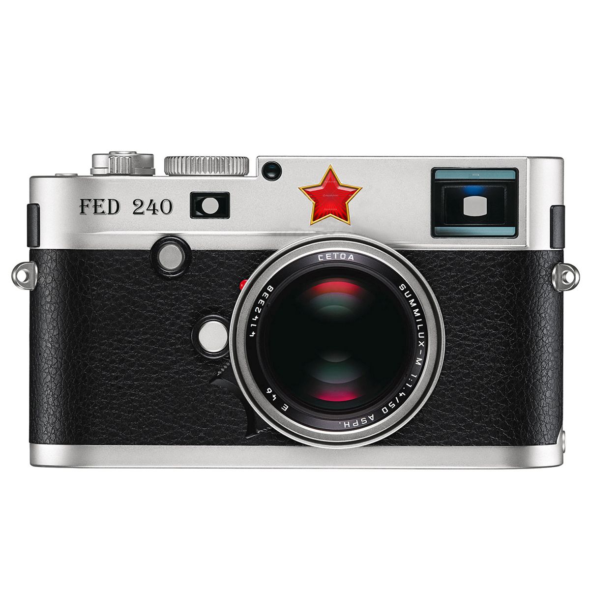

A jeden fotoaparát, který asi neznáte a také jen tak hned neuvidíte. :-)
Originál FED přiložen též. Toto je však pouze nedokonalá kopie tohoto dokonalého sovětského fotoaparátu. :-)
FED = Феликс Эдмундович Дзержинский
Na jeho počest byl fotoaparát FED takto označen. Tento to ovšem není, to je pouze špatná kopie FEDa. :-)
A ještě k tomuto pánovi, tento velectěný soudruh byl zakladatelem a velitelem obávané ruské Čeky, faktické předchůdkyně pozdějších GPU, NKVD a posléze KGB.
