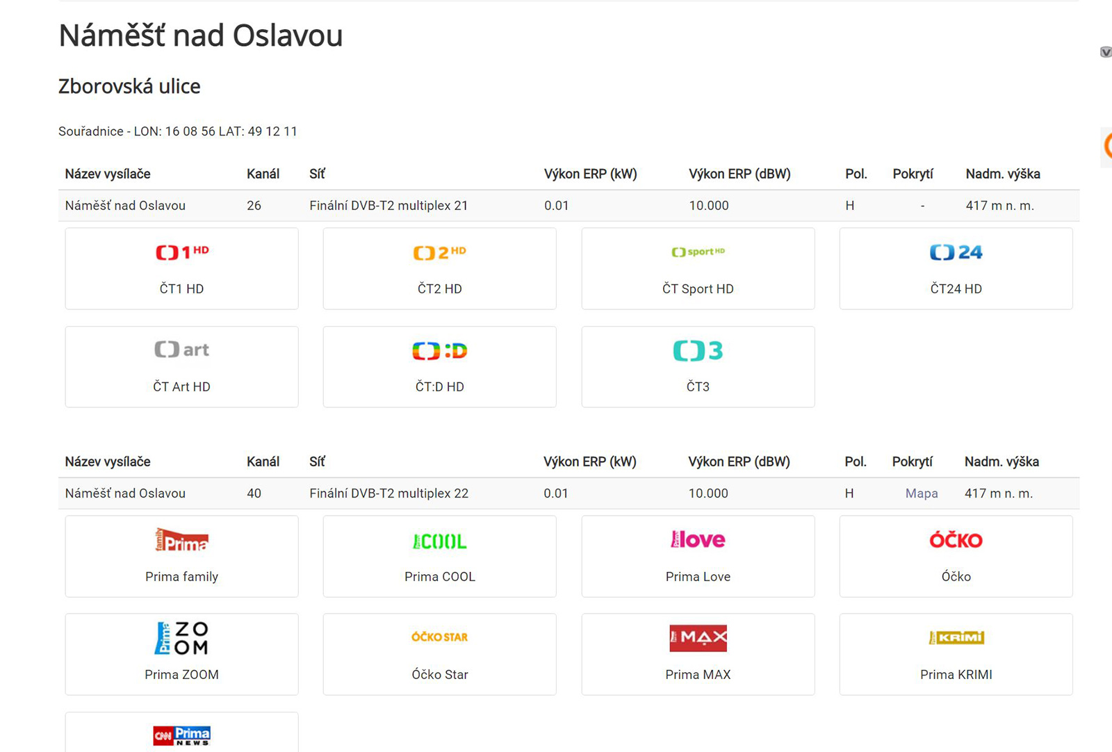

Příspěvekod josef38 » 21 úno 2021 07:41
Ahoj, přidám k Standovýmu výkladu dva obrázky. Podle mne by neměl být s příjmem 26. kanálu s multiplexem o který hlavně jde, v Náměšti žádný problém. Při správném nasměrování antény jedině zbývá zkontrolovat koaxiál nebo při dlouhém svodu předřadit k anténě předzesilovač. Je také dobré mrknout se k sousedům, jestli nemají s příjmem též potíže a pakliže ne, tak nezbývá nic jiného, než pořešit vhodnou anténu, její umístění a natočení. Při digitálním příjmu se chová kolísání signálu trochu jinak, než při analogovým. Žádný šum, žádné duchy, nejprv se obraz "kostičkuje" a teprve potom zmizí. Jestli zmizí hned, mrknul bych se, jestli není nějaký špatný kontakt v konektoru antény, nebo přímo u antény. Tak ať se daří!
V prvé řadě bych ještě změřil, zda nemáš přerušený obvod koaxiálního kabelu. Jestli nemáš žádný měřák, stačí k tomu plochá baterka a žárovička. Střed koaxiálu s pláštěm je obvykle u antény propojen. Změříš to na konektoru kabelu, když ho vysuneš z televize.
