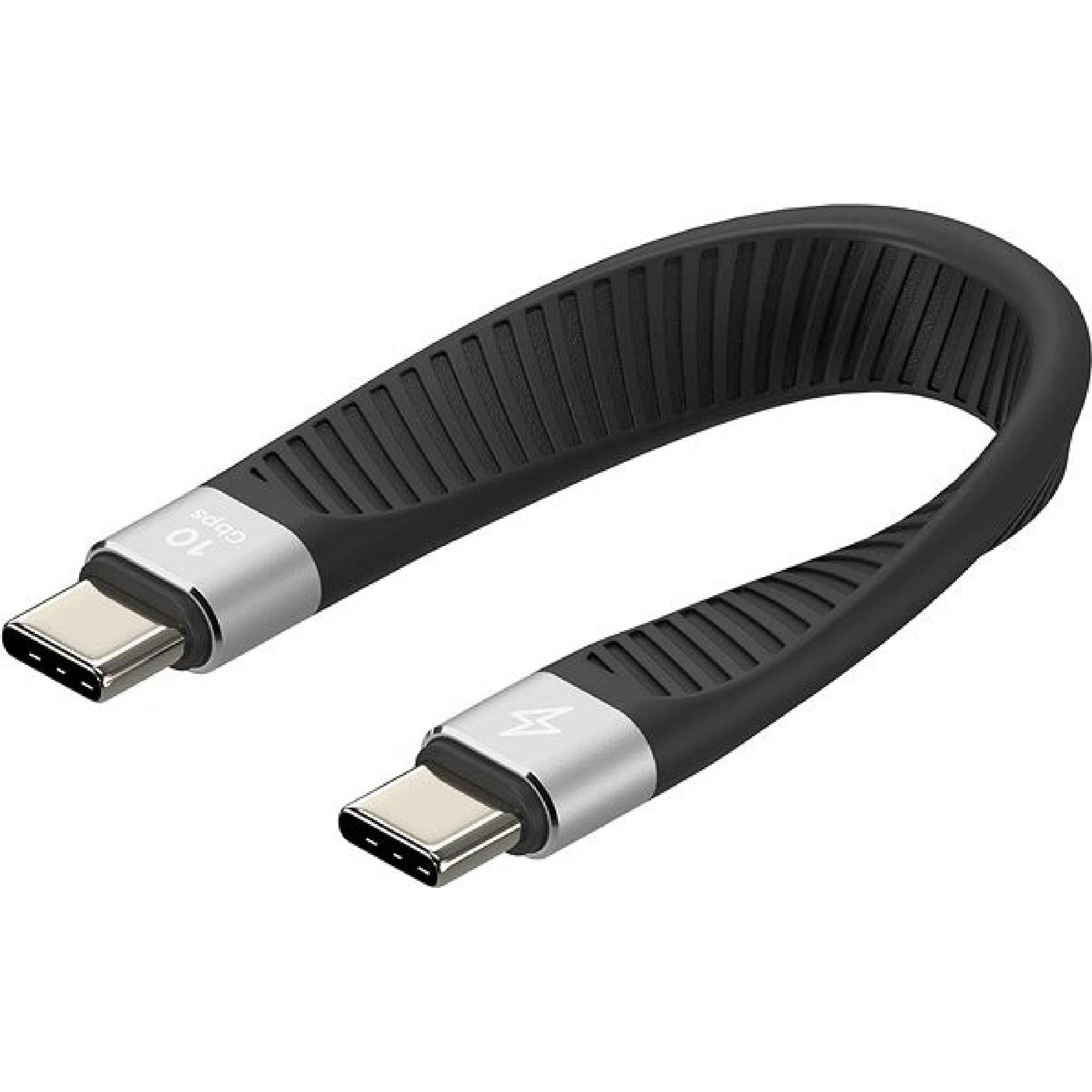

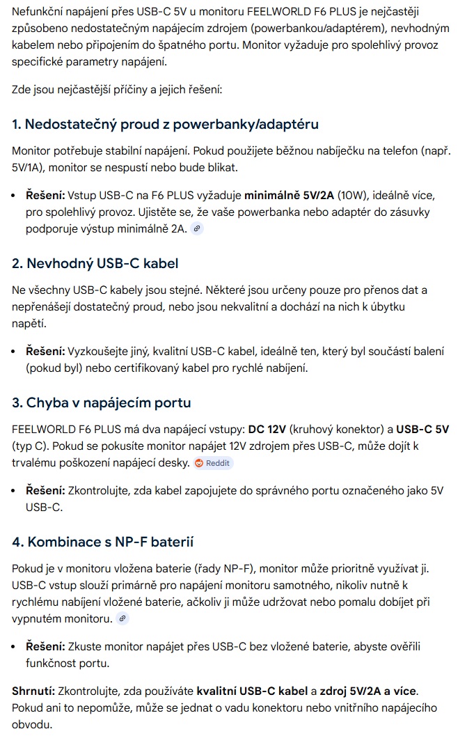

Tak je to asi kabelem USB-C, protože adaptér na NP-F má výstup 18W, což je více jak 3A
a monitor musí mít minimálně 2A proud při 5V do USB-C.
Foťák s tím kabelem který máš funguje, protože je i na pomalé nabíjení.
Kabel musí mít na konektoru symbol blesku, například Alza power, ty mám dva v krátké verzi
a funguje s nimi i nahrávání na USB-C disk přes USB HUB s kamerou, což s jiným kabelem USB-C nefunguje.
Lepší je ale zapojit klasický 5,5mm napájecí kabel.

Příspěvekod monikash » dnes, 07:45
Tak blesk tam rozhodně nemám, ale na obale bylo 240W. Už to musím zvládnout bez něho a objednám přes internet. GM jsem ještě našla tenhle https://www.gme.cz/v/1512475/sunny-dc-5 ... jeci-kabel

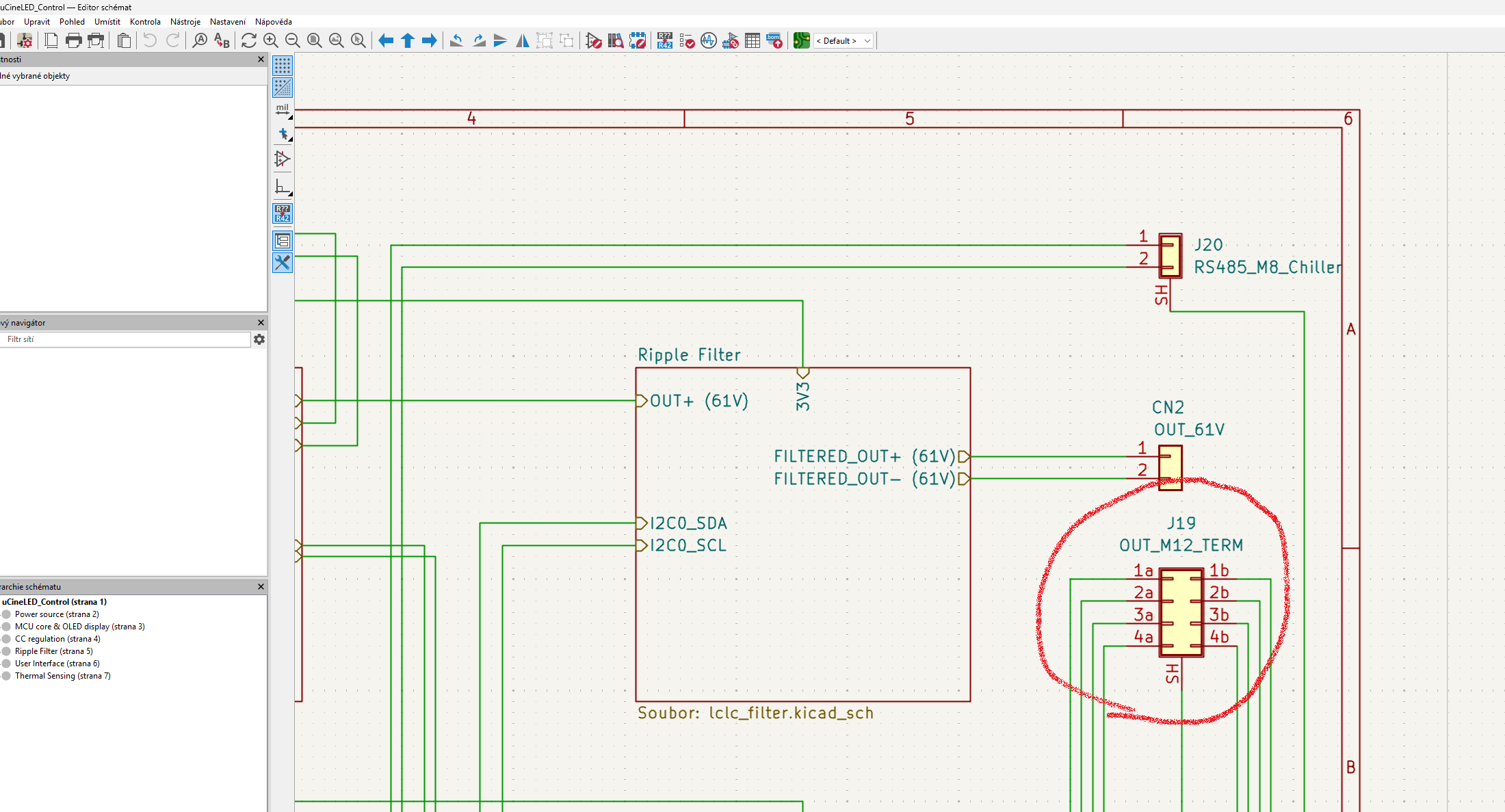

Příspěvekod Luisifer » dnes, 14:08
Příspěvky: 4412
Příspěvekod Stanley 900 » dnes, 14:11
Luisi, na co to je ?
Příspěvky: 8852
Příspěvekod Luisifer » dnes, 14:51
Náhrada USB-C ;) :D
akorát že vůbec.... ale na čtyři termistory https://12in.cz/temp/uCineLED.pdf mezi LEDku a řídící jednotku by to být mohlo. :)
