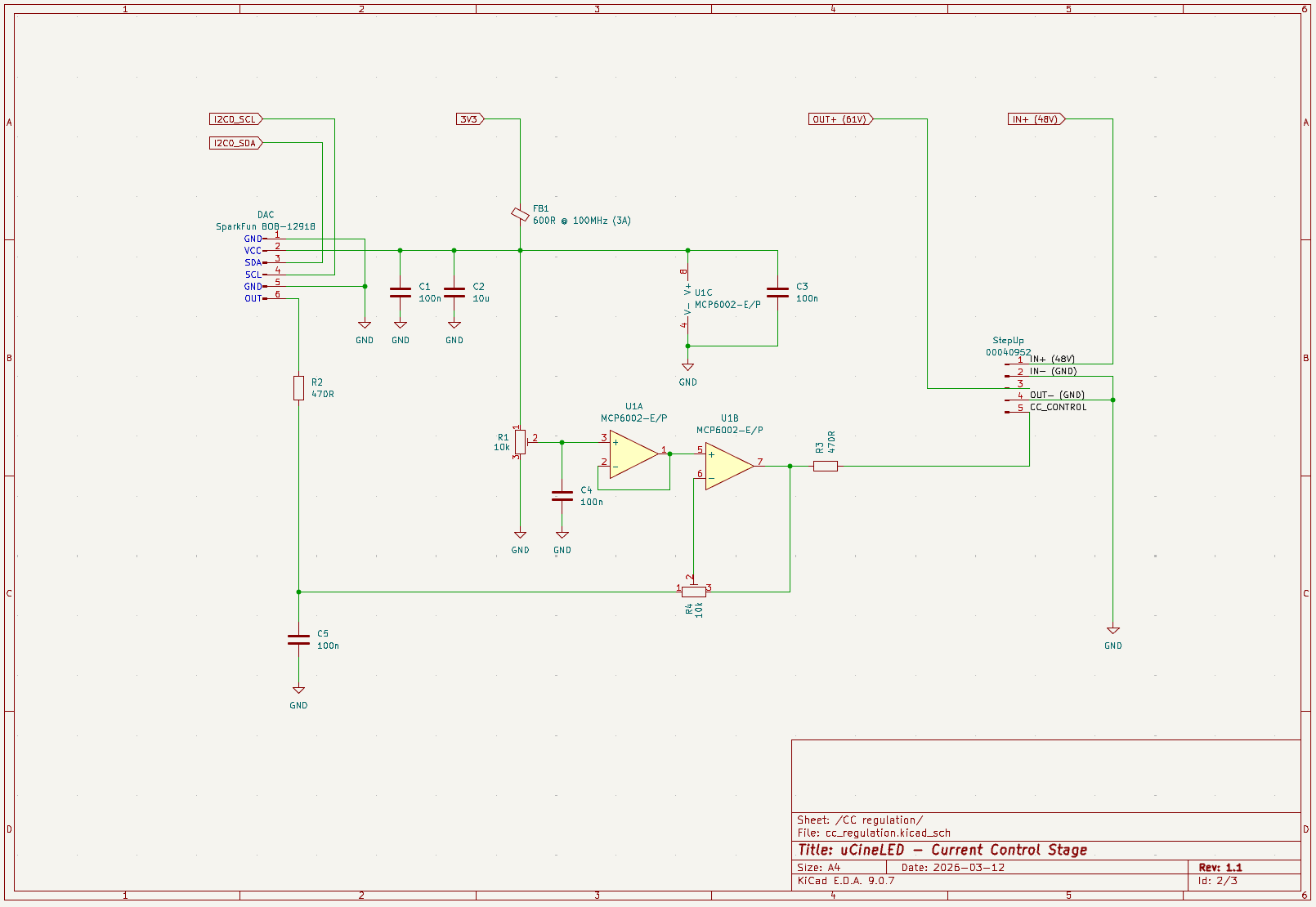

Já dostal odpověď od ELFISu. Pán si zkusil simulovat nosných 300Hz s PWM 8 kHz a filtr je na to bez úprav funkční. :)

No daj tam akorát štítek, že je to na 300 Hz, ale součástky budou stejny. :)

Nn, v popisu bylo jen 50 Hz.
Tak jsem si teď chvíli kreslil...
Příspěvky: 4380
Příspěvekod Stanley 900 » včera, 22:11
Dvojitý filtr pro úpravy výstupu z D/A převodníku ? :-)

Když už jsem vzal integráč, který obsahuje dva operáky, tak ať se jeden z nich nefláká. :)

nebo...

Řízení LED světel, s StepUp pro vyšší napětí ?
